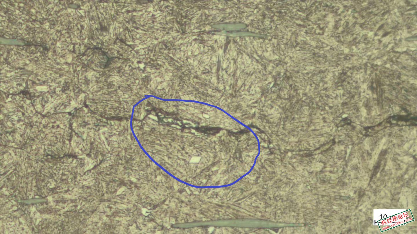

我们有个产品开裂脱落,有个裂纹中发现了一些异常的东西,是我抛光问题还是就是异常组织

抛光所致,沿晶裂纹,淬火应力大了

不知道是什么材料,硫化物夹杂好严重哟

你要看裂纹里的夹杂物,就不要腐蚀了看,腐蚀了有干扰看不清

夹杂物,开裂正常,呵呵呵呵

可以试一下,重新抛一下,是否这个地方的夹杂的还是这个形态,如果还是那应该判定为夹杂

不是夹杂物么,没感觉啥异常的
