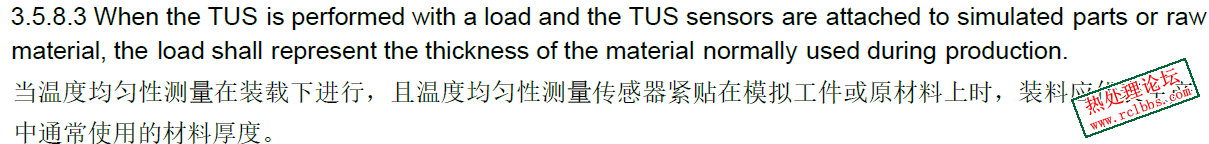

 楼主| 发表于 2025-9-10 09:11:32 | 显示全部楼层
weibo520 发表于 2025-9-9 16:08
这个不好操作吧,你的那个负载是做工装把零件放里面嘛
签到天数: 484 天
发表于 2025-9-10 10:05:43 | 显示全部楼层
aniplex 发表于 2025-9-10 09:11
我看AMS2750H标准里面,贴表面也可以
是否需要将热电偶埋入零件,需要根据零件的壁厚决定。
对于一般壁厚在1CM以内的零件确实只要贴表面即可。
