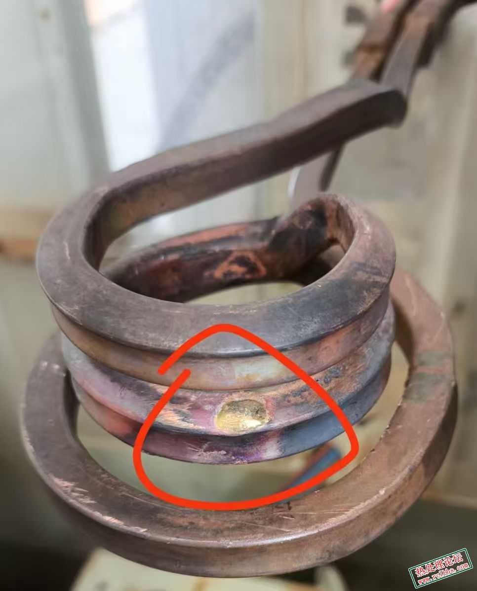

各位老师,感应淬火线圈在使用中损坏,想请教下各位老师可能是什么原因造成的。工件直径39.32mm,线圈内径47mm左右,是线圈间隙太小,碰到工件了嘛,还是线圈出水孔堵住,导致线圈局部温度过高融化?

损坏外观照片符合冷却水流量不足导致的烧熔。
可能的原因是突发断水,水量不足,流速下降。
另外你这种使用喷淋水当作线圈冷却水的结构设计,在结构上就存在容易烧线圈的问题,
线圈结构强度不足,而且存在间隙不稳定的情况。
建议修改结构设计。

发表于 2025-9-12 14:58:56 | 显示全部楼层
烧圈了,一般与冷却水压力小有关,接触打火也不至于烧成这个样子

 楼主| 发表于 2025-9-12 16:39:14 | 显示全部楼层
老师,意思是水压不够,线圈冷却速度不够,温度太高烧线圈了嘛

发表于 2025-9-12 17:24:05 | 显示全部楼层
打火电流会断,整个是高温烧融

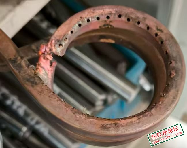

发表于 2025-9-15 13:39:07 | 显示全部楼层
你这个是铜锈腐蚀损坏了哦

 楼主| 发表于 2025-9-15 13:54:40 | 显示全部楼层
weibo520 发表于 2025-9-15 13:39
你这个是铜锈腐蚀损坏了哦
第一个是烧断了的
签到天数: 325 天
发表于 2025-9-15 15:31:26 | 显示全部楼层
MaterialZx 发表于 2025-9-15 13:54
第一个是烧断了的
你这两张照片不是同一个感应器嘛

发表于 2025-9-16 09:36:39 | 显示全部楼层
第一个线圈烧融的位置正好在进回导线的中间,这里磁场强度最高,冷却稍有不足,就会造成烧圈,第二个线圈是补了个窟窿吗?

发表于 2025-9-17 13:44:01 | 显示全部楼层
水少了,加水压,,

签到天数: 442 天
发表于 2025-10-22 11:38:30 | 显示全部楼层
建议配个水箱水泵,保证水压和流量,不会是直接接在自来水管上的压力冷却的吧
