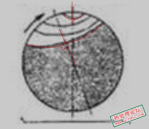

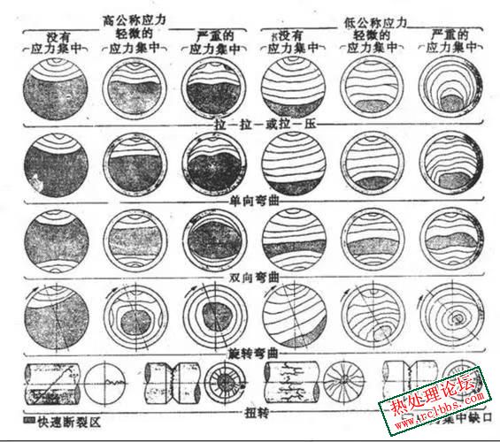

旋转弯曲那一行的箭头和交叉十字是什么意思,怎么判断受力或者旋转方向

发表于 2025-9-16 17:07:35 | 显示全部楼层
晨光熹微yxq 发表于 2025-9-16 16:42
竖直的线和斜着的线是怎么确定的(交叉十字的两条线)
第一个纹路和最后一个纹路的垂直平分线。
回复 1 0
签到天数: 520 天
发表于 2025-9-16 16:37:11 | 显示全部楼层
旋转会使得疲劳扩展逐渐转向,交叉十字就是示意转向的,十字的角度就是转向的角度,也是转向程度的一个度量。旋向图上标注箭头了。
签到天数: 235 天
 楼主| 发表于 2025-9-16 16:42:12 | 显示全部楼层
玛维影歌 发表于 2025-9-16 16:37
旋转会使得疲劳扩展逐渐转向,交叉十字就是示意转向的,十字的角度就是转向的角度,也是转向程度的一个度量 ...
签到天数: 235 天
 楼主| 发表于 2025-9-16 17:38:46 | 显示全部楼层
玛维影歌 发表于 2025-9-16 17:07
第一个纹路和最后一个纹路的垂直平分线。
那这张怎么看垂直平分线
签到天数: 520 天
发表于 2025-9-17 12:47:34 | 显示全部楼层
晨光熹微yxq 发表于 2025-9-16 17:38
那这张怎么看垂直平分线
这个我也不清楚,期待万能的玩友回答了
