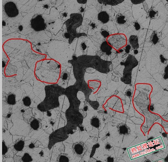

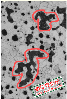

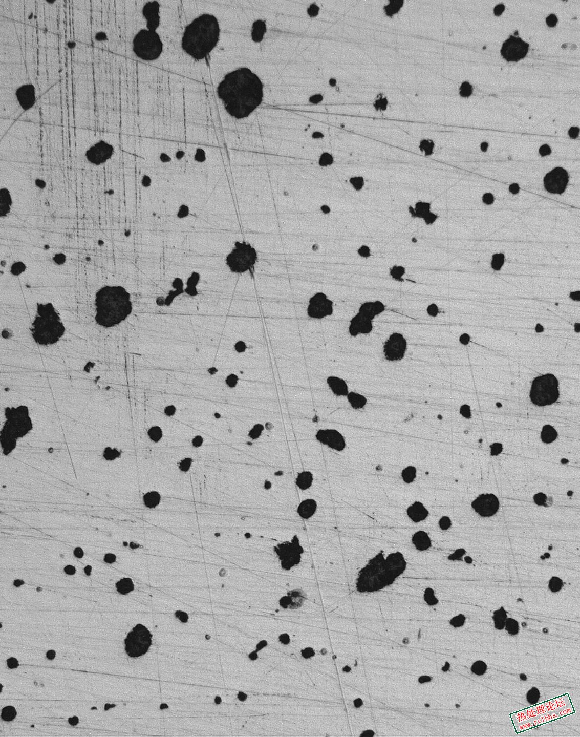

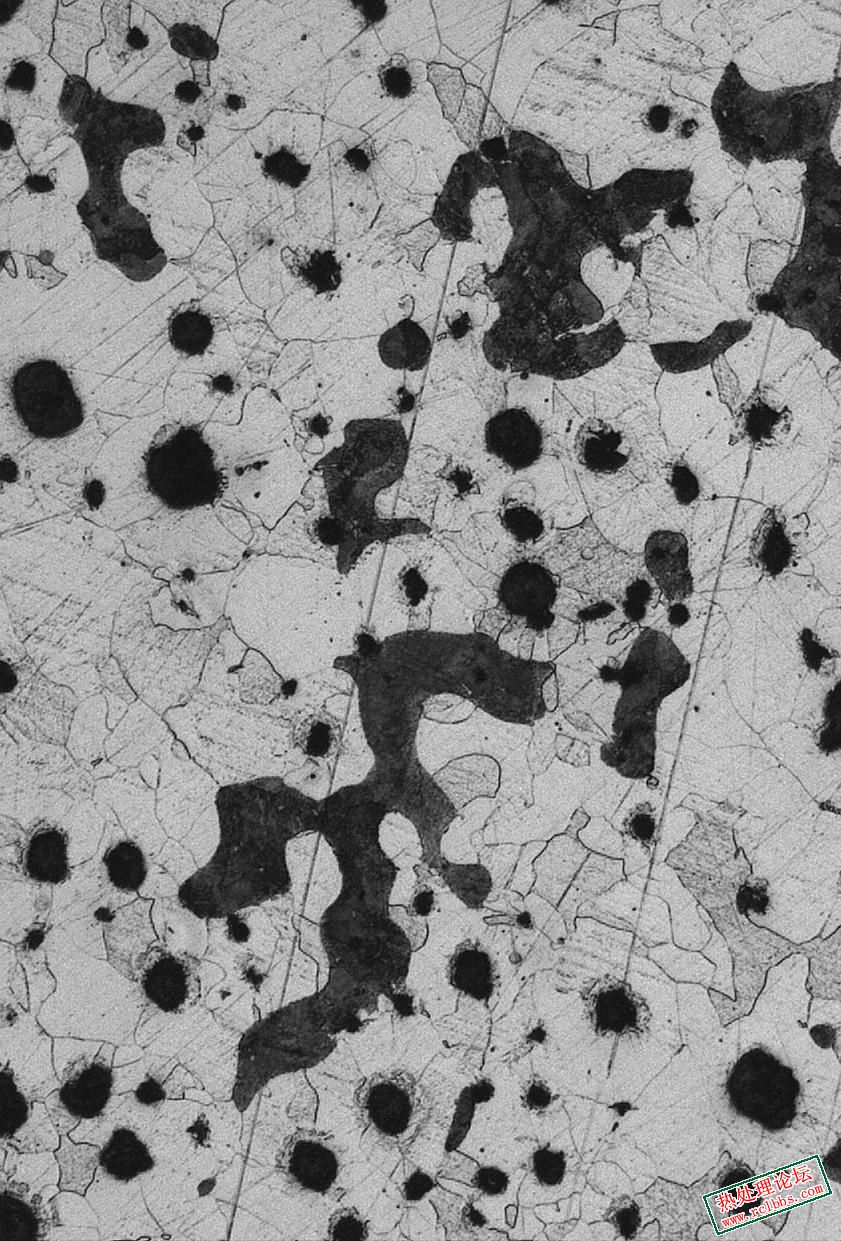

各位前辈,图片中的大片的灰色区域是咋回事啊,是腐蚀的不合适吗,后面有张清晰的图

下面的区域吗?灰的很均匀的是不同位相的铁素体,各向异性导致的光学性能不一样,灰的不均匀的是制样问题。

是这个圈里的

是不是抛光布上有脏的东西,可以用棉花沾水擦拭一下再看

这种区域挺多的,感觉不是脏污导致的

那就是石墨。

球化的的不够,应当都是圆球状才对。

这是一张QT450-10的铸态(as-cast)金相图片。要判断其是否正常,需要结合该材料的金相组织标准来进行分析。
综合分析:
根据您提供的图片描述,其组织特征很可能是正常的,但需要更专业的测量数据来最终确认。以下是具体的分析:
1.  基体组织:
    ◦   QT450-10的铸态基体组织通常应为铁素体为主(图片中的灰色基底)。您描述的“灰色基底”符合这一特征。铁素体基体赋予了该材料良好的塑性和韧性,这也是其延伸率(10%)的主要来源。
2.  石墨形态:
    ◦   球墨铸铁的核心特征是球状石墨。您提到的“黑色相”即为石墨球。
    ◦   关键指标:判断正常与否的核心是球化率(石墨球化的比例)。QT450-10要求球化级别达到1-3级(球化率≥90%),允许有少量团状或团絮状石墨。
    ◦   您的图片:描述中提到“黑色相分散分布”,这是好的迹象,表明石墨没有聚集在一起。但“有两处较大的黑色相被圈出”,这需要警惕。这些较大的黑色相可能是:
        ▪   缺陷石墨:如开花状石墨、蠕虫状石墨等。如果这些缺陷石墨的数量过多、尺寸过大,会显著降低材料的力学性能(尤其是强度和韧性)。
        ▪   正常的大石墨球:在厚大铸件中心,有时也会出现尺寸偏大的石墨球,这属于正常现象。
    ◦   结论:仅凭肉眼观察尺寸和分布,无法断定这些“较大的黑色相”是否超标。需要依据标准图谱对比,并计算其球化率和尺寸大小才能做出准确判断。
3.  其他因素:
    ◦   碳化物:铸态组织中应极少或没有游离的碳化物(呈白色骨骼状)。如果出现较多碳化物,会使材料变脆,硬度升高,不利于达到-10的延伸率要求。您的描述中未提到明显的白色相,这是一个好迹象。
    ◦   珠光体含量:铸态QT450-10的珠光体含量通常控制在20%以下(图中深灰色区域可能包含少量珠光体)。含量过高会影响塑性。
专业建议:
1.  与标准图谱对比:
    最可靠的方法是将此图片与国家标准(如GB/T 9441《球墨铸铁金相检验》)中的评级图进行直接对比,重点关注石墨球化率和石墨大小的级别。
2.  需要量化数据:
    一个专业的金相检验报告应提供具体的数值,例如:
    ◦   球化率:≥ 90% 为合格。
    ◦   石墨大小:通常要求大部分在5-6级(中等尺寸)。
    ◦   珠光体含量:< 20%。
    ◦   碳化物含量:< 3%。
3.  结合力学性能:
    最终判定该铸件是否合格,必须与力学性能测试结果相结合。如果力学性能(抗拉强度≥450MPa,延伸率≥10%)达标,即使金相组织有轻微瑕疵,通常也可判定为合格。
结论:
•   大概率正常:从您的描述(灰色铁素体基体、石墨分散分布)来看,该金相组织基本符合QT450-10铸态的典型特征,大概率是正常的。
•   存在不确定点:图片中圈出的“较大的黑色相”是需要重点关注的地方。它们的存在使得无法100%断定完全正常,需要专业的金相师依据标准进行评级。
最终建议: 如果您需要一份确切的、具有法律效力的判定,请将样品送至专业的检测实验室,出具一份包含量化数据的正式金相检验报告。

石墨球化有问题,可以参考石墨球化标准,球体石墨金相国标,百度搜索一下即可的
