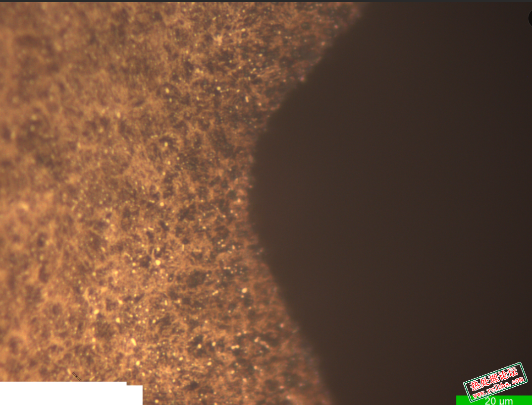

请群里专家们看下是否有脱碳,是轴承淬火件,我也学习一下,谢谢。
签到天数: 2258 天
发表于 2025-9-20 16:48:39 | 显示全部楼层
从图片看,没有明显的脱碳,到边缘也有碳化物。建议结合高低倍观察,然后表面组织再拍清晰一些。

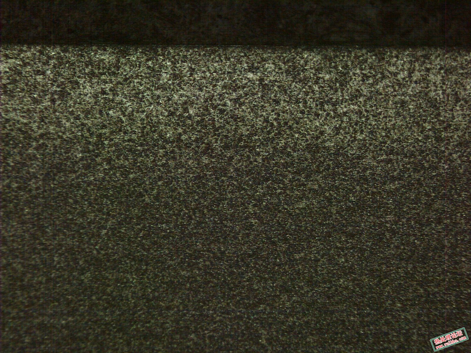

签到天数: 144 天
发表于 2025-9-27 08:51:26 | 显示全部楼层
没有脱碳,我发的这个是明显脱碳的

发表于 2025-9-24 13:43:29 | 显示全部楼层
应该不是脱碳,边沿的碳化物那么明显

发表于 2025-9-26 10:09:56 | 显示全部楼层
没有脱炭,你看到的白色颗粒物是碳化物。

发表于 2025-9-26 12:26:12 | 显示全部楼层
先说问题,是表面硬度偏低?你腐蚀浅点看看,感觉不是脱碳是有其它问题

发表于 2025-9-26 12:42:30 | 显示全部楼层
说不上脱碳,但贫碳了!表面隐晶马氏体伴有淬火屈氏体

发表于 2025-9-27 07:40:22 | 显示全部楼层
从 你的金相图片看是没有脱炭,你看到的白色颗粒物是碳化物。

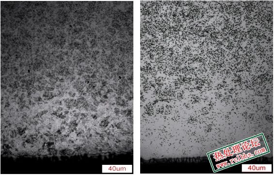

发表于 2025-9-27 16:28:06 | 显示全部楼层
天涯浪子 发表于 2025-9-27 08:51
没有脱碳,我发的这个是明显脱碳的
你这个是半脱碳,会造成表面磨损

发表于 2025-10-22 10:48:39 | 显示全部楼层
我也来1张脱碳的照片,左边硝酸腐蚀,右边是苦味酸腐蚀,同一个试样,GCr15材淬火后。
脱碳
脱碳

发表于 2025-10-30 20:28:53 | 显示全部楼层
没有脱碳,假如脱碳的话要么组织粗大,要么颜色看上去白一些 切脱碳区和心部对比明显碳化物要少

发表于 2025-10-31 11:09:41 | 显示全部楼层
碳化物颗粒大尔明显,是增碳表象。

发表于 2025-10-31 11:17:37 | 显示全部楼层
可以测量显微硬度,比较表面与心部硬度
