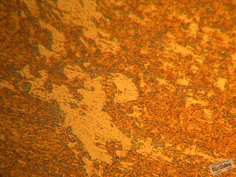

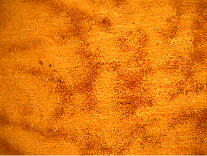

这是我昨天做的H13金相。热处理工艺不详。这是我们的
原材料,材料要送出去锻打和等温球化退火然后我们加工后
再淬火

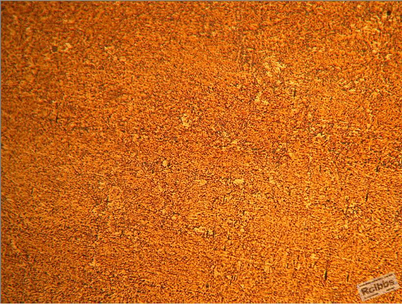

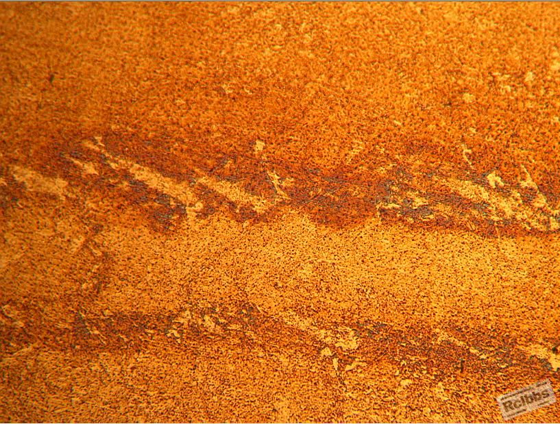

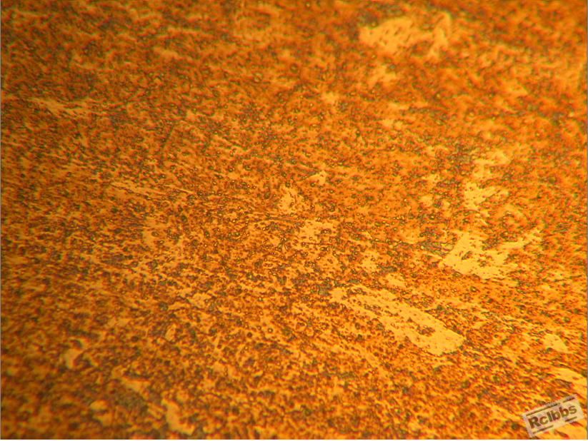

另外一个H13原材料的金相
1001.jpg 100倍
1002.jpg 100倍
1003.jpg 100倍

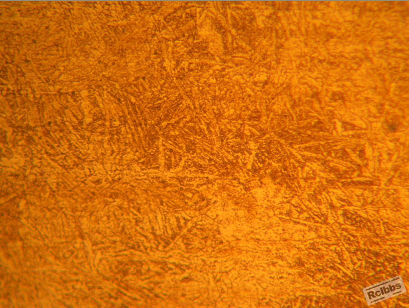

400.jpg 400倍

淬火组织上下倍数写反了,上面的为100倍,下面的为400倍,组织过热,并且有偏析存在
发表于 2010-8-21 23:13:48 | 显示全部楼层
粗大的针状组织是什么.如有原材料图片对比一下就知是热处理形成的还是原材料就有的.H13钢淬回火后不应有大块的白色组织
