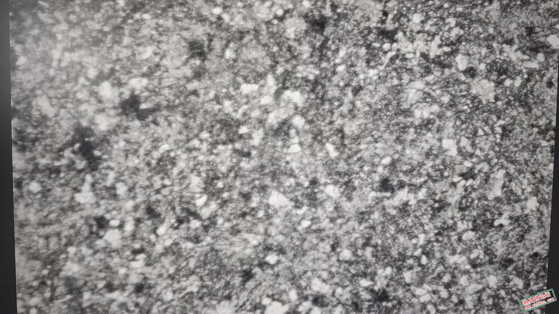

材料为45钢800℃淬火 530℃回火后 100X 金相组织
图中的黑色圆点不知道是什么?想请教一下大家
图片中黑色的圆点是什么组织?
图片中黑色的圆点是什么组织?

您这个金相图片不清楚,无法分辨,还是重新磨抛腐蚀一下吧。

黑点是抛光没抛好脏东西或者非金属夹杂物。

建议你换张抛光布,从新抛光了看看

100倍,太模糊了,一般是腐蚀严重了或者抛光拖曳

呵呵,有没有可能是显微镜光路的问题导致的模糊呢

是试样没搞干净啊,

图中的黑色圆点不知道是什么,首先金相图不清晰,看着是抛光不干净的残留,建议重新磨+抛

兄弟,你拍个500X清晰一些的金相,黑色团状有可能是冷速不够出现的屈氏体。

是没磨好,有坑形成的腐蚀点

好的,针对您提出的“45钢800℃淬火 + 530℃回火后的组织”这个问题,我们来做一个详细的分析。
核心结论
45钢经过800℃淬火和530℃回火后,得到的最终金相组织是 回火索氏体。

非常感谢您提供这张宝贵的100倍金相照片。根据您描述的工艺(45钢,800℃淬火,530℃回火)并结合图片观察,我们可以对图中的组织进行更精确的分析。
核心结论:
照片中的黑色圆点,主要是未溶铁素体。背景的基体组织是回火索氏体。

您对图片的描述非常准确。这些黑色圆点正是该组织中的关键特征。它们被称为 “未溶铁素体” 或 “先共析铁素体”。
• 成因:45钢是亚共析钢,其平衡组织是“铁素体+珠光体”。在800℃淬火加热时,这个温度虽然超过了45钢的完全奥氏体化理论温度(Ac3,约780℃),但在实际生产中存在两种情况可能导致铁素体未完全溶解:
    1.  炉温偏差或保温不足:工件实际温度可能略低于800℃,或者保温时间不够长,导致原始组织中的部分铁素体未能完全转变为奥氏体。
    2.  成分偏析:钢材内部存在微观范围内的化学成分不均匀(偏析),在富集了降低A3温度的元素(如Si、P)的区域,铁素体更稳定,难以溶解。
• 在淬火和回火过程中的变化:
    ◦ 淬火后:这些未溶的铁素体本身不含碳(或含碳极低),在快速冷却过程中不发生相变,被保留下来。其周围已奥氏体化的区域则转变为高硬度的马氏体。
    ◦ 回火后(530℃):周围的马氏体经过高温回火,分解为回火索氏体。而这些未溶的铁素体在整个热处理过程中基本没有发生变化,依然保持其柔软、塑性的特点,在腐蚀过程中不易被腐蚀,在显微镜下呈现为白色的、形状不规则(常近似圆形)的颗粒。

• 回火索氏体基体中弥散分布着细小的颗粒状渗碳体(碳化物),但它们由于非常细小,在100倍的光学显微镜下是无法清晰分辨的,只能看到一片均匀的灰色背景。您看到的清晰的黑色圆点,其尺寸远大于那些弥散的碳化物,因此它们主要是未溶铁素体。
组织评价与对性能的影响
• 组织判定:这张图片显示的组织是 “回火索氏体 + 未溶铁素体”。
