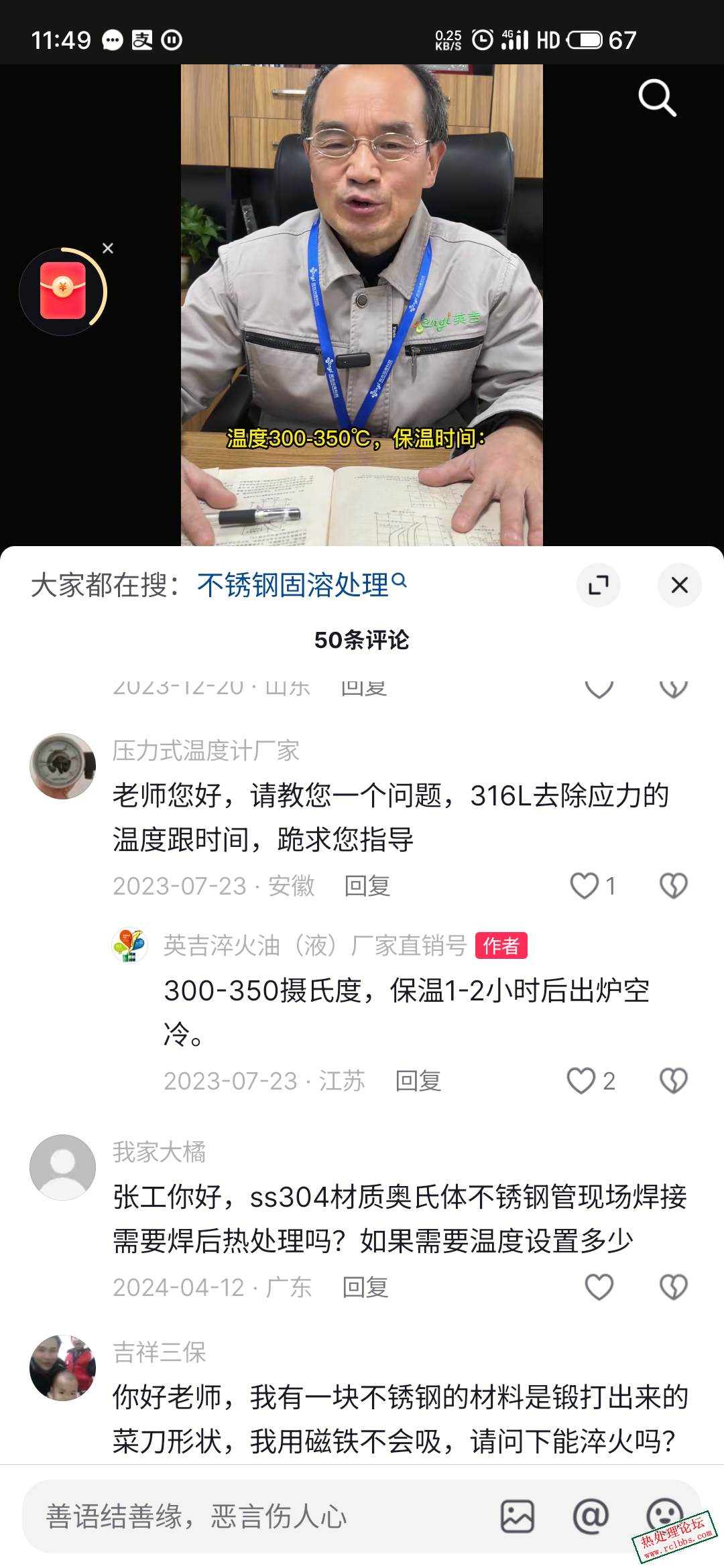

316L去应力退火选择多少温度合适?消除机加工应力,冷拔管,到厂后做车,刮辊。
看抖音有专家推荐300-350℃,为什么是这个温度?400℃不行吗?
请各位大神指点
