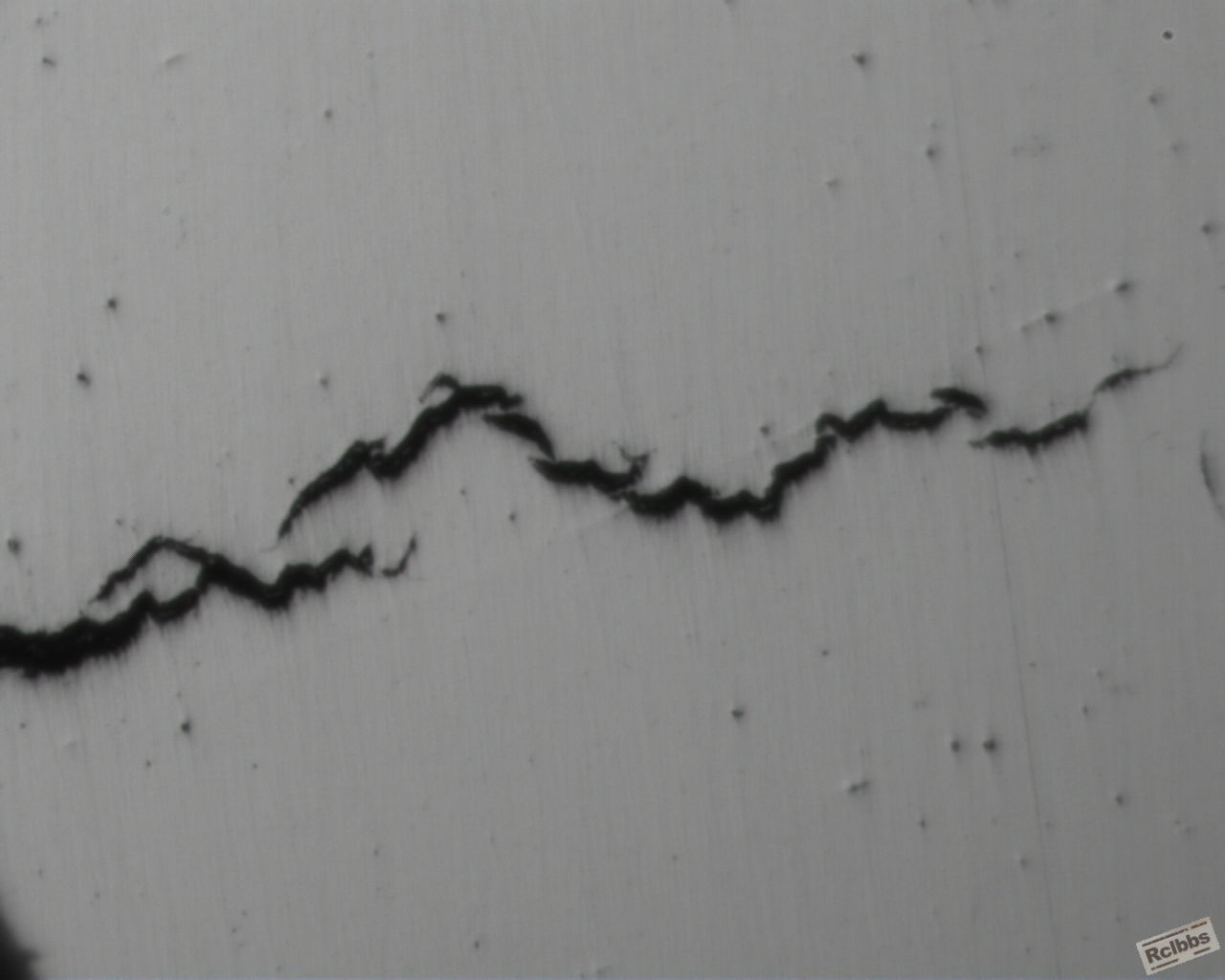

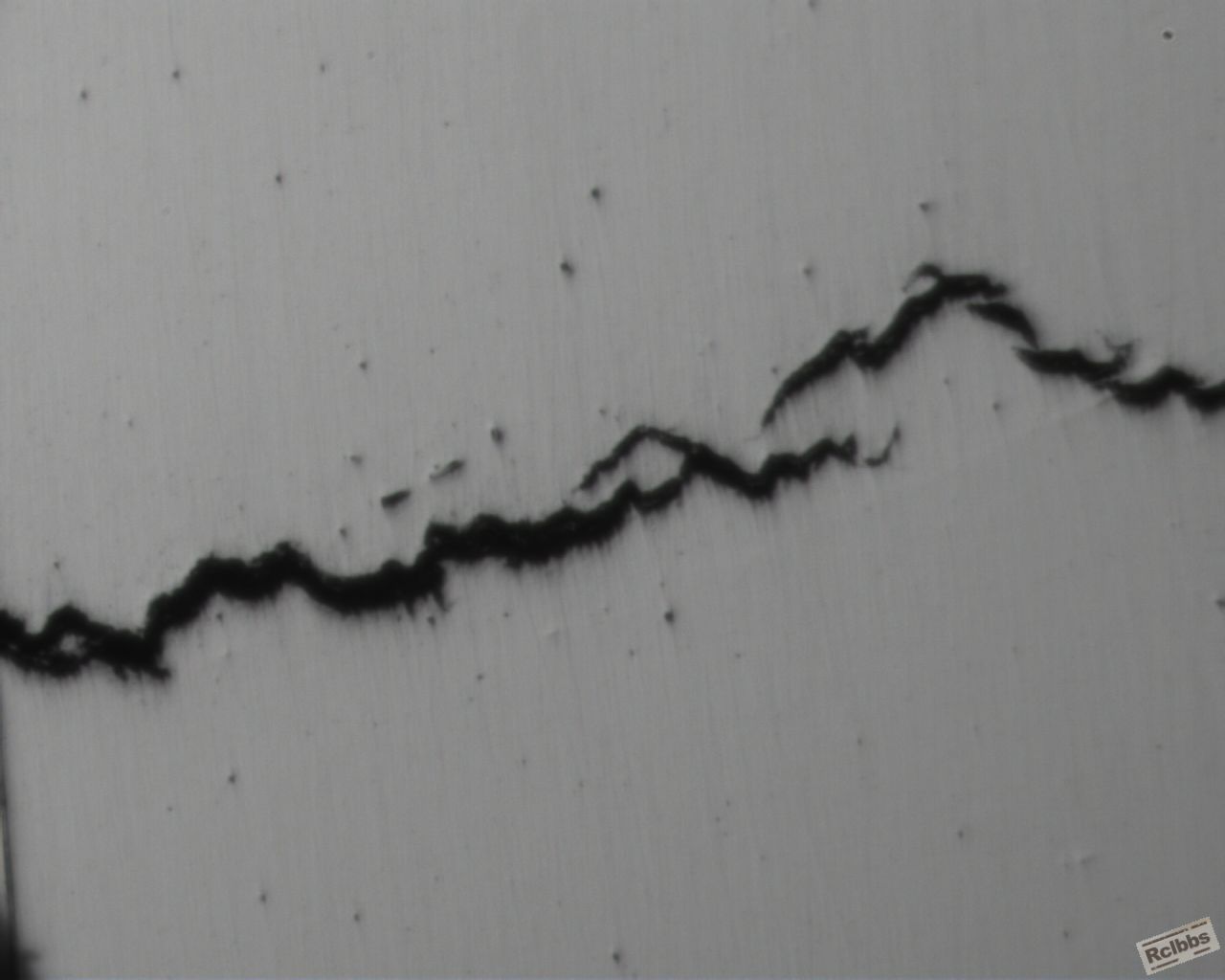

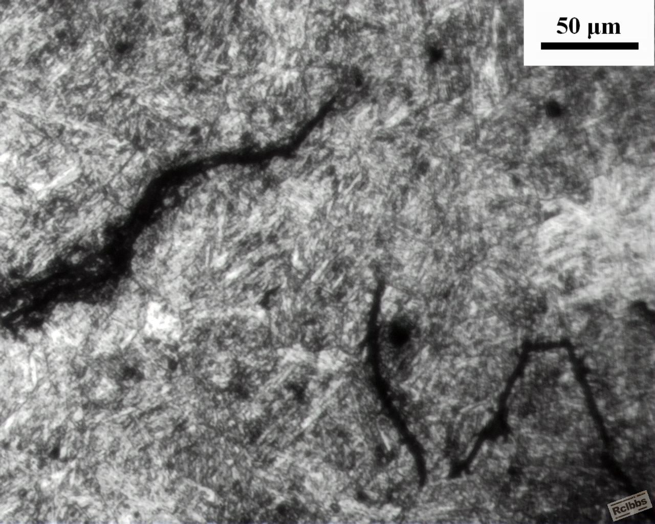

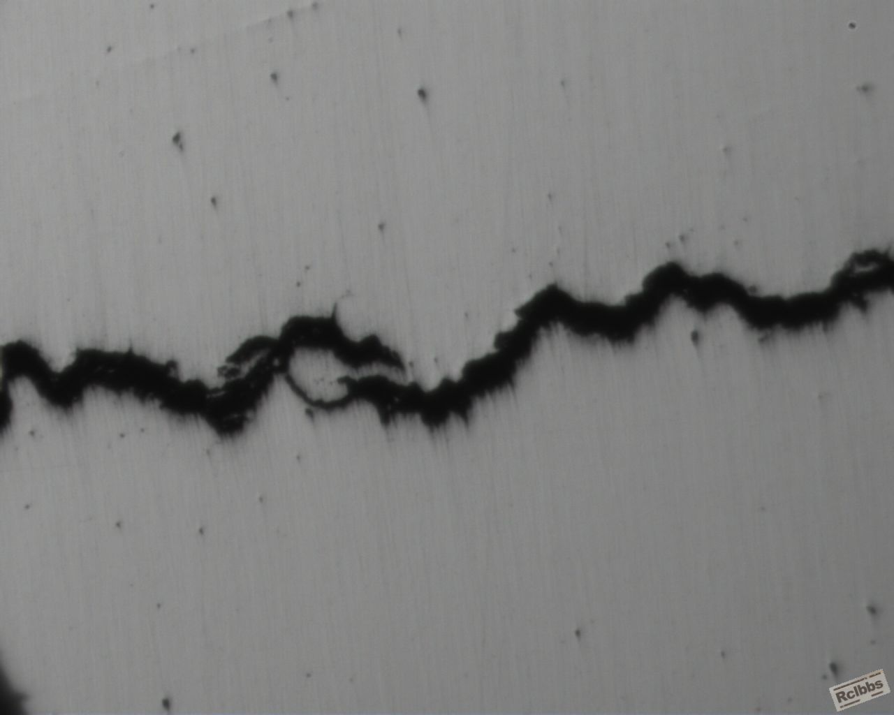

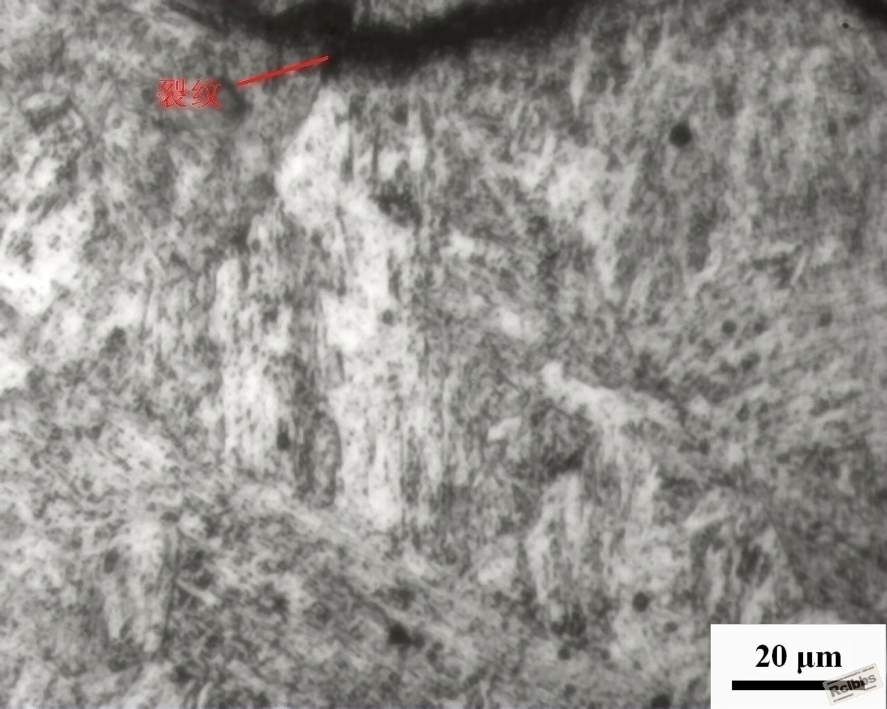

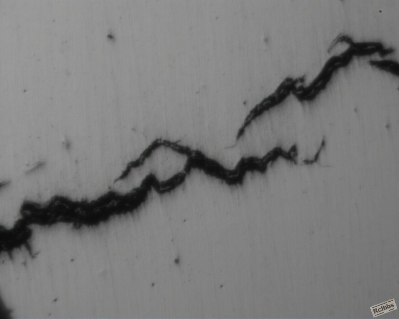

2Cr13马氏体不锈钢热处理后发现了很多垂直于轴向的放射状裂纹。淬火是在真空炉中进行的,油冷。回火是在井式空气炉中进行的,空冷。
看金相的时候发现裂纹中有残余的淬火油,说明是在回火前形成了裂纹。但是不知道是淬火造成的,还是机加工时导致的。
50x
50x
50X
50X
50X
50X
100X
100X
100X
100X
200X
200X
200X
200X
500X
500X
500X
500X
200X
200X
500X
500X
发表于 2010-7-23 10:17:33 | 显示全部楼层
可根据样品在工艺和原始材料工艺入手,综合分析,最好上传图片,
也许是原始材料缺陷引起,热处理工艺不当引起开裂,请详细说明情况
回复楼主,根据图片看裂纹都存在问题,工艺不当引起开裂,还有原始材料本身也带有缺陷,裂纹有断续现象,热处理后进步发展开裂,不知道楼主的工艺是怎样的

 楼主| 发表于 2010-7-23 10:23:22 | 显示全部楼层

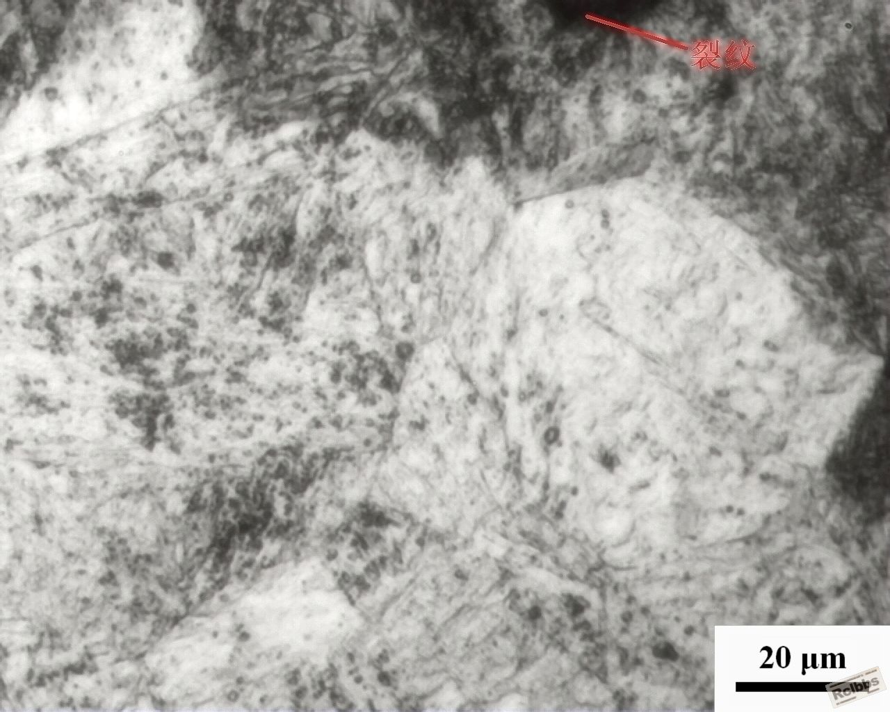

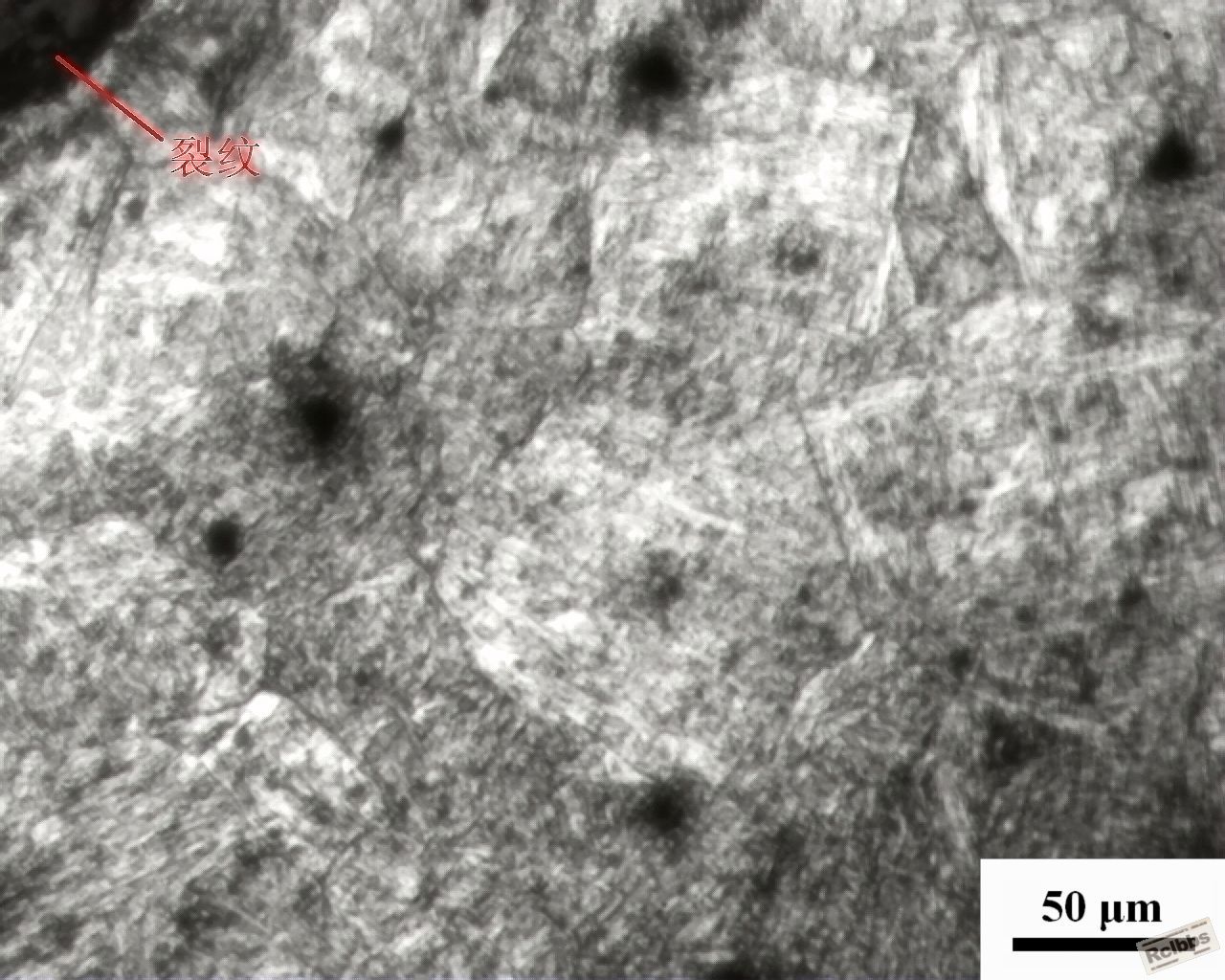

裂纹周围没有看到明显的脱碳现象

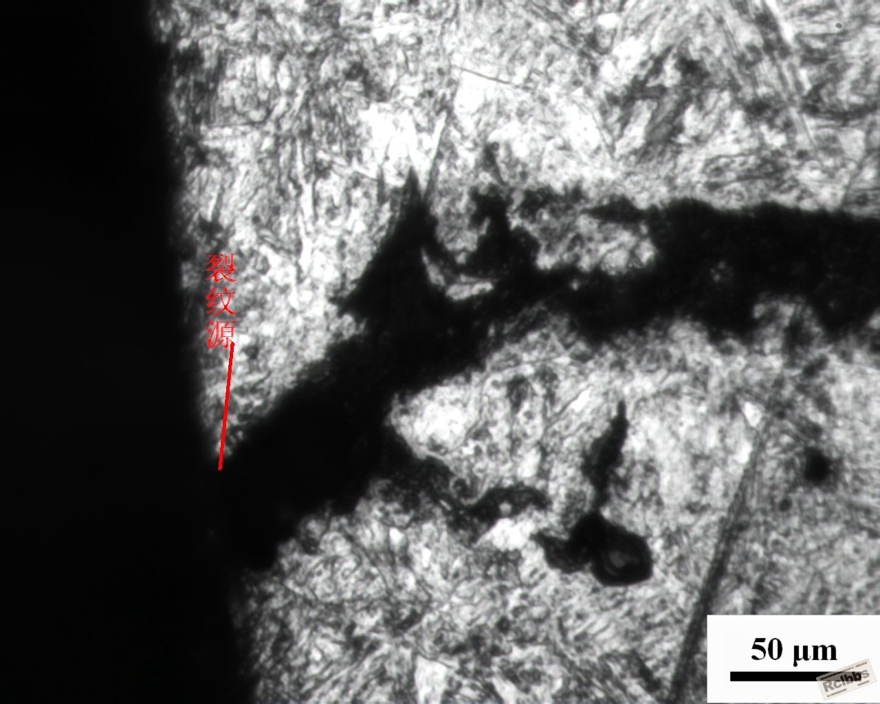

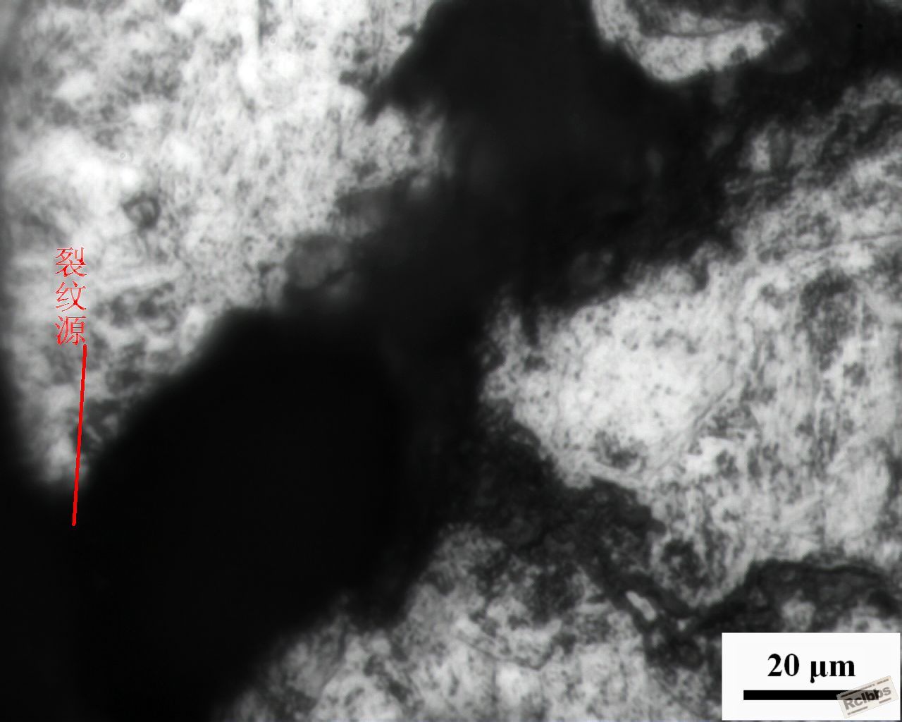

发表于 2010-7-23 11:07:31 | 显示全部楼层
在最后的几幅图中,裂纹的源头是哪里啊 ?要想看形成原因,得找源头啊
 楼主| 发表于 2010-7-23 13:47:21 | 显示全部楼层
裂纹源头的照片我会补上,奇怪的是我发现整个样品上的裂纹源头出现的位置特别多。从宏观上看是放射状的,但是裂纹的扩展方向却是不同的。

发表于 2010-7-23 21:38:53 | 显示全部楼层
首先要掌握判别裂源位置及裂纹扩展方向的方法,可以上传含有裂纹的宏观图片供大家帮助你分析。

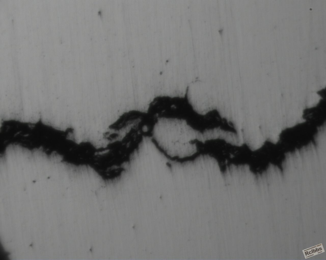

发表于 2010-7-24 16:08:57 | 显示全部楼层
裂纹是怎么发现的?样品是取的哪个位置?裂纹处的放大照片上传几张,如何判断裂纹内部是淬火油而不是制样时残留的水?
 楼主| 发表于 2010-7-25 10:05:14 | 显示全部楼层
裂纹就在样品表面,用肉眼就能观察到。在金像显微镜下可以看到裂纹边有明显的彩色的油痕。
发表于 2010-7-25 13:24:12 | 显示全部楼层
裂纹两侧没有明显的脱碳和氧化迹象,个人认为是淬火原因,不过还要综合分析。
