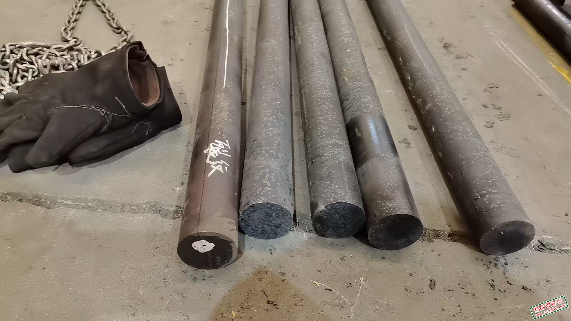

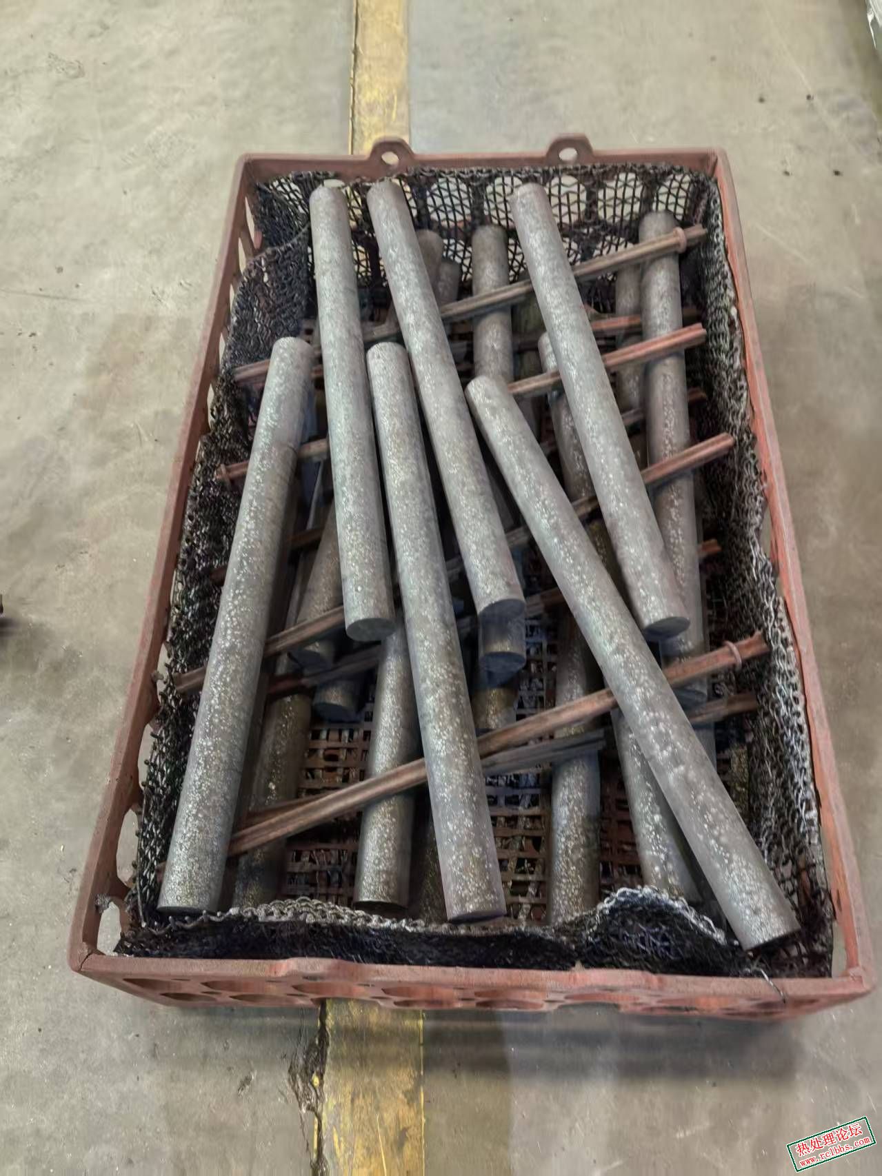

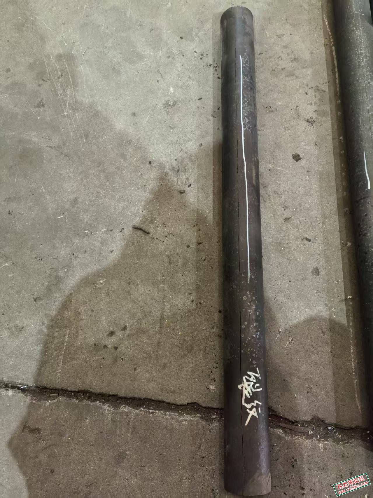

34CrNiMo6材质,直径60mm的棒料,700mm长度轴,调质裂纹,纵向裂纹,开裂很明显,
具体工艺:多用炉加热855度,到温保温90分钟,科润快油淬火,淬火20分钟,清洗后,545度回火3小时,出炉水冷,心部硬度HB348,满足图纸要求,但裂纹率太高了,40件,裂纹5件,个人认为:是原材料的原因,和工艺关系不大,请专家给予帮助,结果。谢谢。

这个裂纹比例不算高,但是淬火裂纹无疑。

感觉是冷却速度过快了,你看看开裂的零件都分布在料框的什么位置。

进一步打开裂缝。可能会呈现“劈柴状形貌!

表面有锻制折叠,图片上不了,外观也是与您一一样,材质类似
