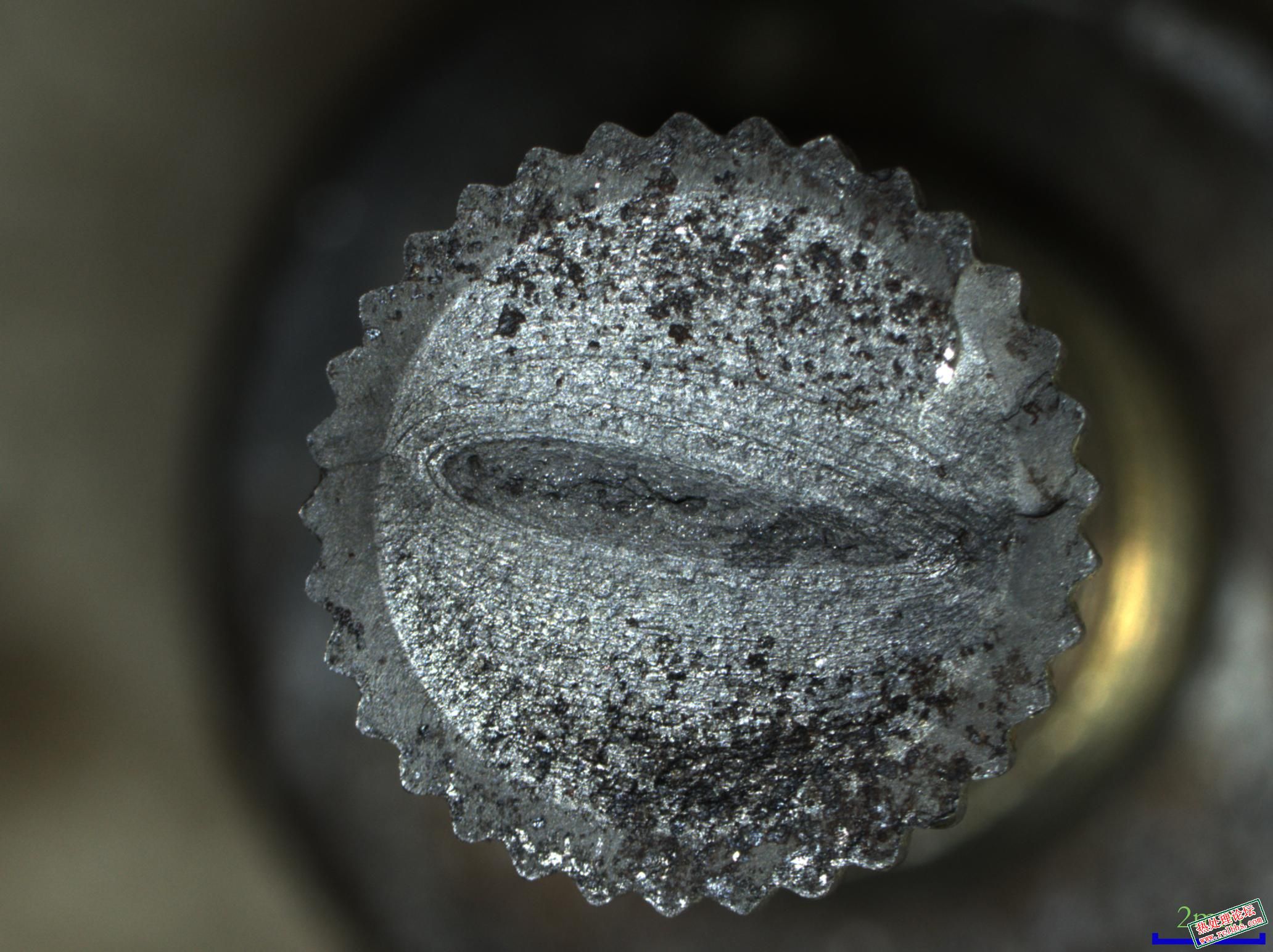

请大佬看看这个断口

初步判断:心部缺陷引起的疲劳断裂,比较少见。
外面齿形状疑似做过中频感应淬火,这一圈竟然是最终断裂区。
以上意见仅供参考。

发表于 2025-9-30 16:39:52 | 显示全部楼层
   把断口洗干净再多角度多拍几张照片吧,这个断口挺特别的,可能还是因为表面和芯部硬度和组织差异吧,这么看的话,表面可能是硬化状态;我的看法断口属于双向弯曲疲劳断裂,最终断口区为中心。
   仔细看,在硬化区的扩展纹和内部有一定区别,6-8点钟方向有顺时针弧形。

 楼主| 发表于 2025-9-30 19:08:41 | 显示全部楼层
外面齿形状疑似做过中频感应淬火,这一圈竟然是最终断裂区 ...
是的,表面是做过高频

 楼主| 发表于 2025-9-30 19:11:20 | 显示全部楼层
dzkyx1314 发表于 2025-9-30 16:39
把断口洗干净再多角度多拍几张照片吧,这个断口挺特别的,可能还是因为表面和芯部硬度和组织差异吧,这 ...
从金相上看,几乎螺牙根部都有裂纹

发表于 2025-9-30 20:41:23 来自手机 | 显示全部楼层
确实也考虑过外圈是裂源心部是瞬断区的可能,疲劳孤线反向扩展一般大应力是前题,高频硬化区有这个基本条件,但还需要工况来支持,如果是轴倒真有可能,但这是螺栓,希望楼主最好做些更细致的事故调查。

发表于 2025-10-6 19:41:28 | 显示全部楼层
suda 发表于 2025-9-30 20:41
确实也考虑过外圈是裂源心部是瞬断区的可能,疲劳孤线反向扩展一般大应力是前题,高频硬化区有这个基本条 ...
这个螺栓有没有可能是链接万向轴的?我也只是猜测。
