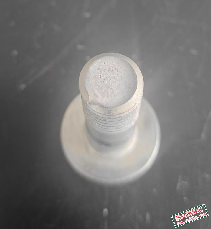

请教,裂纹源,断口咋这么平

说明一下工艺和后继表面处理方式.
签到天数: 212 天
 楼主| 发表于 2025-10-19 21:02:13 | 显示全部楼层
调质+镀锌、、、、、、、

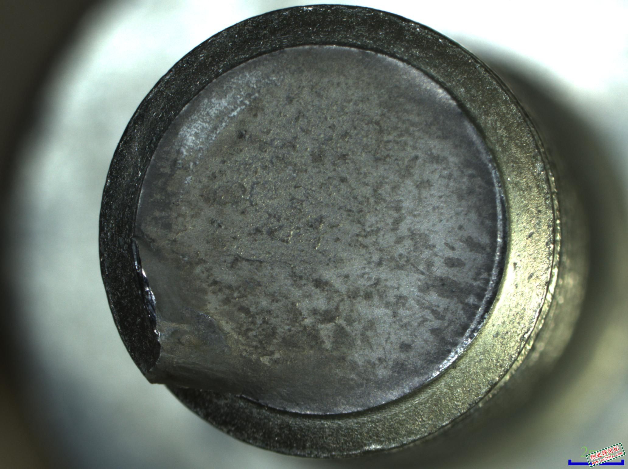

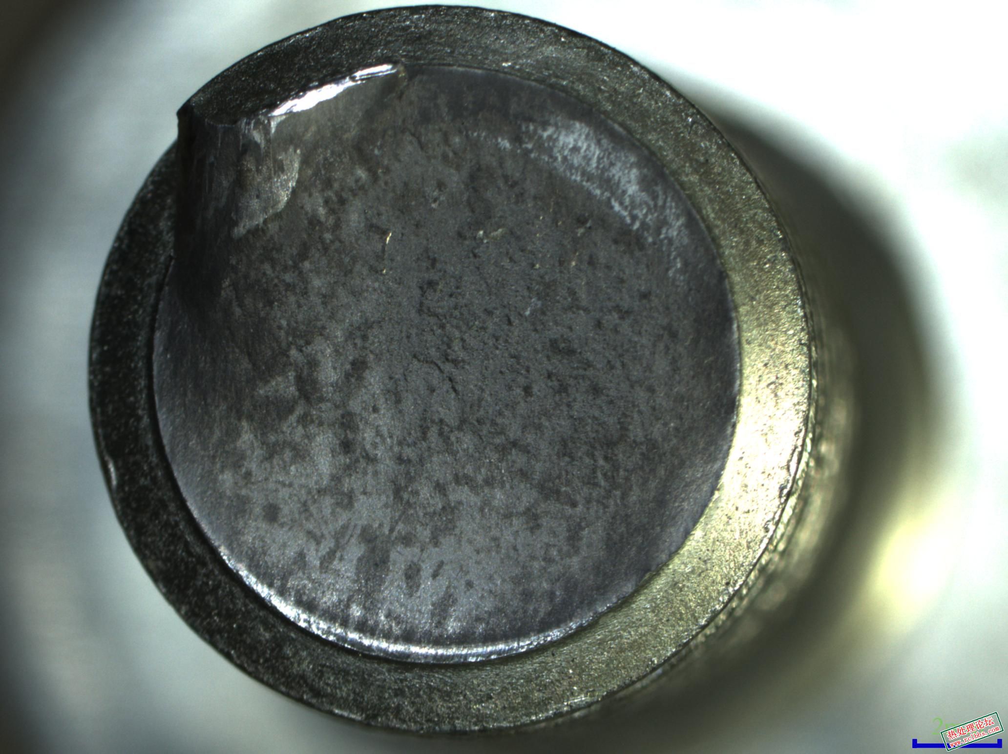

  平时10.9级拉伸也有看到比较平的断口,但是大多数都剪切都比较明显,塑性充足;你这个确实比较平,还是塑性方面差一些,考虑一下是否电镀影响,还是热处理的的塑性本身就差

这个是螺纹部分断裂的话,考虑材料问题,热处理裂纹不会从这个方向裂

应该是材料调质硬度不合理,导致韧性不足,屈强比有问题
