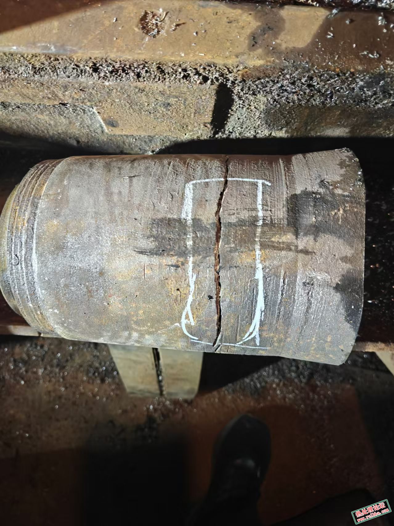

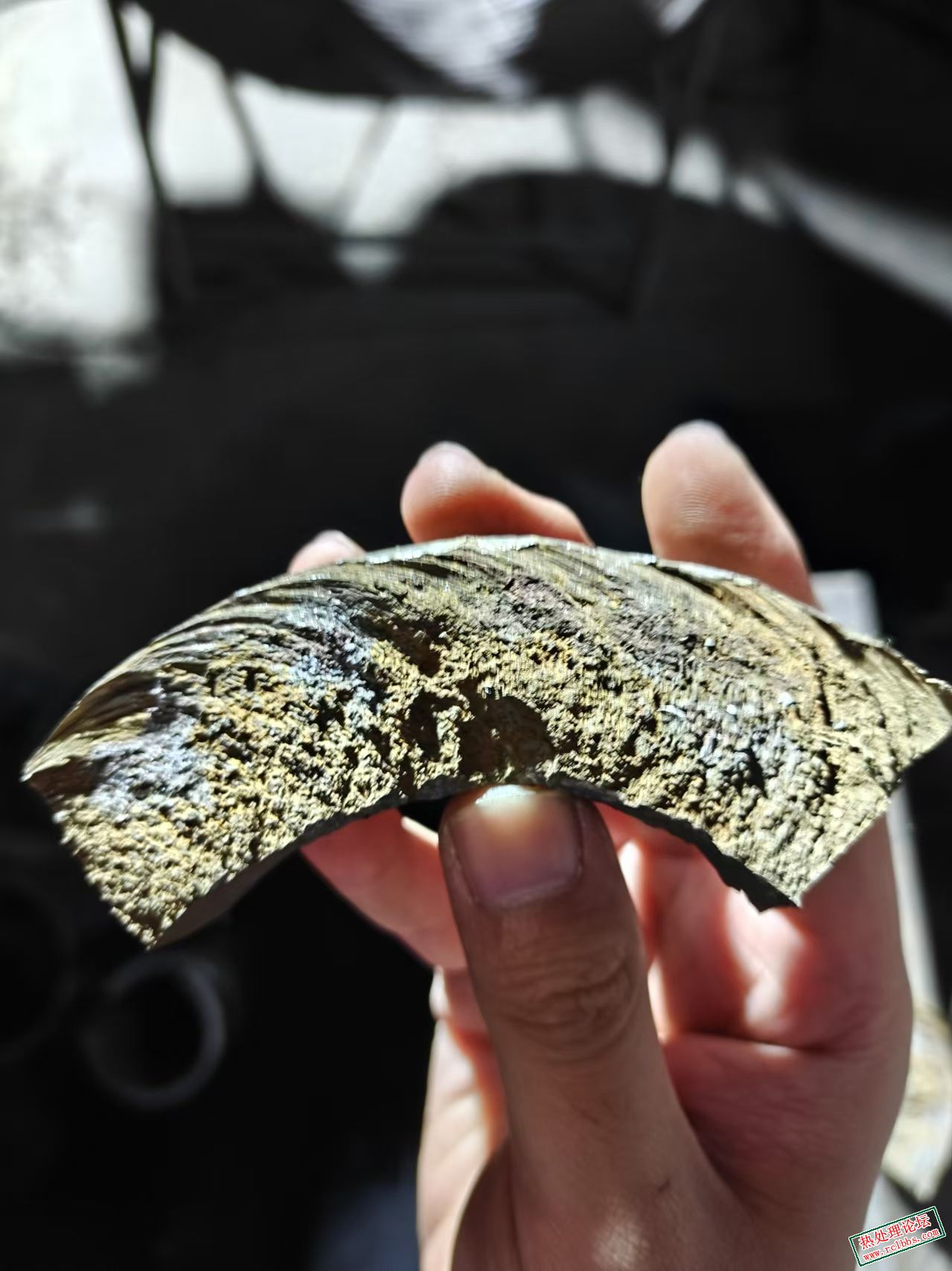

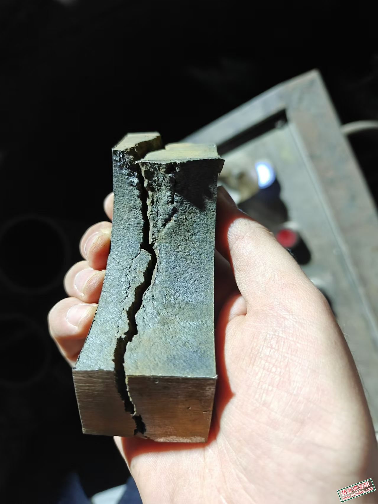

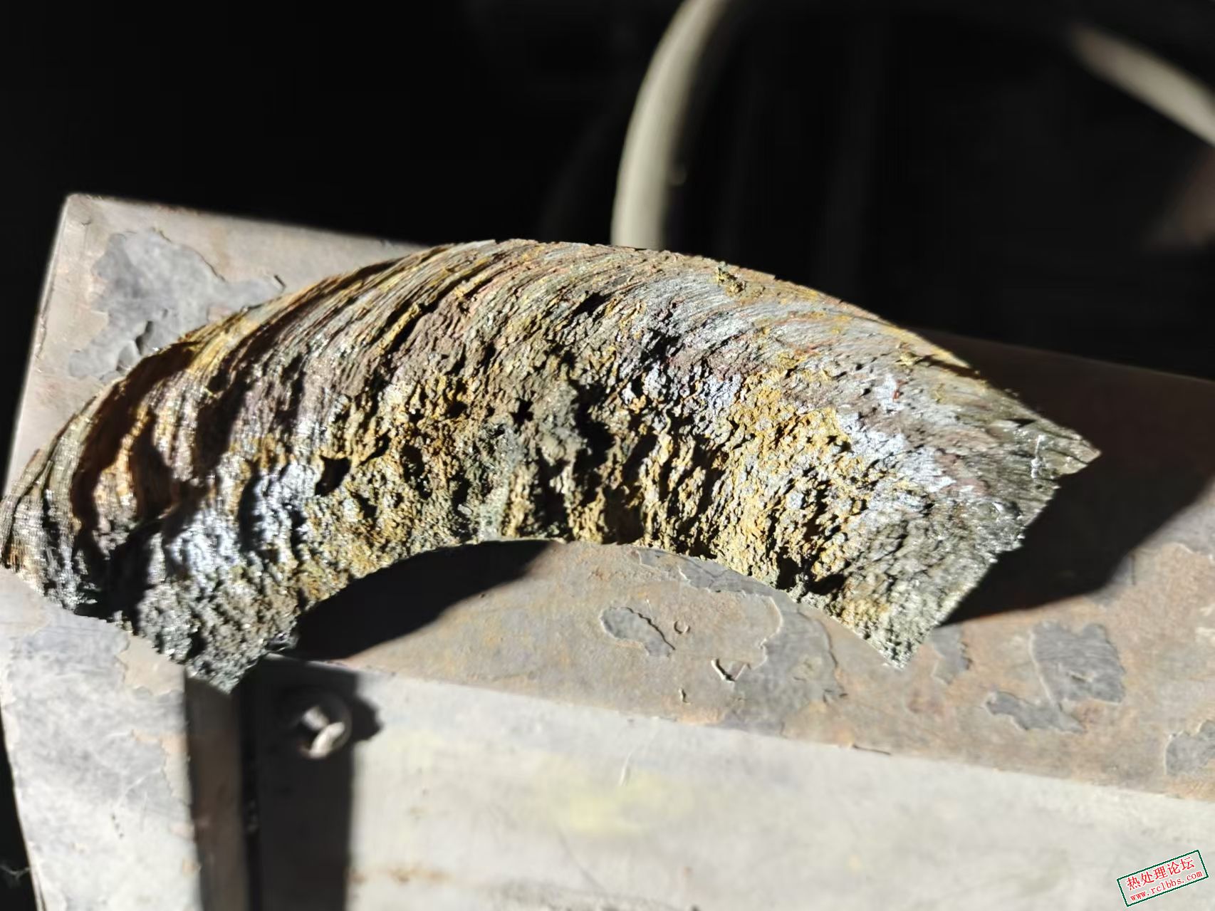

裂纹出现在车轴管圆变方位置处,材质为为20Mn2,加工步骤为冷变形-调质-冷矫直,裂纹发现时间是在矫直步骤,但是不确定具体是在哪一步出现的。内表面断口附近有一处小裂纹,小裂纹取样的金相组织有过烧的现象。现在想确定一下裂纹源是从外表面开始的还是从内表面的小裂纹开始的,请大家给一点帮助,谢谢!!
断口A面
断口A面
断口内表表面
断口内表表面
