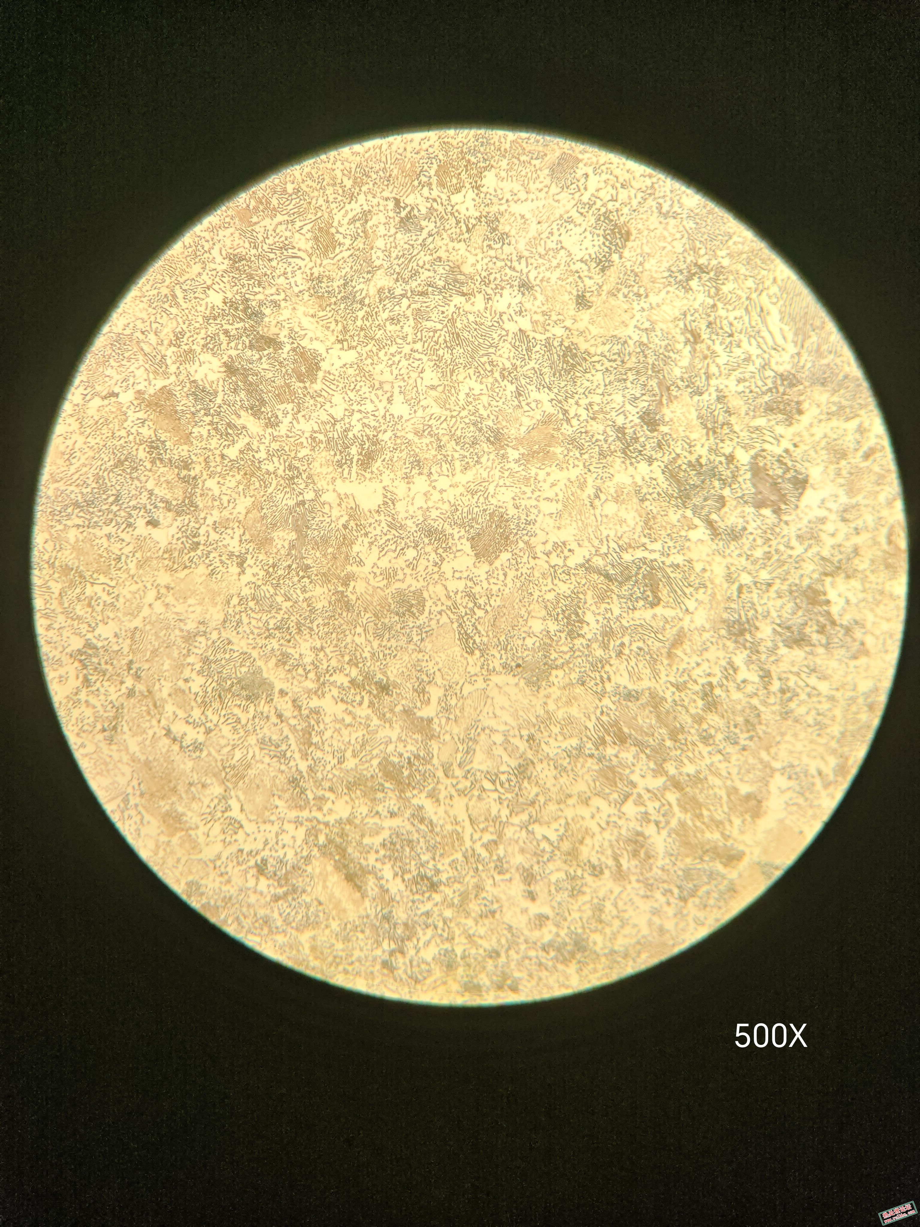

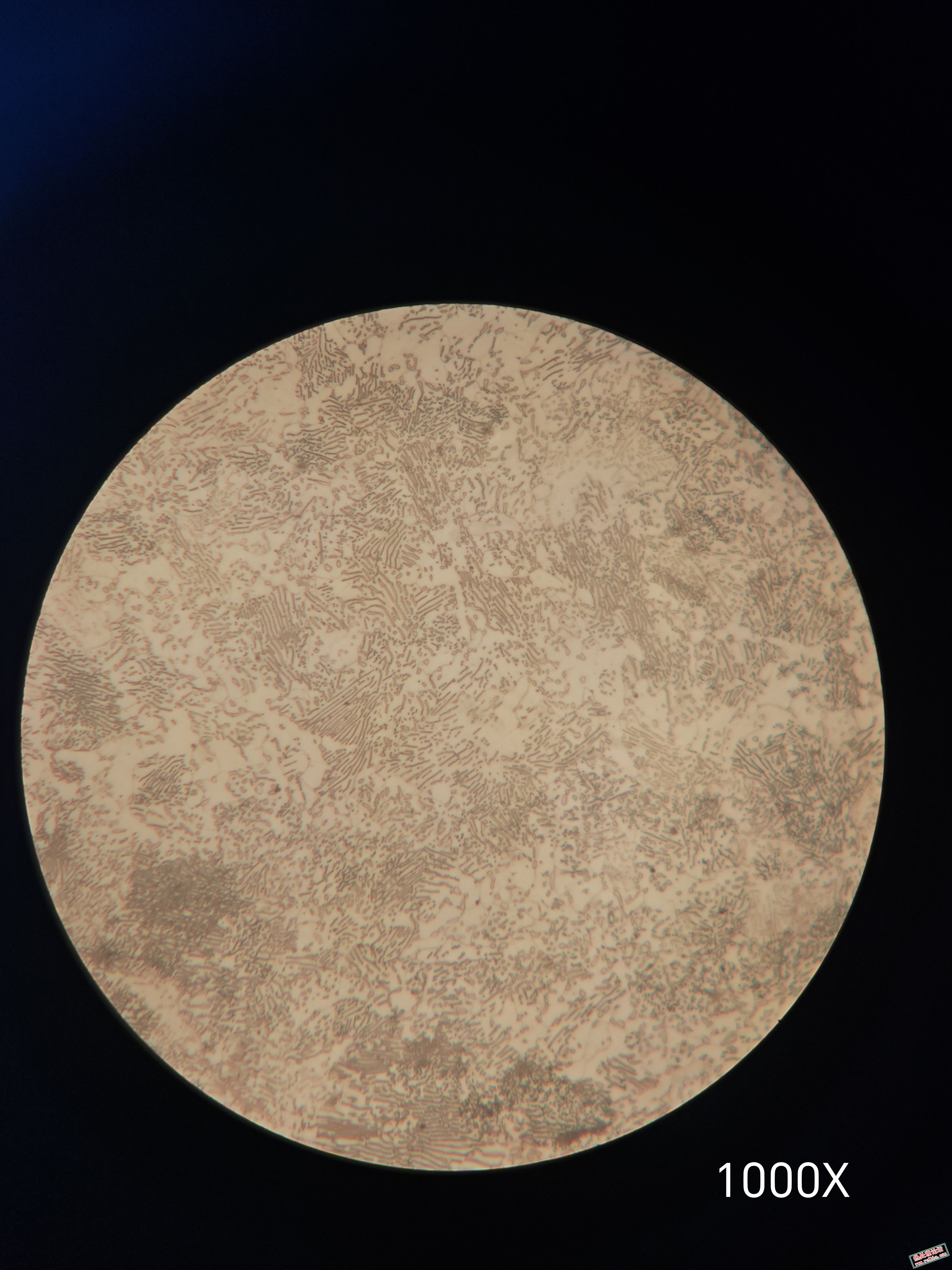

S55C球化退火试样,750℃保温5H,降至700℃保温7H,降至680℃保温5H炉冷至500℃出炉空冷,哪位大神给看一下球化组织怎麽样。。

发表于 2025-10-9 10:40:49 | 显示全部楼层
设定的球化退火温度太高,要在720一下。

签到天数: 666 天
发表于 2025-10-8 13:29:59 | 显示全部楼层
QSMQH 发表于 2025-10-8 09:54
什么原因呢?是保温时间不足还是温度高了?
冷速快了点,各个区间细细分析一下问题点在哪

发表于 2025-10-7 16:46:50 | 显示全部楼层
不好,片状组织太多了。
回复 顶 1 踩 0
签到天数: 43 天
 楼主| 发表于 2025-10-8 09:54:32 | 显示全部楼层
hy0808hy 发表于 2025-10-7 16:46
不好,片状组织太多了。
签到天数: 43 天
 楼主| 发表于 2025-10-8 14:47:15 | 显示全部楼层
OK,感谢指点
我再试验一下看看

签到天数: 444 天
发表于 2025-10-30 20:36:54 | 显示全部楼层
先了解一些AC1 心部也是这个组织的话就证明温度不够   假如只有表面有而心部没有的话那就很可能就是冷速过快了
