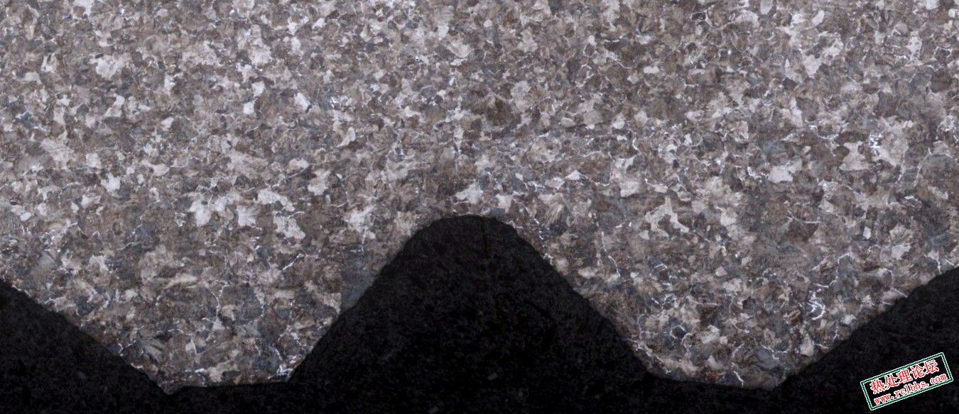

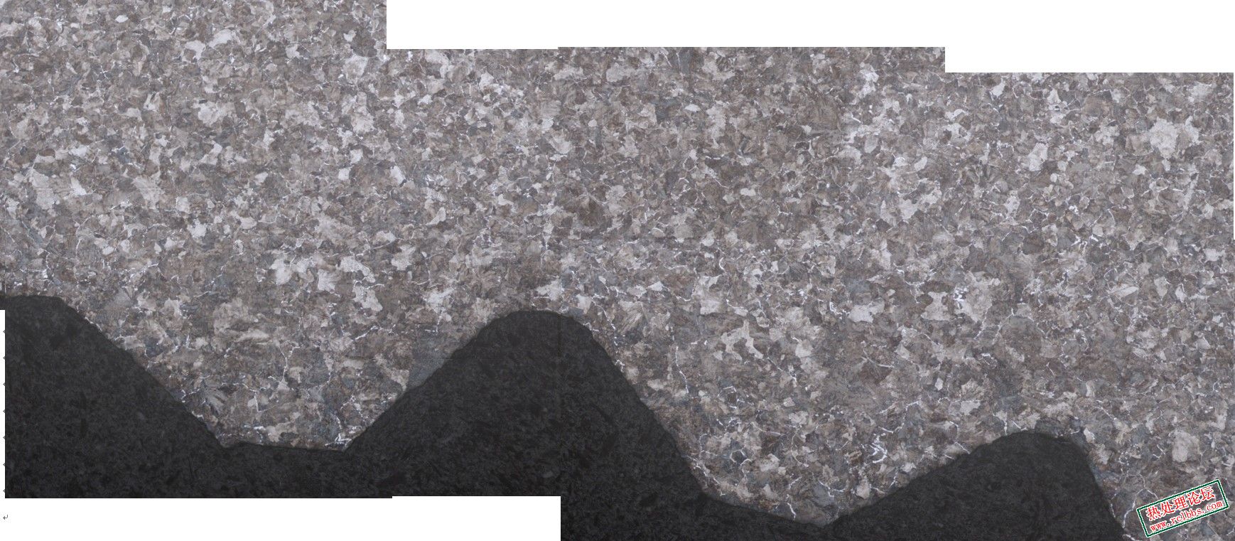

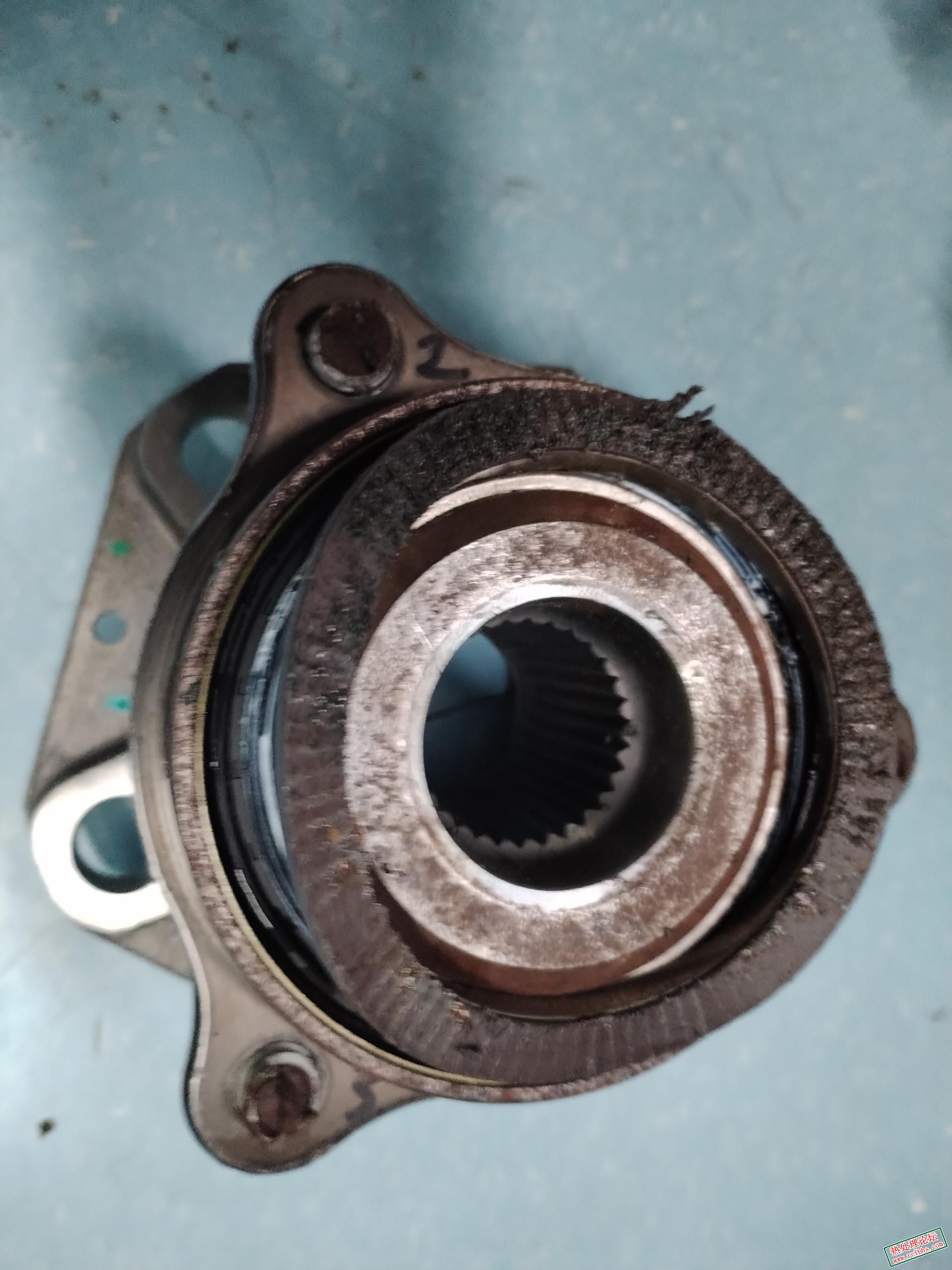

这是轮毂轴承的花齿部分,有谁知道为什么齿部的晶粒要比基体的大一些,什么原因造成的?
齿部的组织
齿部的组织
就中间的这个花齿
就中间的这个花齿

  主要原因是是因为你这个就是锻造后直接加工成产品的。如果锻造后进行一下正火就会细化了。
签到天数: 637 天
发表于 2025-10-7 15:38:43 | 显示全部楼层
锻造时表面温度高造成,二者极差在允许范围内,感觉你这个网铁比较严重必须要正火处理下
签到天数: 485 天
发表于 2025-10-7 17:16:24 | 显示全部楼层
这是由于在锻造的时候内控温度与心部温度不同导致的。咱们国内为了降低成本,锻造后没有采用额外正火工艺,就会导致这样的情况。不过只要结晶力度3级以上就没问题。逼近不是BBA用的,他们有特殊要求。
签到天数: 532 天
发表于 2025-10-9 08:15:23 | 显示全部楼层
正火后可以细化下晶粒,可以试试看
签到天数: 325 天
发表于 2025-10-9 10:24:17 | 显示全部楼层
原因是锻后应力增大了晶粒度。
签到天数: 325 天
发表于 2025-10-9 10:24:19 | 显示全部楼层
原因是锻后应力增大了晶粒度。
签到天数: 1408 天
发表于 2025-10-9 17:09:53 | 显示全部楼层
锻造冷却和锻后冷却有问题了
签到天数: 331 天
发表于 2025-10-11 08:37:45 | 显示全部楼层
齿部的变形大,出现了再结晶造成的晶粒粗大
签到天数: 520 天
 楼主| 发表于 2025-10-11 09:34:10 | 显示全部楼层
应该是234楼回复的原因。
签到天数: 490 天
发表于 2025-10-12 19:49:12 | 显示全部楼层
原因是锻后应力增大了晶粒度
签到天数: 490 天
发表于 2025-10-15 07:30:26 | 显示全部楼层
原因是锻后应力增大了晶粒
签到天数: 490 天
发表于 2025-10-18 09:55:03 | 显示全部楼层
