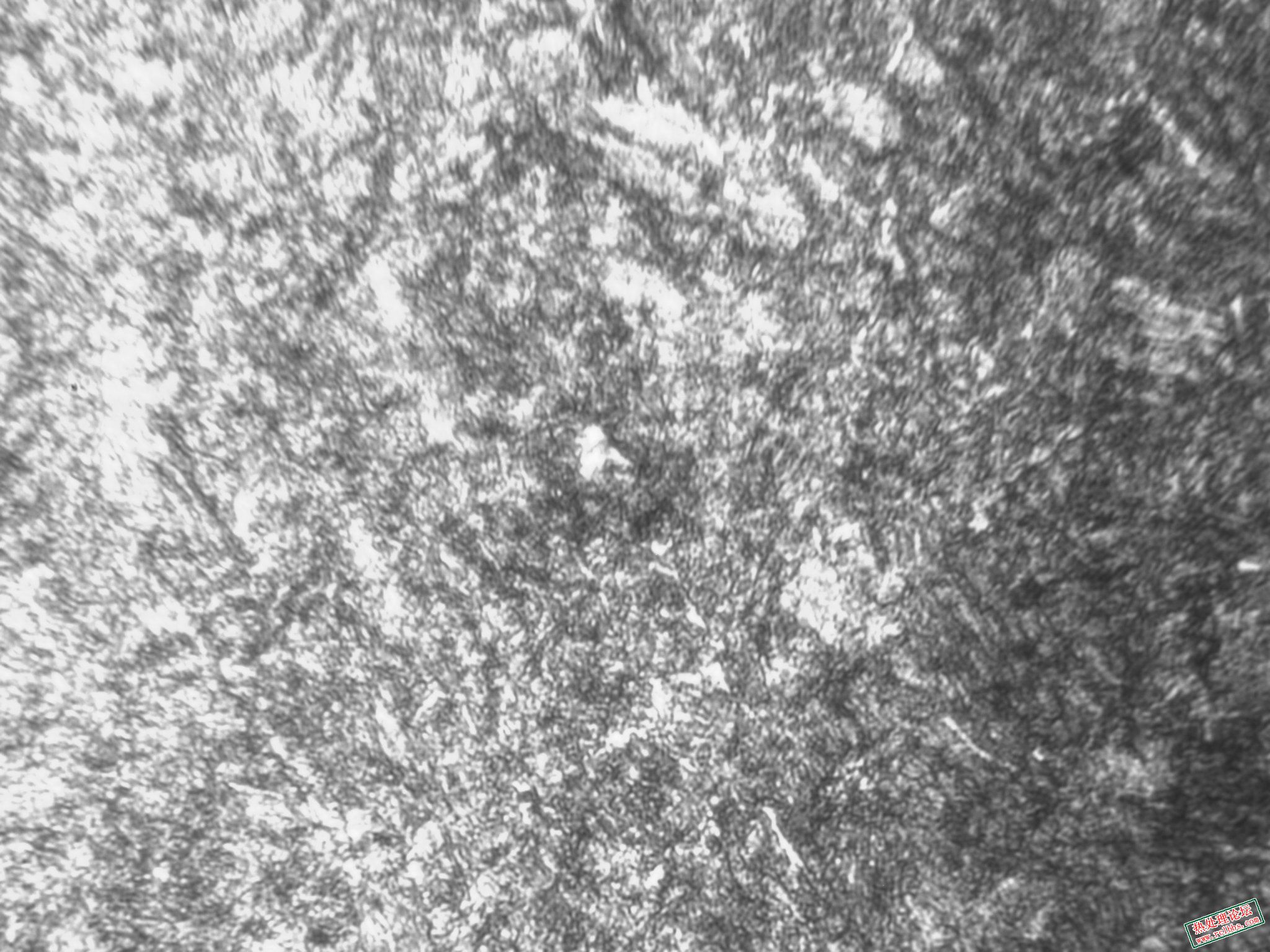

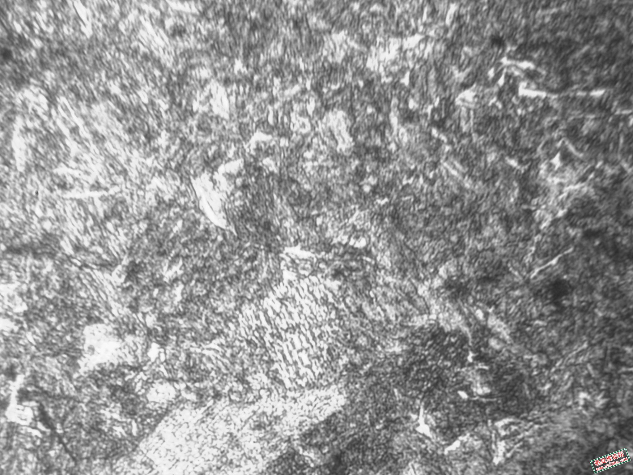

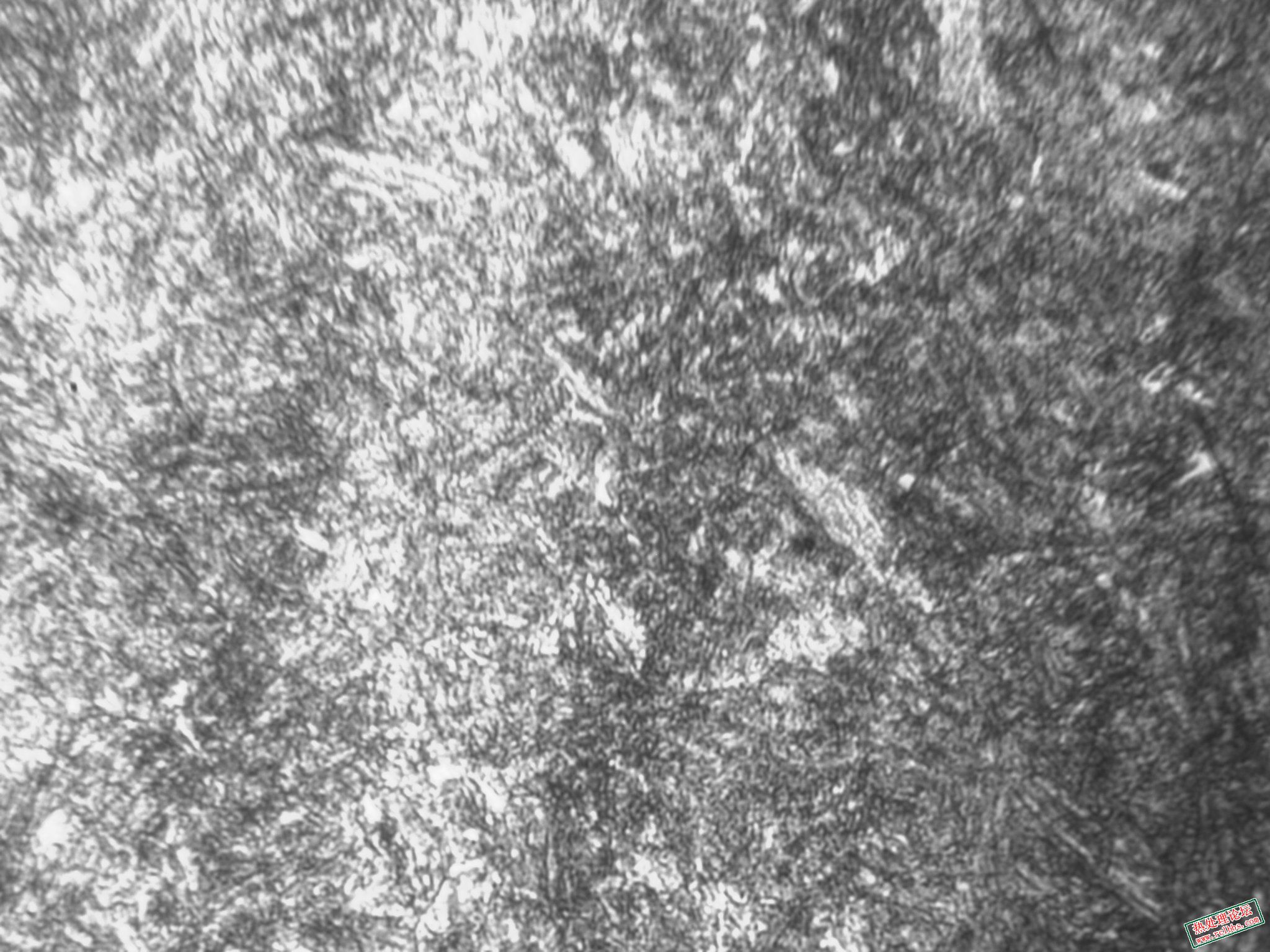

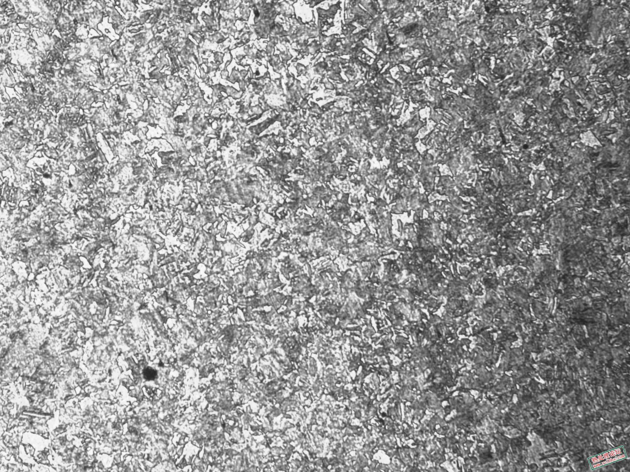

正常的40Cr调质,淬火840℃,回火635℃,金相内部的发白的是什么,请各位老师指导一下,和改进措施.
500倍
500倍
签到天数: 2261 天
发表于 2025-10-10 12:55:40 | 显示全部楼层
从图片上看,第一张有明显的未溶铁素体,后面的照片还有冷却不良的贝氏体,建议第一步先增加温度或者保温时间,后面再考虑其它。
签到天数: 789 天
发表于 2025-10-10 13:01:36 | 显示全部楼层
块状铁素体,保温时间不足,或者冷速慢了
签到天数: 1005 天
发表于 2025-10-11 06:49:58 | 显示全部楼层
成份不是很好,冷速又没上去
签到天数: 334 天
发表于 2025-10-11 08:31:21 | 显示全部楼层
这个得看你取样的位置,40Cr这个材料的淬透性只有12mm左右,取样太深组织一般不太好
签到天数: 325 天
发表于 2025-10-13 10:55:26 | 显示全部楼层
以后要将完整的热处理工艺发布出来,这样才有完美的答案。只是温度没有保温时间就等于废话。未融铁素体的可能较大。说明保温时间太短。还有一些残余奥氏体,共同组成白色相。
签到天数: 672 天
发表于 2025-10-17 11:04:59 | 显示全部楼层
贝氏体,40Cr但凡工件大点,出现贝氏体正常
