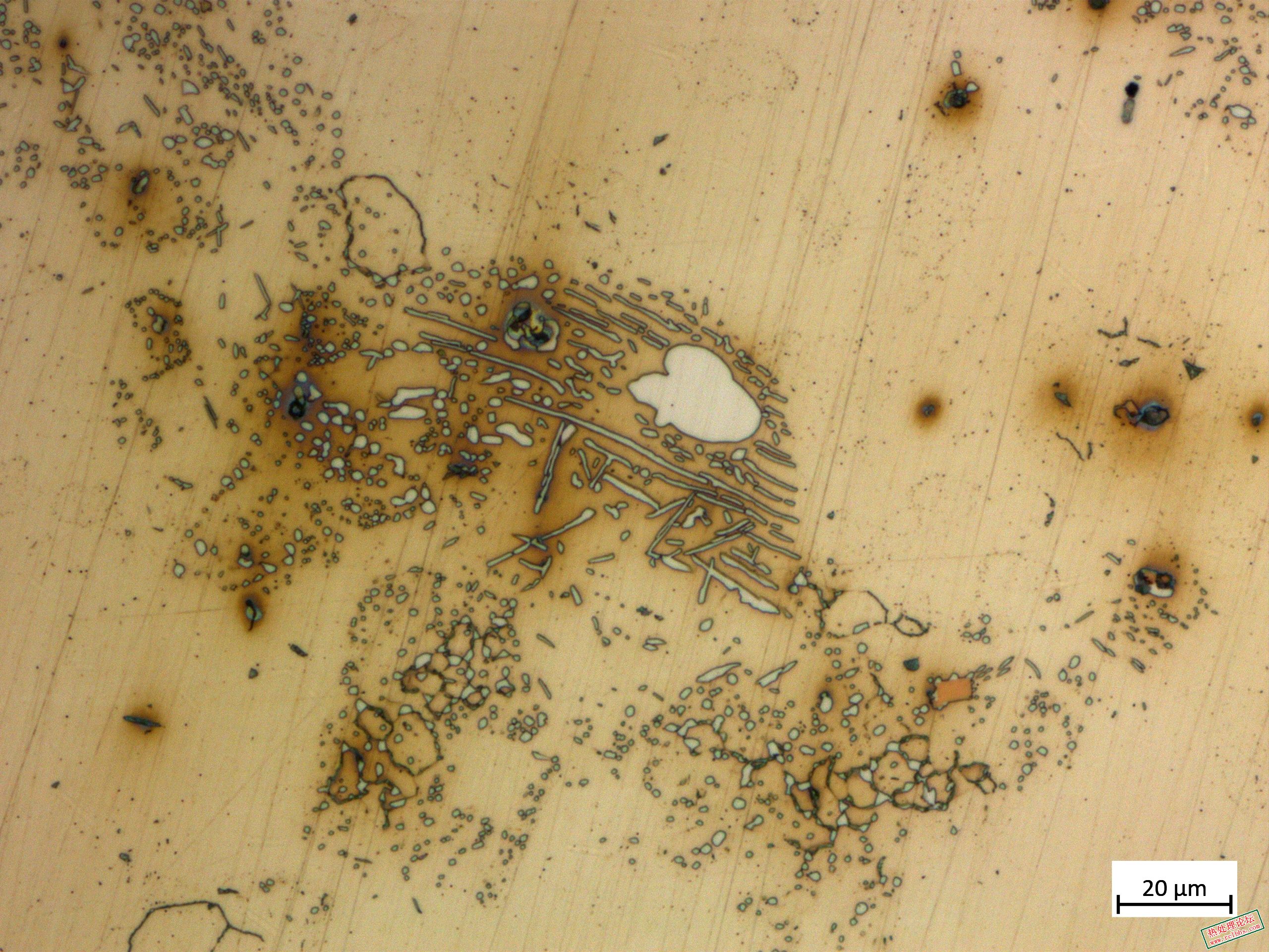

铸造高锰钢,水韧处理,工艺不祥 ,麻烦老师2看看是未溶碳化物还是析出碳化物,原因是浇铸温度高了还是水淬冷却慢了。

ั应该是未溶碳化物

应该是未溶碳化物,析出的应该在晶界
