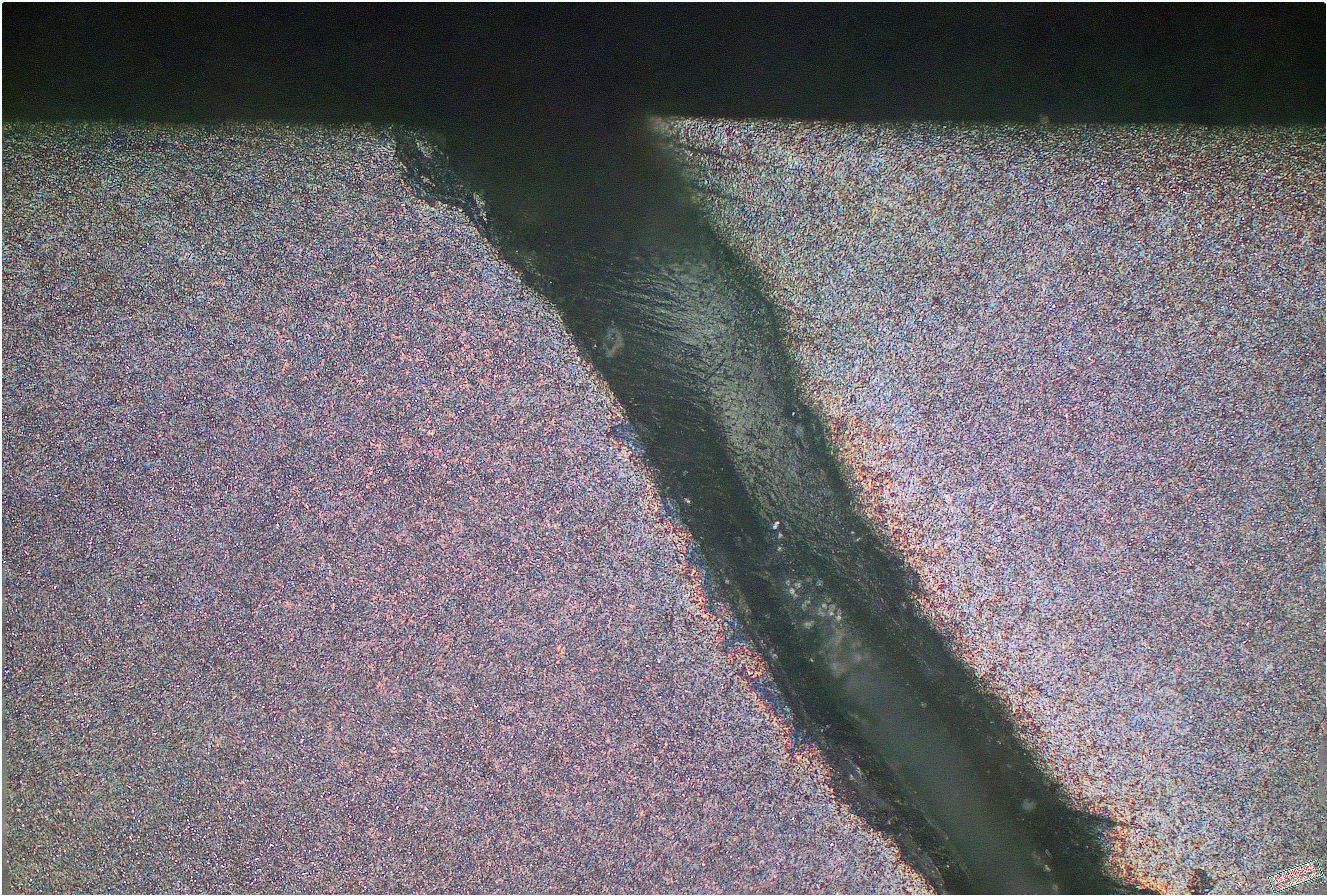

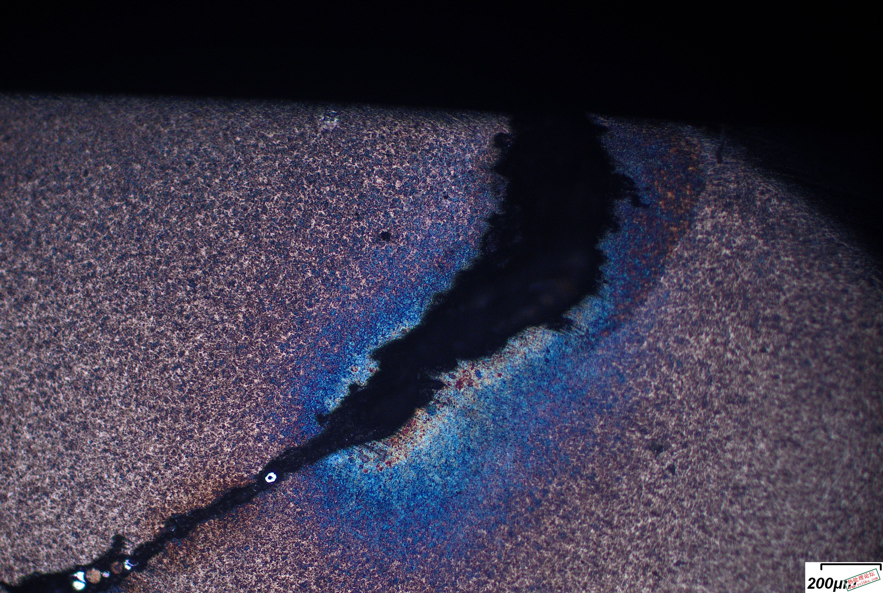

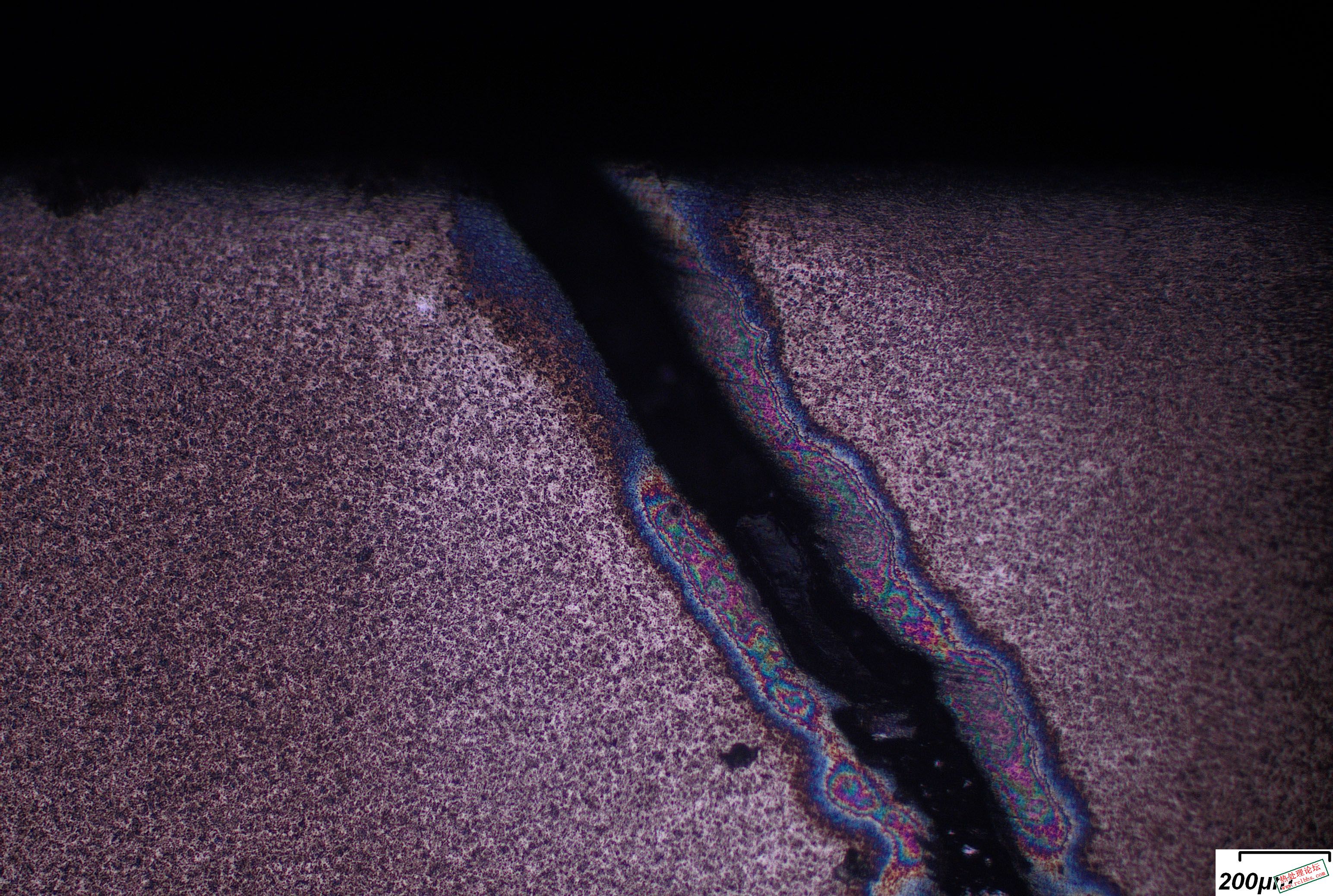

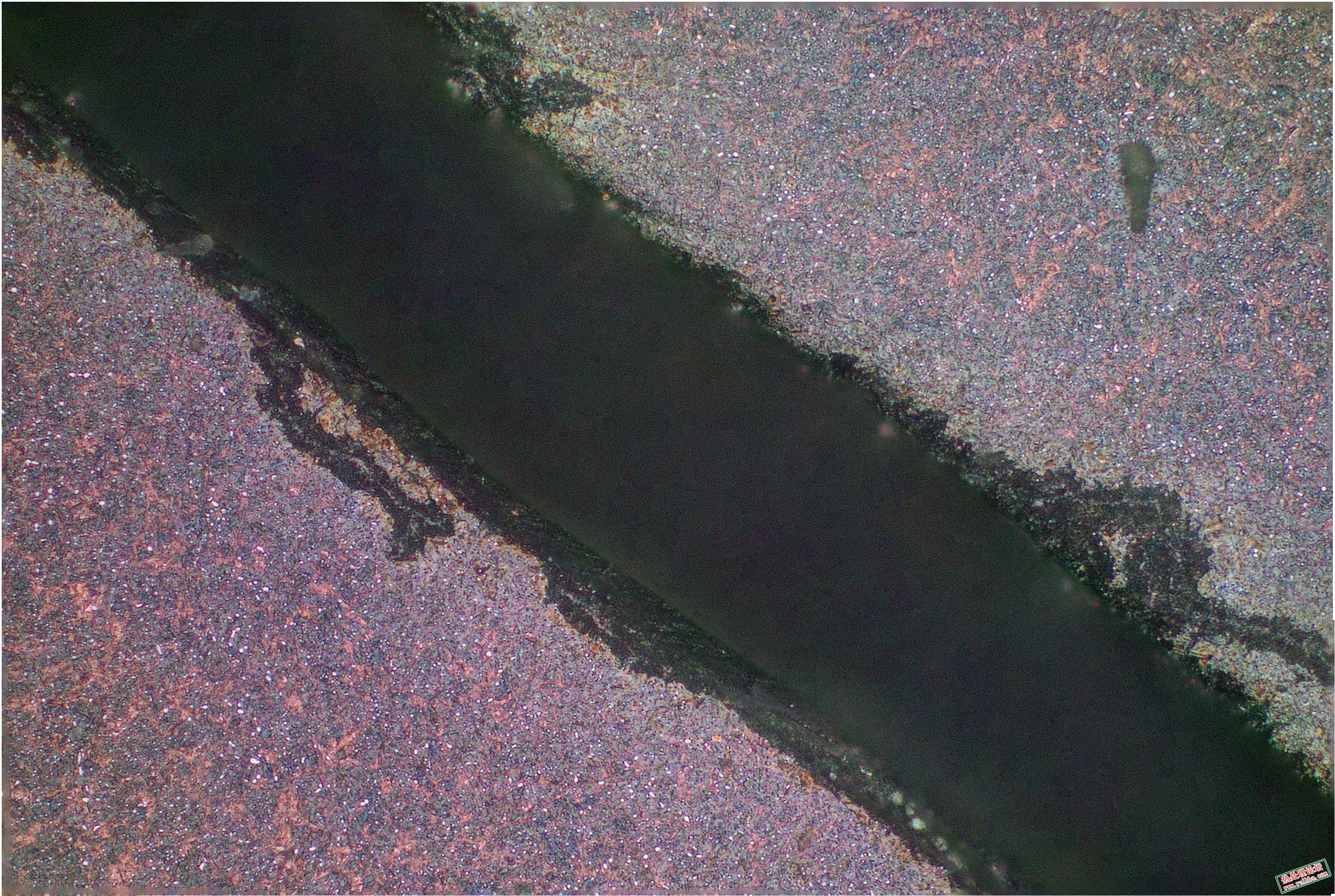

经常遇到有裂纹的金相试样腐蚀吹干后裂纹里的腐蚀液渗出污染的情况,如下图,同行有没有好办法解决这个问题

1.清洗腐蚀后放到无水乙醇里面在实验室用超声波清洗机里面洗几分钟,就可以把裂纹里面的腐蚀剂全部清洁干净的,这种反酸情况就会得到改善。
2.将样品清洗干净,在小真空机里面对裂纹进行注胶(一般选择502类快干胶水),如果没有真空机就把样品洗干净点,在空气当中注胶。

一个简单而实用的方法,试样侵蚀好用酒精冲洗并吹干后迅速放入沸水里浸泡1~2分钟(不宜长),出水后再用酒精冲洗并吹干,也可以有效改善边缘反酸的情况。

感谢两位提供方法,热水方法之前试过,不太好控制,组织很容易氧化失真,正好实验室有超声波清洗机,试了清洗方法,裂纹里面不再渗出东西,但有几个问题,一是清洗后脏东西遍布金相面,清洗几次就会越来越少;二是组织明显变浅变白了,应该是参与显示组织的腐蚀产物被清洗掉了;三是有时候裂纹里面嵌入物,像是剥落物、氧化物都会被清洗掉,可能会影响对开裂的判断,最后试了注胶法,效果是这三种方法里面最好的,
可以用牙签把胶水压进裂纹里,胶水干透以后磨细砂纸就可以了

腐蚀后清水冲洗快速甩干——酒精冲洗快速甩干——放入带加热的超声波清洗机清洗10秒以上(介质用酒精)——电吹风快干,试试呢

零件在初步清洗干燥后,放入大小合适的容器内,倒入UV透明固化胶,然后放入小型真空仓,抽真空保持3分钟,恢复压力后使用紫外线灯固化(固化时间按固化胶要求)。
需要注意的是,裂纹里的固化胶由于照射的紫外线不充分,没有完全固化。需要拿出来继续局部额外紫外线照射,注意角度。这样之后就可以正常的制样和腐蚀。
