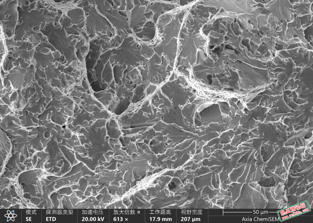

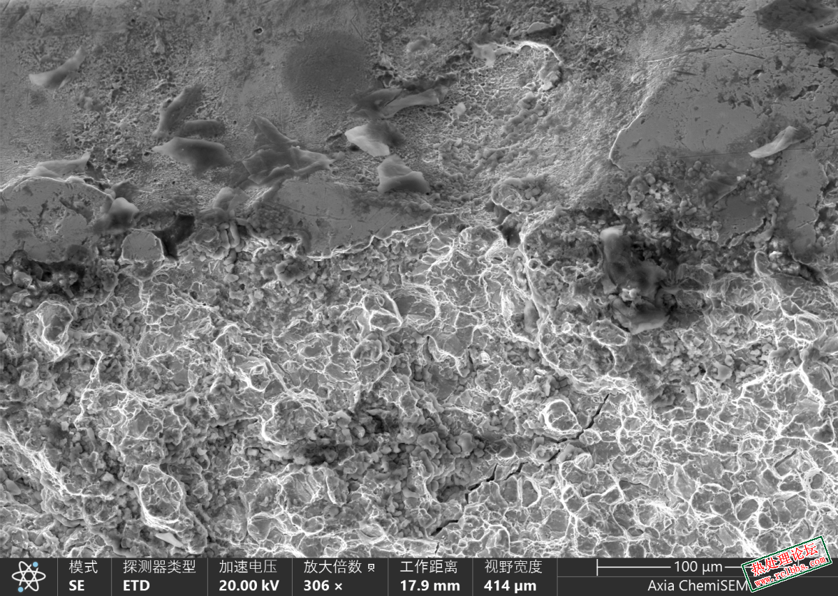

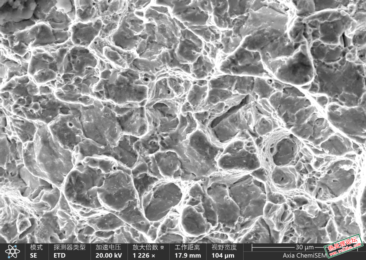

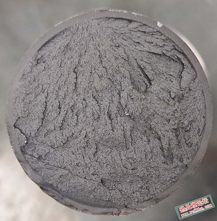

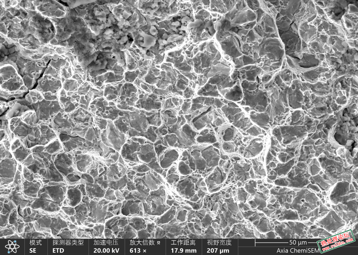

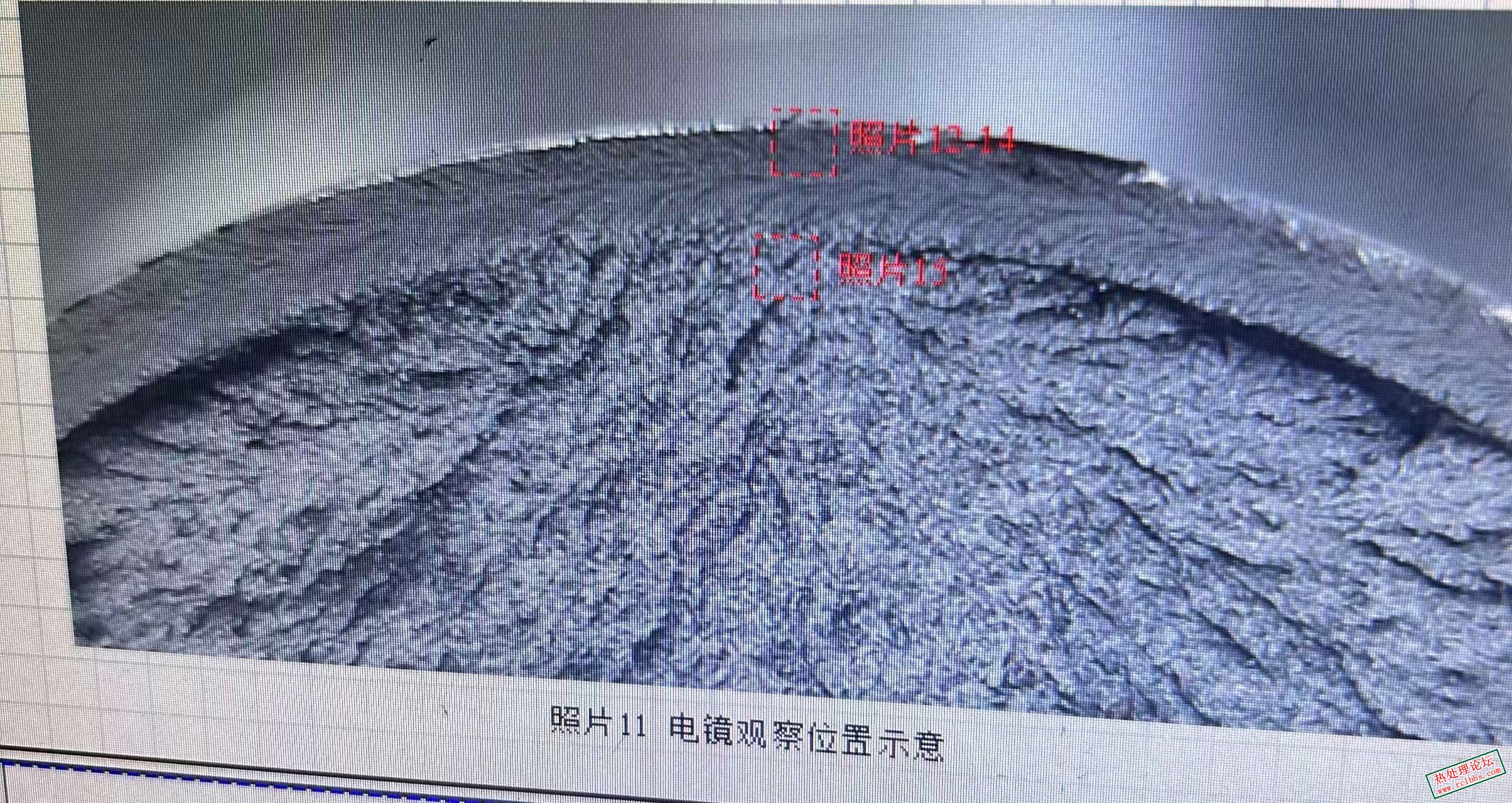

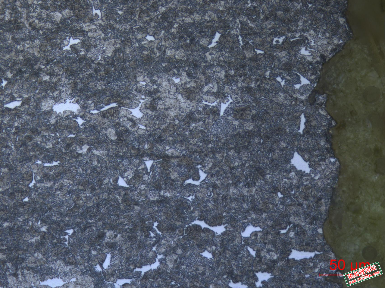

活塞杆,45 #,表面镀铬,高
宏观断口
宏观断口
频处
基体组织
基体组织
理,
断口裂纹源
断口裂纹源
基体
对应裂纹源12处12
对应裂纹源12处12
调质
对应裂纹源13处
对应裂纹源13处
处理
对应裂纹源14处
对应裂纹源14处
,使
对应裂纹源15处
对应裂纹源15处
用中断裂,请老师们帮忙分析

裂纹源不一定在图三的观测位置,右侧边部人字纹起始还在图片之外。

高频区高硬度——镀铬——酸洗——“氢”——微观沿晶裂纹——延迟效应,往这个思路考虑,仅参考。

你这高频没做好啊,还有块状铁素体,
签到天数: 325 天
发表于 2025-10-13 11:24:50 | 显示全部楼层
含有未融铁素体,说明加热温度偏低或者加热保温时间太短。镀铬会有氢脆,需要去氢处理。
签到天数: 1298 天
发表于 2025-10-13 12:52:21 | 显示全部楼层
这还没到镀铬工序,校直的时候断的吧

 楼主| 发表于 2025-10-13 13:41:38 | 显示全部楼层
weibo520 发表于 2025-10-13 08:40
你这高频没做好啊,还有块状铁素体,
是心部调质组织
签到天数: 33 天
 楼主| 发表于 2025-10-13 13:42:24 | 显示全部楼层
huangfei 发表于 2025-10-13 12:52
这还没到镀铬工序,校直的时候断的吧
成品,在使用中断的
签到天数: 33 天
 楼主| 发表于 2025-10-13 13:44:33 | 显示全部楼层
suda 发表于 2025-10-13 08:34
高频区高硬度——镀铬——酸洗——“氢”——微观沿晶裂纹——延迟效应,往这个思路考虑,仅参考。 ...
谢谢,怀疑裂纹是热疲劳导致的

发表于 2025-10-14 10:20:11 | 显示全部楼层
长明火 发表于 2025-10-13 13:44
谢谢,怀疑裂纹是热疲劳导致的
判断热疲劳失效的依据是什么?工况是冷热交变循环?

镀铬,氢脆,要去氢处理.个人意见!!

磨削裂纹造成的,江南地区活塞杆领域的癌症!
