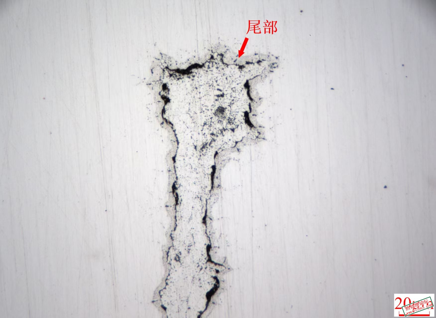

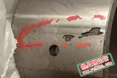

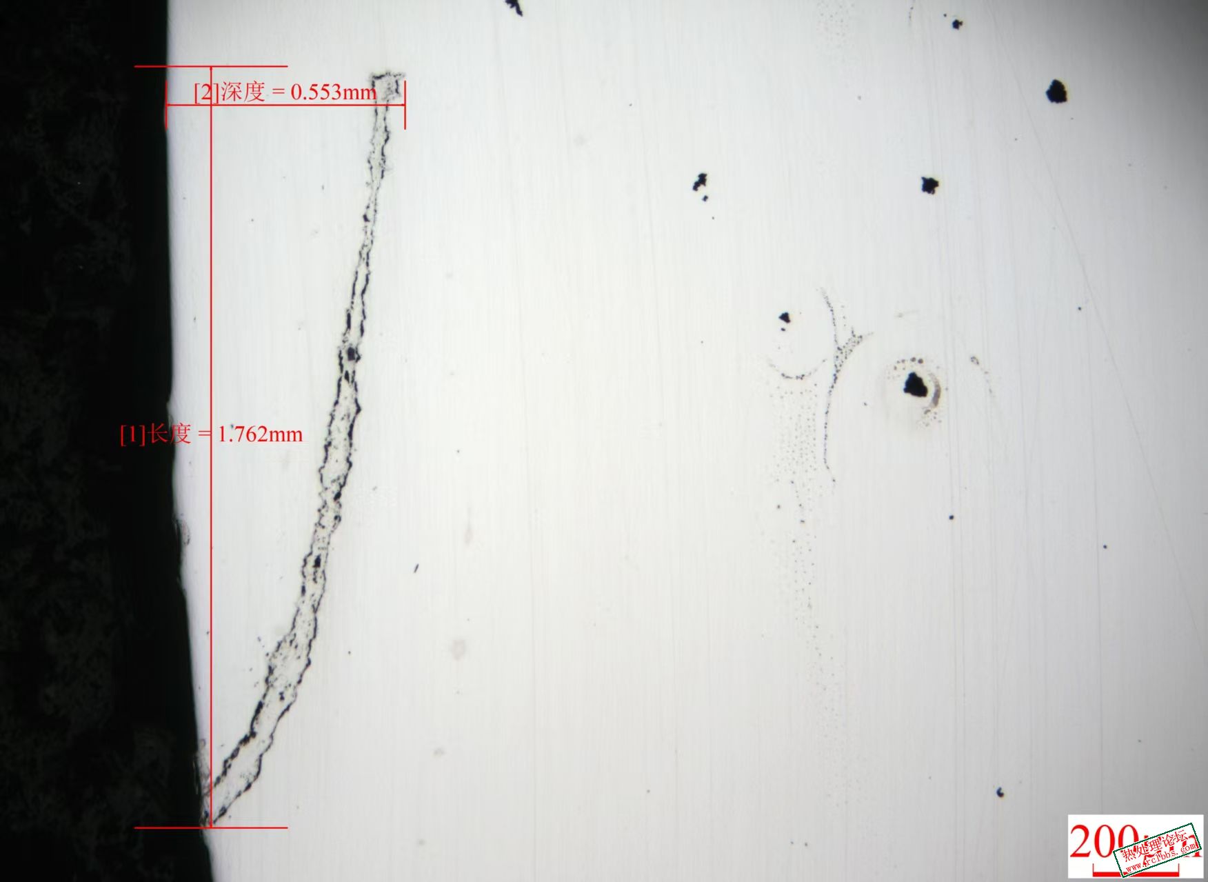

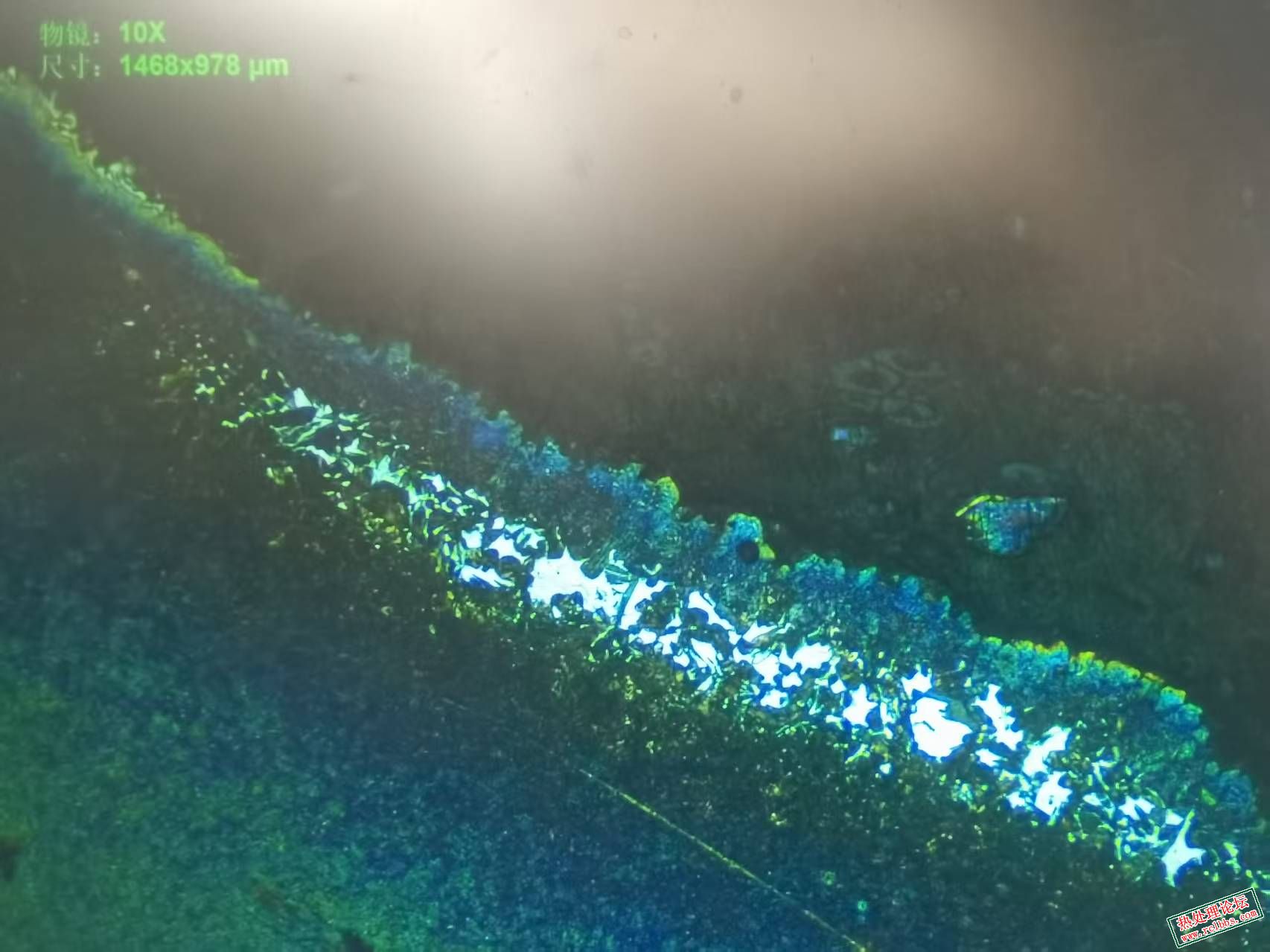

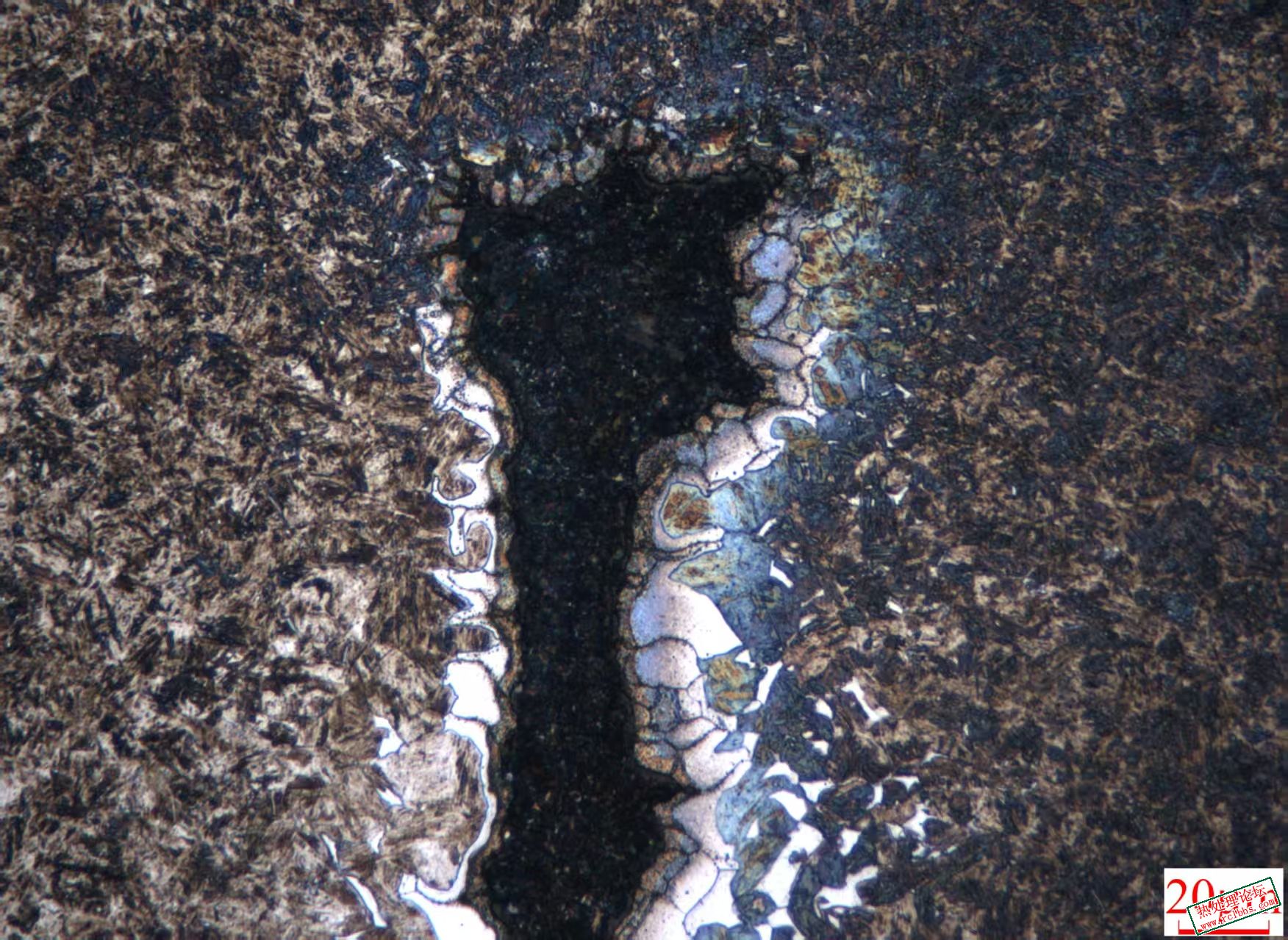

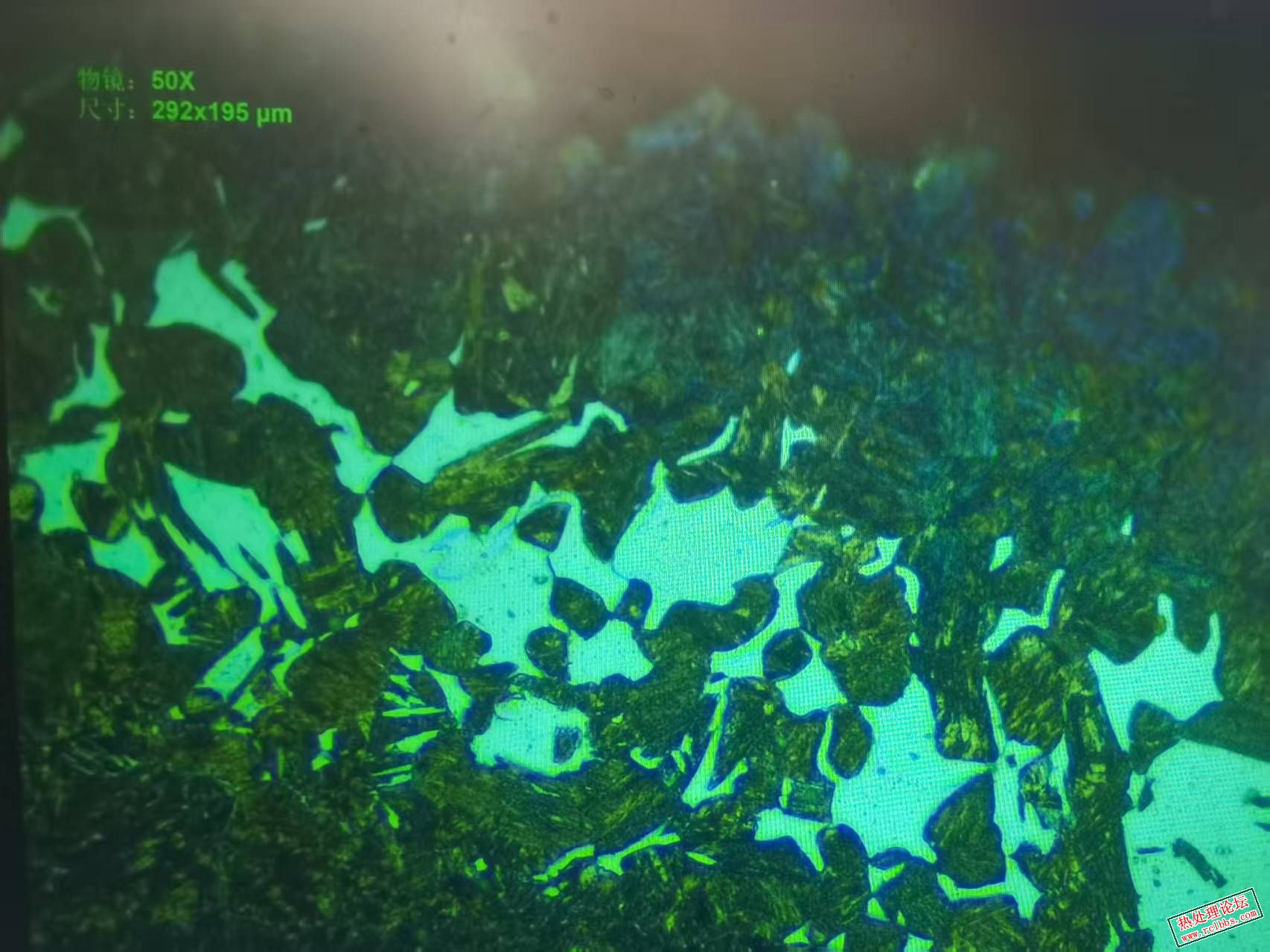

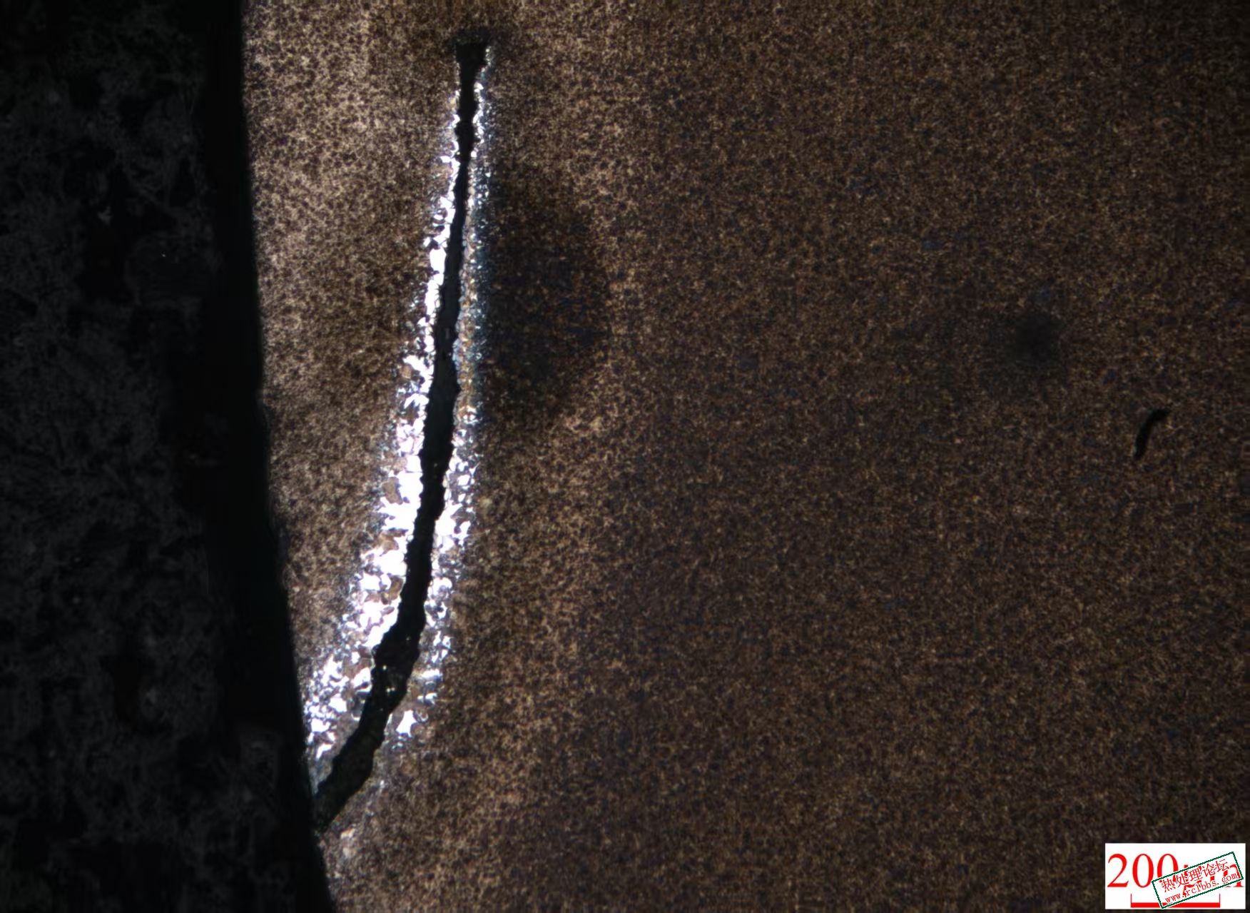

客户处发现有一件零件外圆表面存在缺陷(凹坑),寄回之后零件已经开始生锈。看了下凹坑表面金相,存在铁素体,想请教下会是什么原因导致?材料是GCr15,客户处100%排查同批产品,未再发现。 ScreenShot_2025-10-13_080813_283.png 1.jpg 2.jpg

远山归人 发表于 2025-10-15 14:26
这是原材料折叠问题,我曾经也碰到过1次,也是轴承钢管
感谢你的解答。

发表于 2025-10-15 14:26:49 | 显示全部楼层

发表于 2025-10-13 10:05:09 | 显示全部楼层
你这个产品是经过锻造的吧?
签到天数: 319 天
发表于 2025-10-13 11:47:40 | 显示全部楼层
需要将以前的冷热加工的工艺提供出来才可以判断那个环节会出现此类问题。大概率是热处理以前的肉疼加工所致。因为,热处理不会出现这类缺陷。

 楼主| 发表于 2025-10-13 13:07:32 | 显示全部楼层
hy0808hy 发表于 2025-10-13 10:05
你这个产品是经过锻造的吧?
不是锻件,原材料是钢管
签到天数: 1201 天
发表于 2025-10-13 13:26:53 | 显示全部楼层
那是钢管表面的缺陷,也可能是钢棒表面有缺陷.
签到天数: 742 天
发表于 2025-10-13 14:42:21 | 显示全部楼层
aniplex 发表于 2025-10-13 13:07
不是锻件,原材料是钢管
应该是钢管自身的缺陷,热处理不会造成这种缺陷。
签到天数: 312 天
 楼主| 发表于 2025-10-13 16:30:16 | 显示全部楼层
那么这个凹坑是原材料表面就存在还是在后续加工过程中受力才显现出来的?
签到天数: 322 天
发表于 2025-10-14 14:45:55 | 显示全部楼层
这个是不是原材料的偏聚导致的脱渣哦
