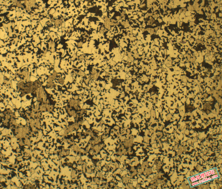

求大家帮忙看一下,这个是Q355锻造件,1250℃锻造,910℃正火。为什么晶像图片会这样,晶界处是什么物质,碳化物还是珠光体?

这个是晶像图片

发表于 2025-10-14 14:57:11 | 显示全部楼层
你那个黑色的点状物感觉是抛光的时候没有抛干净啊
签到天数: 396 天
 楼主| 发表于 2025-10-14 15:51:02 | 显示全部楼层
两个式样都是这样,一个应该是hi没抛好,两个应该不会。
签到天数: 324 天
发表于 2025-10-15 08:00:00 | 显示全部楼层
这个你得看看抛光布有没有污染物,如果有两个样都有可能存在
