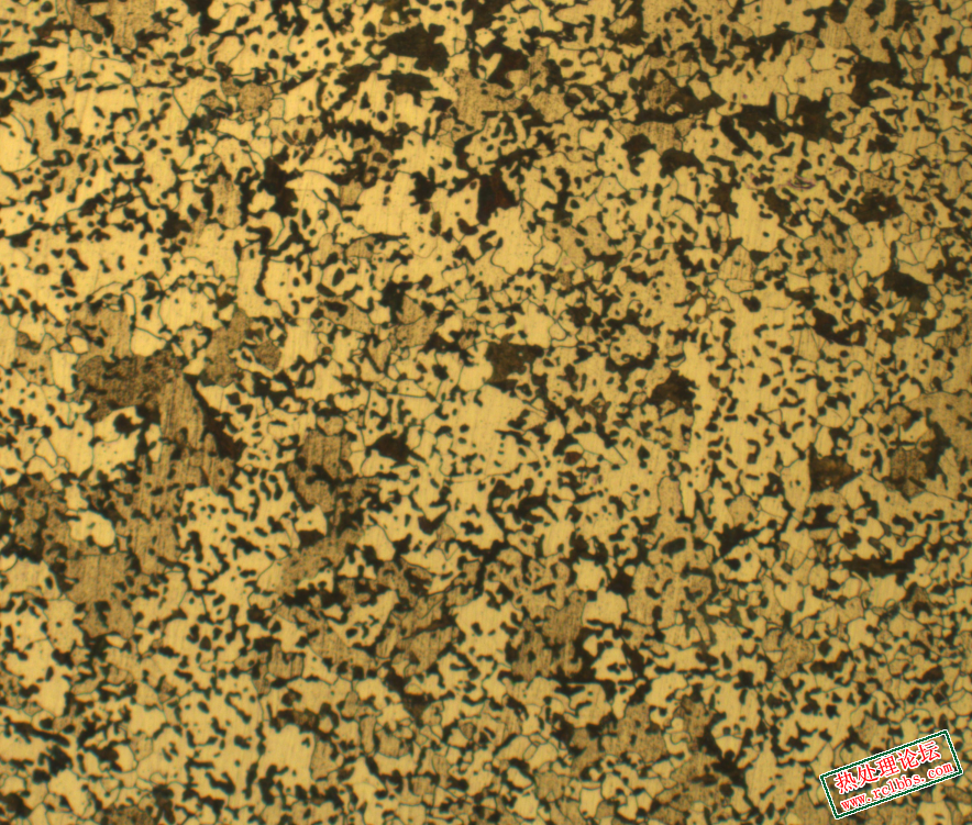

求大家帮忙看一下,这个是Q355锻造件,1250℃锻造,910℃正火。为什么晶像图片会这样
100um
100um

产品多大的,要求做冲击温度多少,金相取样部位是哪

另外还要看下,Q355是B、C、D,哪种
十几吨,产品很大。冲击功是-50℃,本体取样内径。
签到天数: 401 天

产品原料是Q355NE

要求的冲击值是多少,标准也就-40°的,像这么大的锻件要做冲击的话,取样位置也很重要,从金相上看不出问题

雨天漫步 发表于 2025-10-14 13:25
要求的冲击值是多少,标准也就-40°的,像这么大的锻件要做冲击的话,取样位置也很重要,从金相上看不出问 ...
KV2   50J   就是看着和正常的晶像图片不一样,但是说不出来为什么?
最少能看出有混晶吧,有些地方的晶粒异常粗大。

这么大锻件,有混晶正常吧,之前做过吗,还是之前能合格,这次不合格了
合格的试样没有这么大的。我是想知道这个黑色的(析出物)是   渗碳体   还是   珠光体

你这是不是已经石墨化了

西门春雪 发表于 2025-10-15 11:59
你这是不是已经石墨化了
这个是锻件,不是铸件,会这样么?

这个材料的韧脆转变温度差不多就在-50℃附近,要想这个温度下的V冲合格,必须减少珠光体含量、控制晶粒度

shaon_li 发表于 2025-12-2 07:57
这个材料的韧脆转变温度差不多就在-50℃附近,要想这个温度下的V冲合格,必须减少珠光体含量、控制晶粒度 ...
谢谢,就是减少碳含量,原料需要碳含量低呗。
