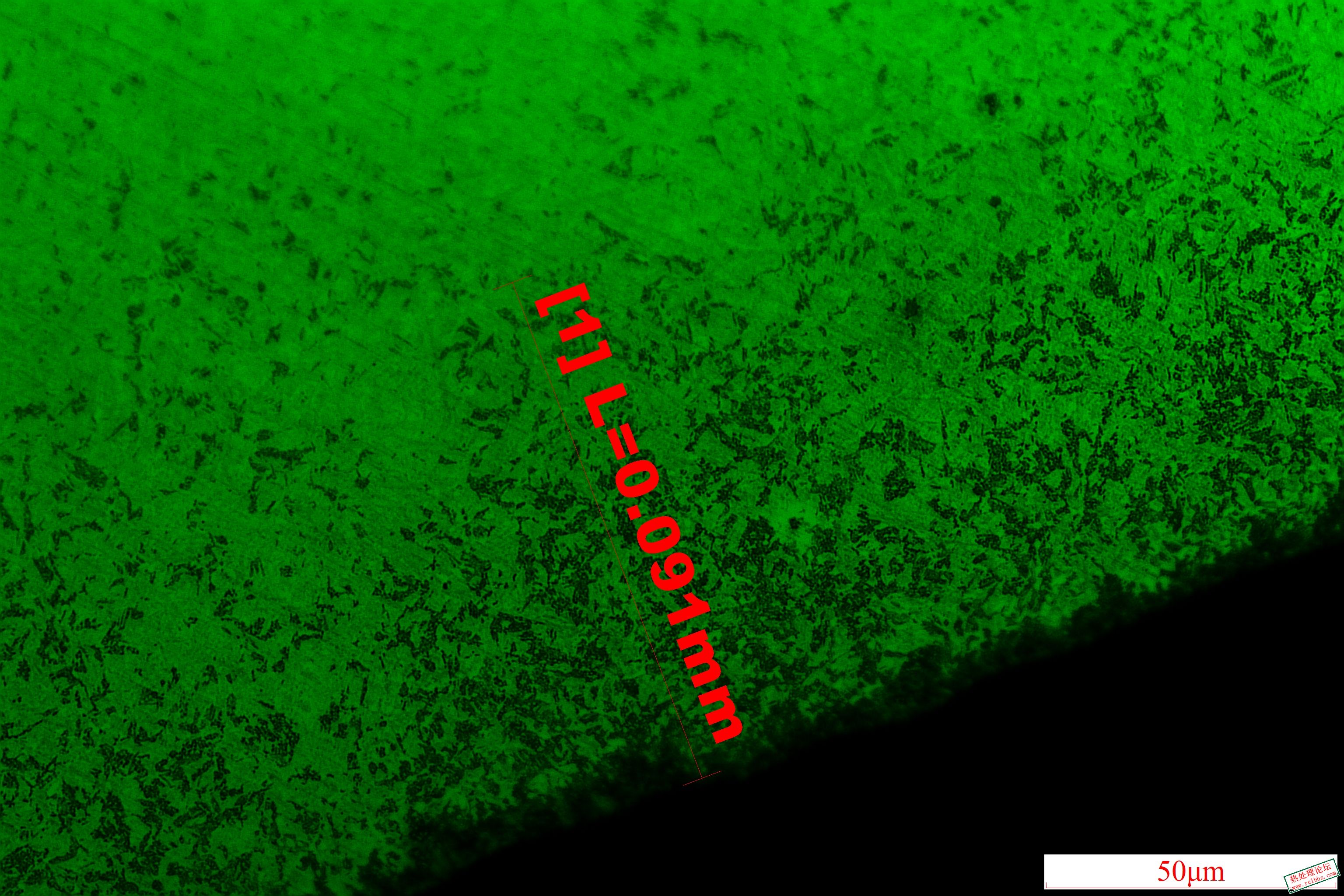

如图片所示,这是经过浅腐蚀后的表面,请问下这些黑色组织是什么
工艺是渗碳→风冷→重新加热淬火
之前有过内氧化的工件表面非马是网状沿晶向内部蔓延,这次这种不一样,想请问这种组织是什么及怎么造成的

查一下这种非马组织是否为屈氏体

  表面为屈氏体,主要还是冷却效果和渗碳区域淬透性的匹配问题。主要影响因素有:
1.产品尺寸大
2.冷却效果差
3.表面碳含量低
4.加热温度低表面组织细
签到天数: 322 天
发表于 2025-10-15 08:54:48 | 显示全部楼层
只要不是真空渗碳非马都是不可避免的,只是多与少的问题

戴工,这材料是20MnCr5,如果淬火温度和冷却没问题的话,渗碳层次表面淬透性差,主要是内氧化造成的吗,这个是多用炉前室氮气风冷后拉后室加热淬火,造成了脱碳和氧化吗

还有请教下就是表面组织细这个是有什么影响
还有为啥有时是网状沿晶屈氏体,这次是这种形态呢

  不是内氧化,内氧化也没有这么深,这个材料淬透性本来就不好,表面如果碳含量不高,淬透性差,就会这样子。另外说到的就是,组织细奥氏体化稳定也差。
  从你的给的数据来看,表面面含量低、二次加热温度低、冷却介质冷却能力相对弱是造成这个问题的根本原因。你可以看看,内部渗碳层也有屈氏体,只是没有表面那么严重。
