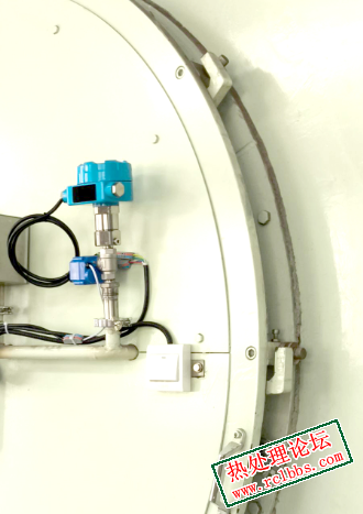

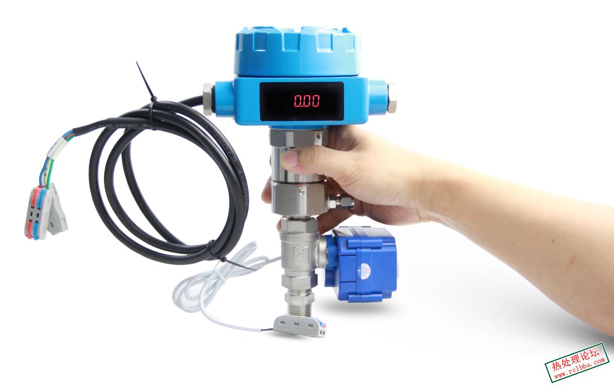

氢探头是针对渗氮及氮碳共渗过程控制而设计的氢含量测量装置。
武汉华敏的氢探头内置热导传感器,利用H2气体和其他气体热导率差异较大的特性对被测气氛中的氢含量进行测量。可选择为4-20mA或RS485方式输入,安装在炉子的排放口附近,直接接触被测气氛,气体成分不易产生偏差,从而避免泄漏和冷凝的问题。

可以了解一下武汉华敏智造。在热处理渗氮工艺,已经有良好的应用。
华敏智造氢探头
华敏智造氢探头
