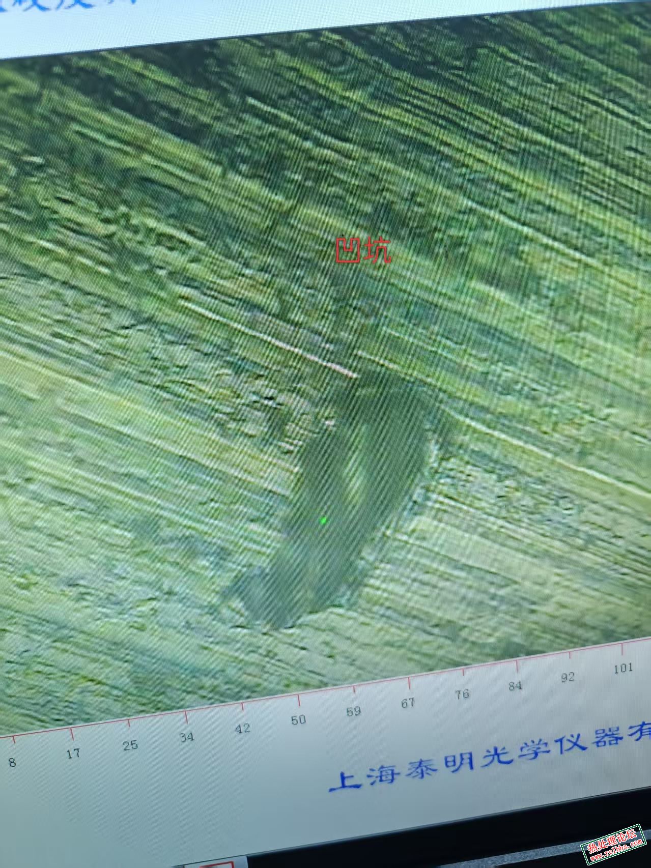

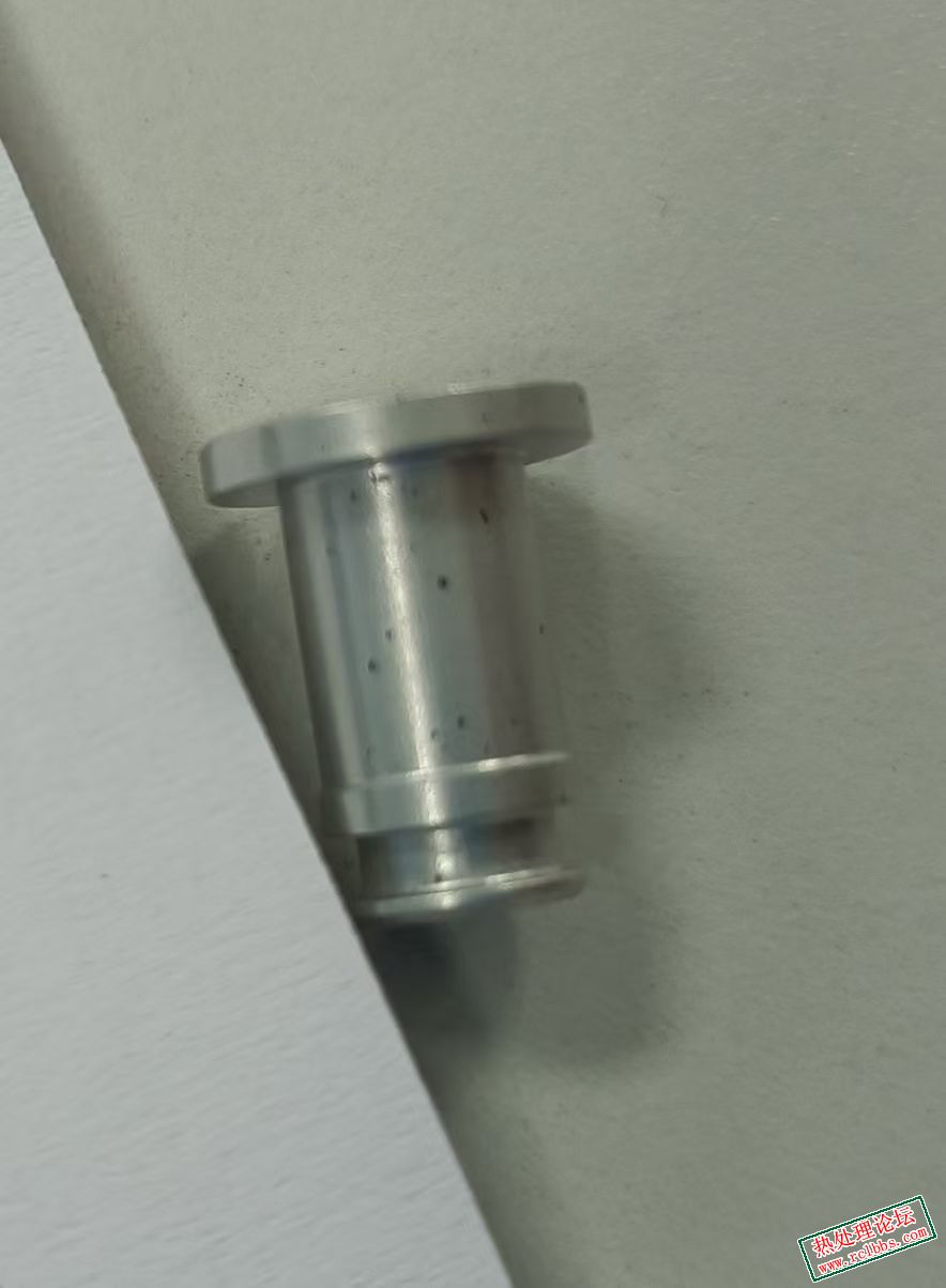

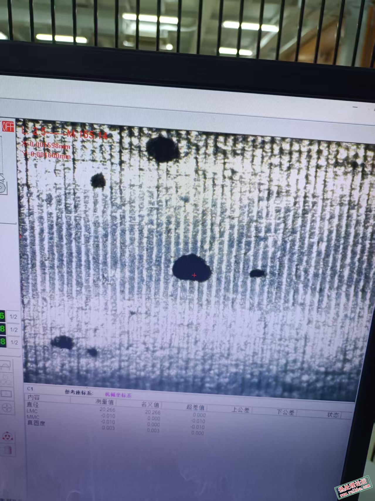

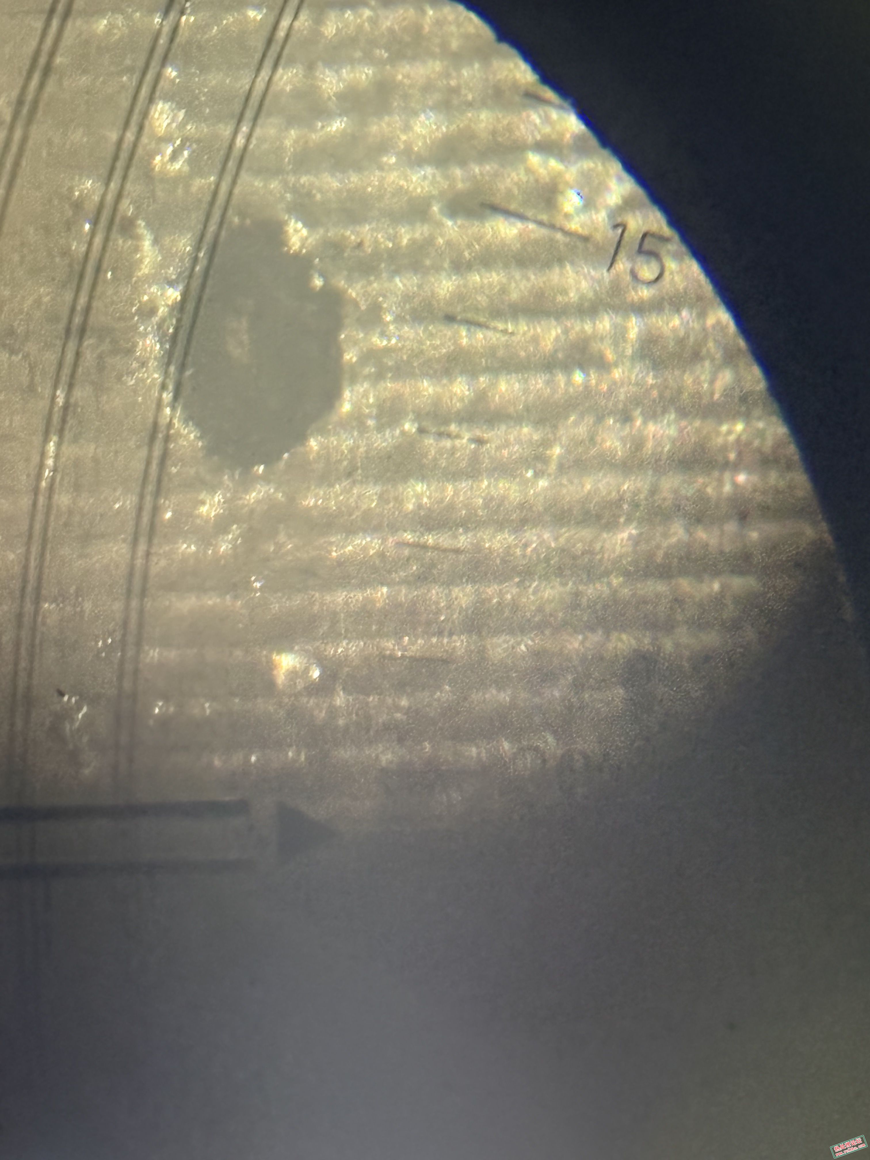

2A12挤压棒材加工的零件,本色阳极氧化后,发现圆柱面上有黑色麻点状的小凹坑,请问这是什么原因造成的这种现象?请各位专家帮忙分析一下,谢谢!

这个是零件上的缺陷,不是很清晰

这种铝材应该是高铜铝合金,铝材氧化过程中,电流密度控制不当导致膜层局部过度溶解造成的电耦反应形成的点蚀

2A12 相当于国际AA 2024,进行阳极处理,只需稍加特殊处理即可。检查一下在进行阳极处理前,工件表面是否出现腐蚀凹坑。如有这种情况,可以调整你们的前处理流程。一般来说,若需对高铜合金进行阳极氧化处理,则需对除杂/中和溶液的配方进行相应调整,例如在氧化槽液中添加特定的添加剂,并采用特定的温度和电流密度。
