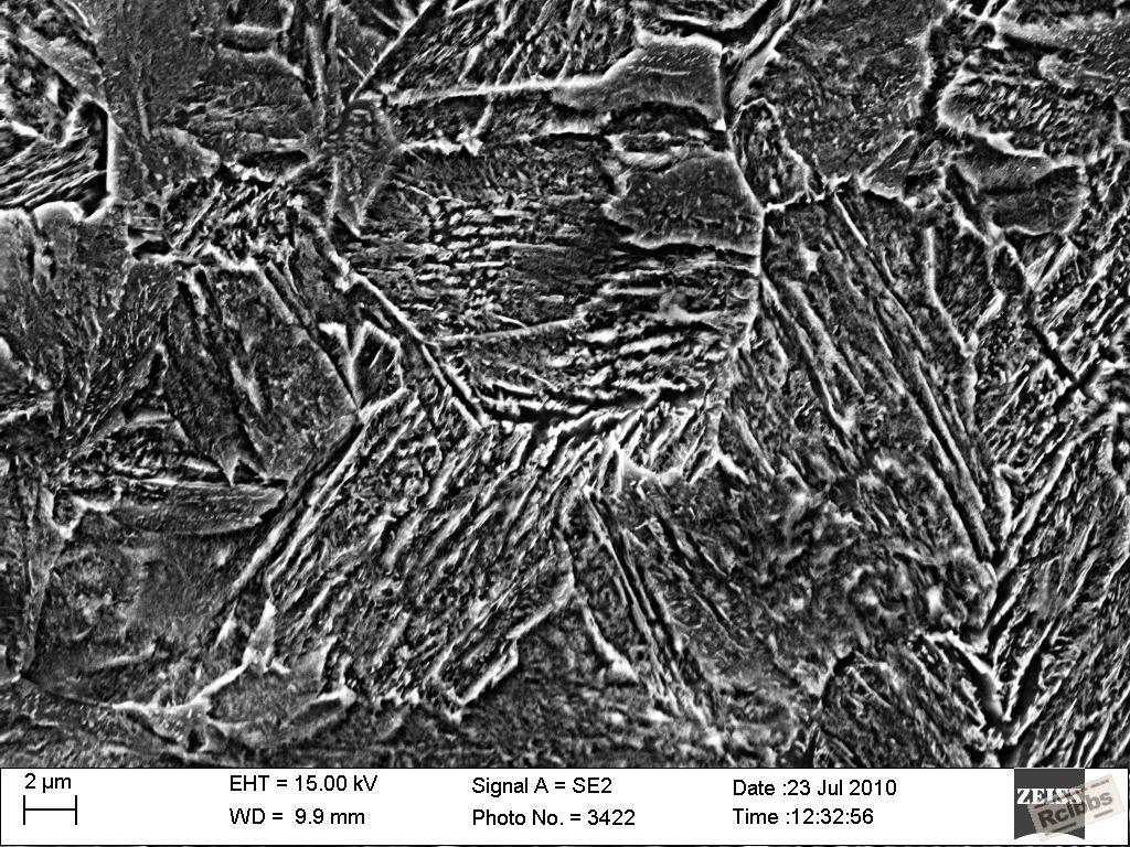

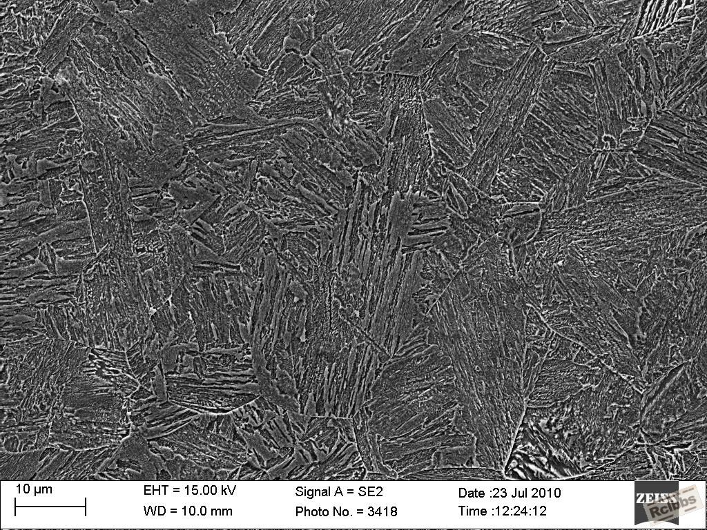

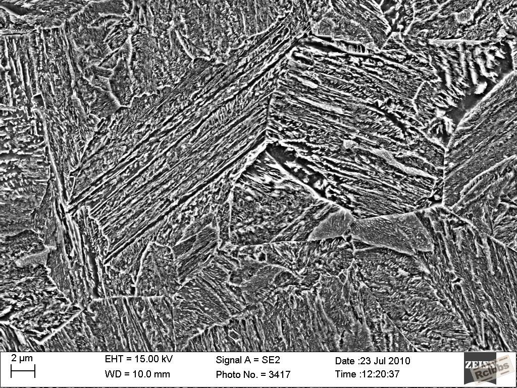

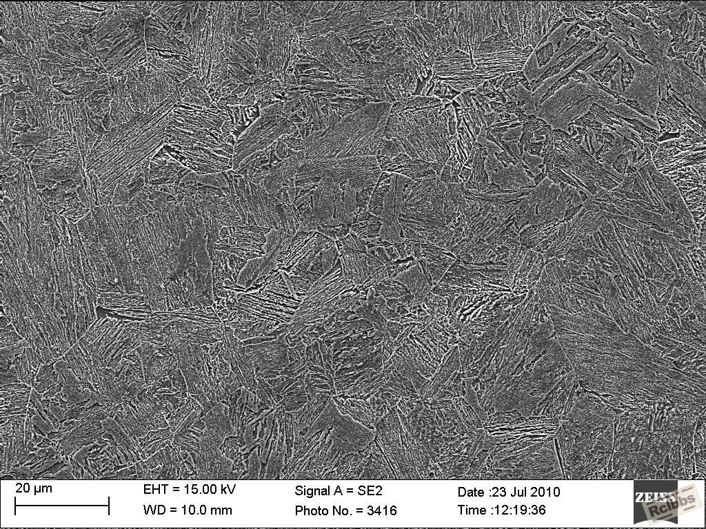

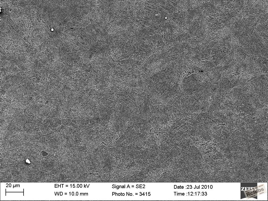

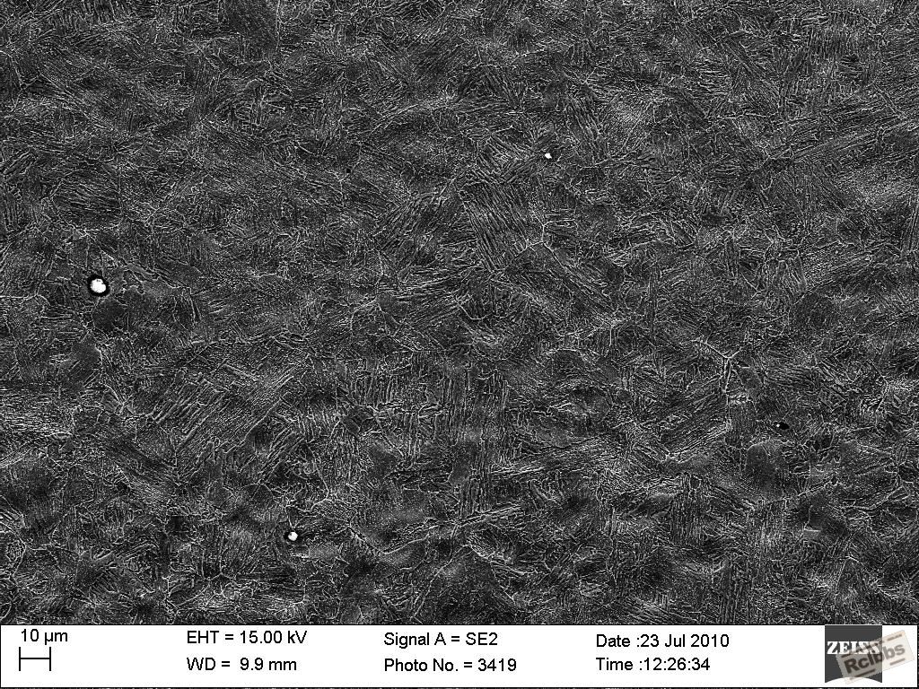

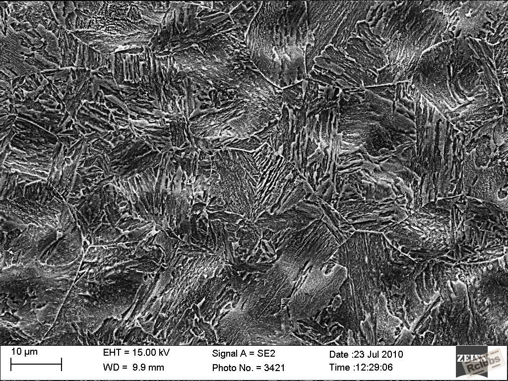

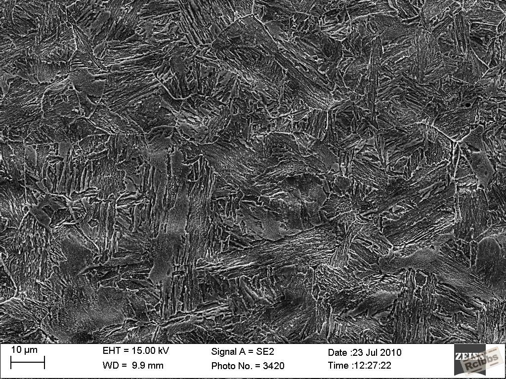

朋友请帮忙的,实在不确定,请大家帮忙看下,材料是42CrMo,这里有2个样品,其中1代表的是使用后断裂,2代表的是使用未断裂,直径36mm的棒状坯料升温到900-1000度锻造,空冷后再高频感应炉加热到930度焊料融化后进行钎焊,随后在生产线上材料冷却到850度时进行230度等温淬火0.5h-1h。4%硝酸酒精腐蚀后组织如下,请大家帮忙看下到底是什么组织:

电镜照片看显微组织很难确定组织类型。

1x7000. It looks to me: Mostly lower Bainite with a little GB Ferrite (darker area).

我认为是贝氏体组织,不过最好还是上传光镜照片上来看一看。
