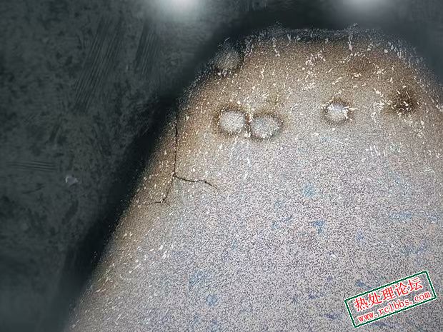

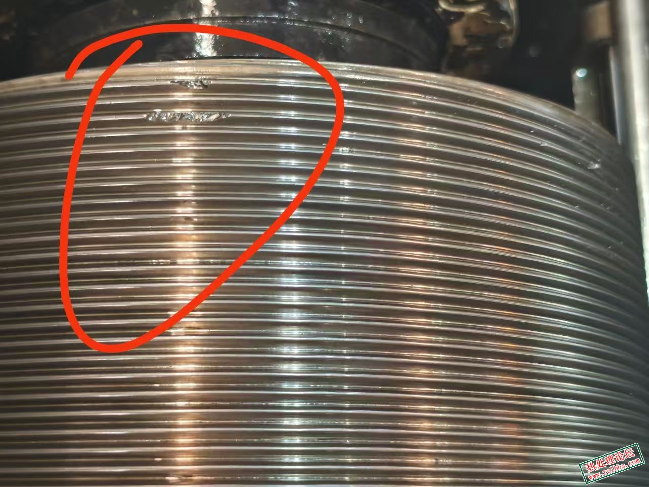

材质Cr12MoV,工序热墩料下料,粗车,调质,半精车(螺纹挤压成型),真空油淬,修内孔后上机,966炉子,每炉产品大概1-2个滚丝模寿命偏低,出现崩齿

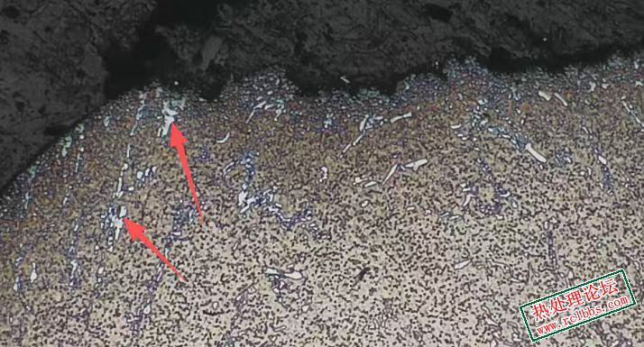

  从你发的图片看,还是个剥落位置共晶碳化物相对较差影响较大,呈链网状。另外看你的组织边缘都是呈现黑色,是不是制样问题,还是热处理影响,可以仔细看看。

碳化物偏析比较严重,都有成网的趋势了

碳化物是真空油淬形成的,还是材料自带的

 楼主| 发表于 2025-10-20 10:34:27 | 显示全部楼层
为啥心部的碳化物没有这么明显?

有必要检测热处理前的组织情况,这种网状碳化物只在表层呈现,需要查明原因。

发表于 2025-10-22 22:29:47 | 显示全部楼层
study 发表于 2025-10-20 10:34
为啥心部的碳化物没有这么明显?
自然是材料自带的,这个高温共晶的产物,一般热处理温度够不到的,你可以查查莱氏体组织, 就明白了。
