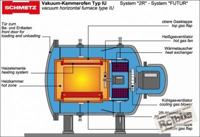

我们公司刚从上海汇森益发公司买了一台这样的真空炉,8月份就可以到货,请问一下我们这边需要做什么准备工作?请尽量详细一点,谢谢!

 楼主| 发表于 2010-7-24 13:24:06 | 显示全部楼层
回复 2# bai
我们得到的图纸就这么一个图,其他细节方面的东西都没有呀,连管道该用多大的现在都不知道呢!怎么办呀?
