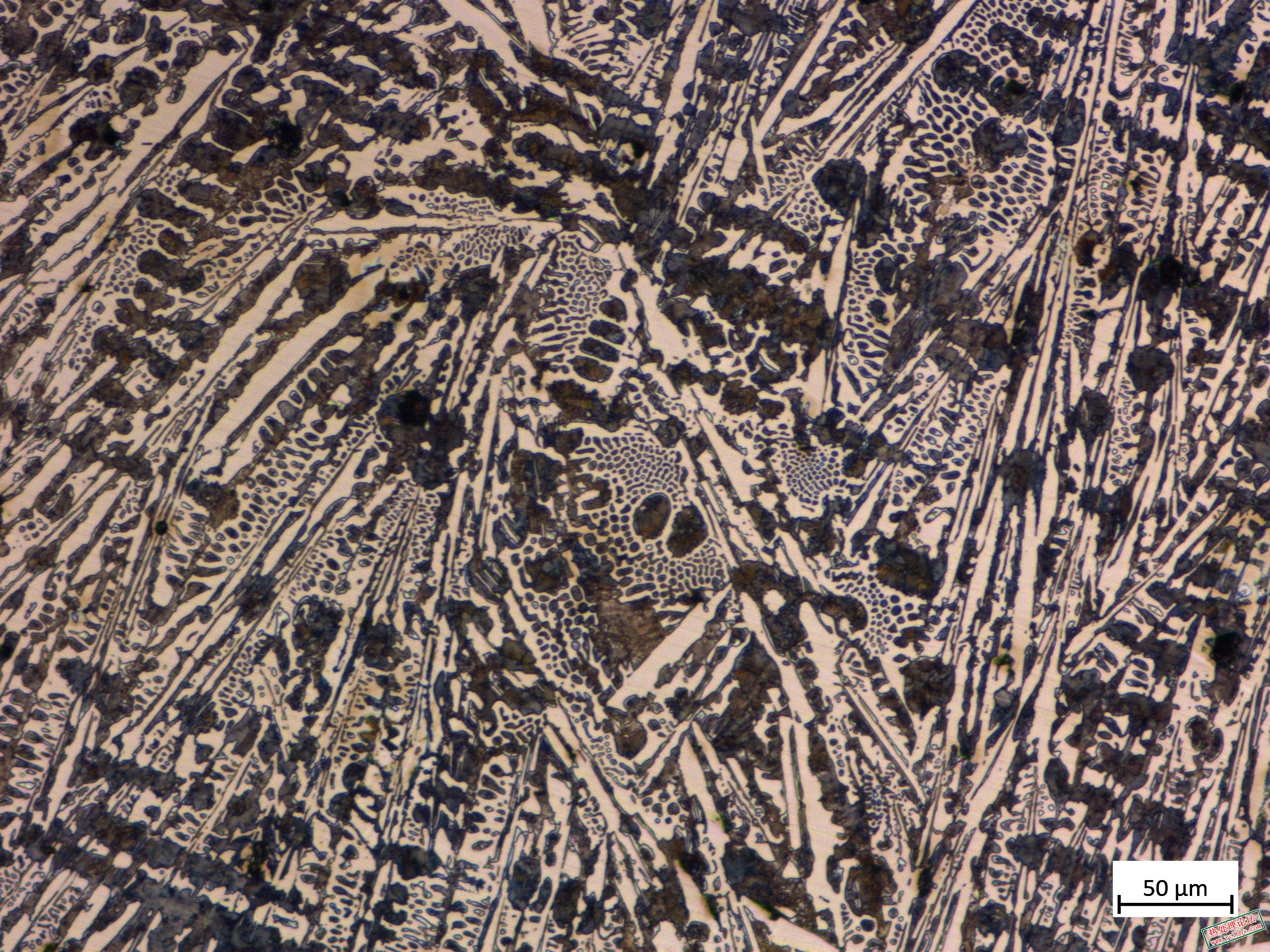

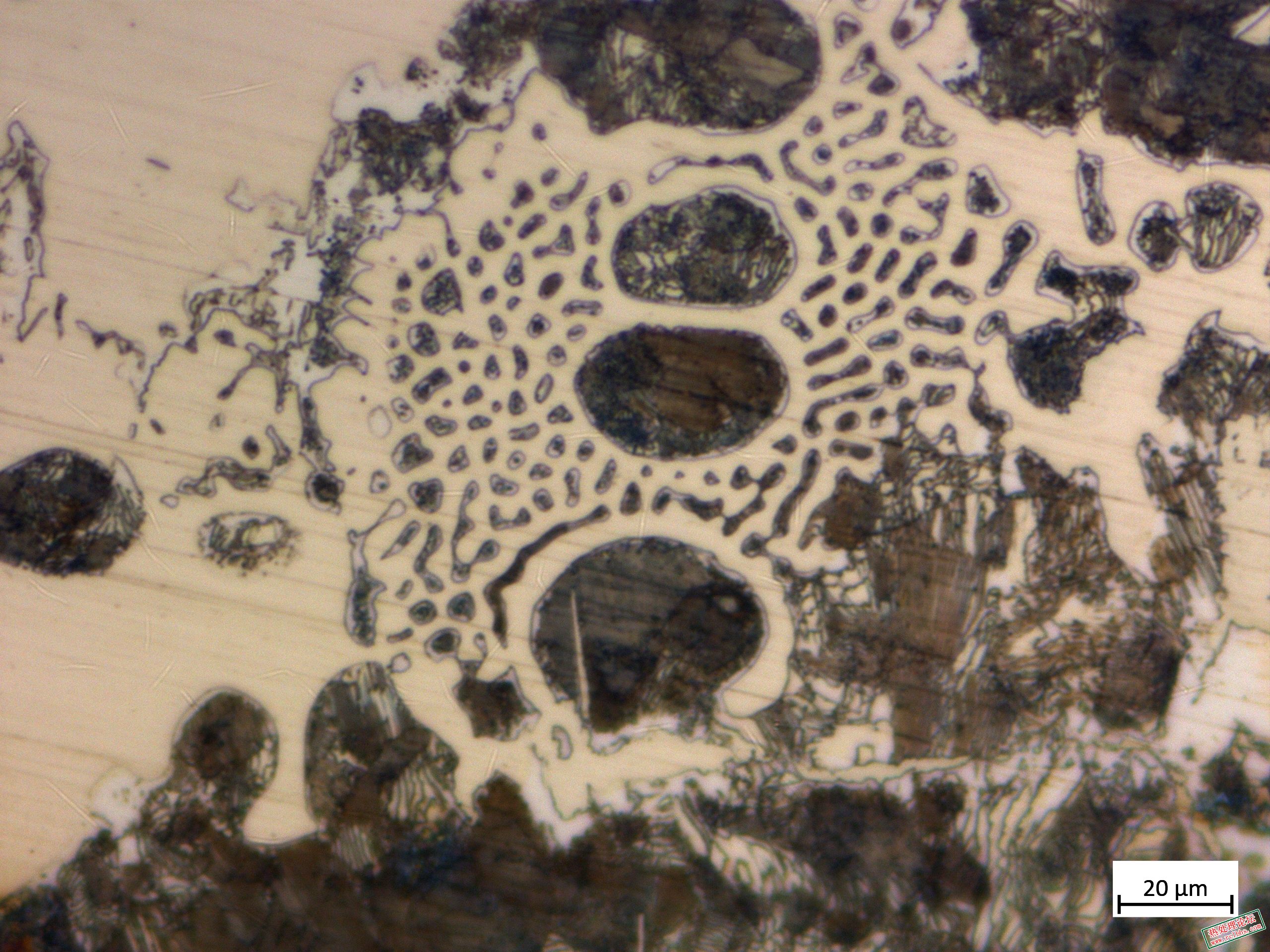

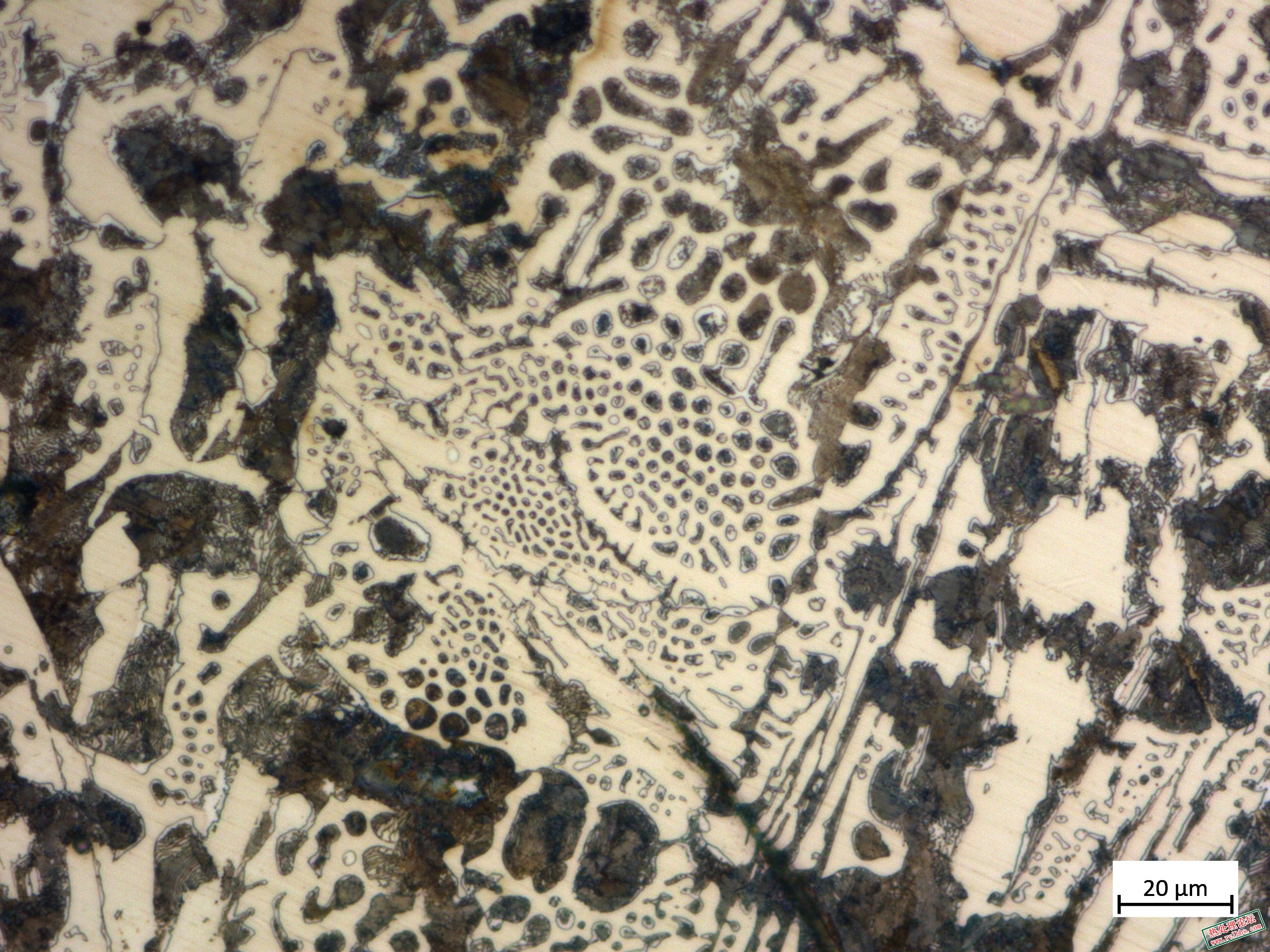

老师帮忙看下白色的是什么组织,球墨铸造 ,未热处理 其他不详,组织是否有磷共晶,白色块状组织硬度600HB
签到天数: 48 天
发表于 2025-10-22 16:16:13 | 显示全部楼层
白口化这么严重啊,太脆了真的能用吗?加工那不得一路火花带闪电
白色是莱氏体,碳化物
签到天数: 78 天
发表于 2025-10-22 22:31:42 | 显示全部楼层
很明显的白口铸铁,离球墨铸铁十万八千里
签到天数: 2142 天
发表于 2025-10-23 07:58:12 | 显示全部楼层
是光谱样吗?
你硬度这么高,肯定不是正常的球铁件
签到天数: 256 天
发表于 2025-10-23 09:45:59 | 显示全部楼层
白口组织啊,莱氏体!
签到天数: 331 天
发表于 2025-10-24 14:11:24 | 显示全部楼层
你这个是淬火了嘛
