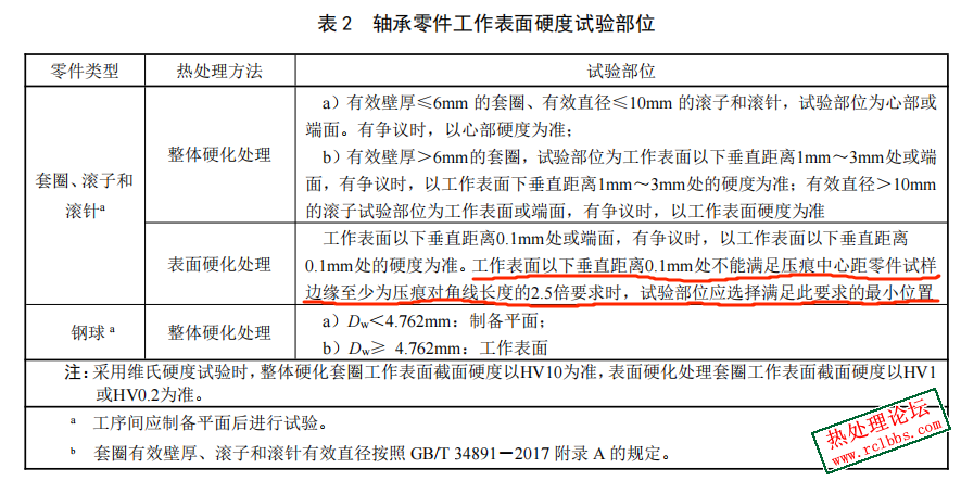

发表于 2025-10-25 20:30:19 | 显示全部楼层
楼上说的 JB/T 7361-2023 中的表2可以参考
