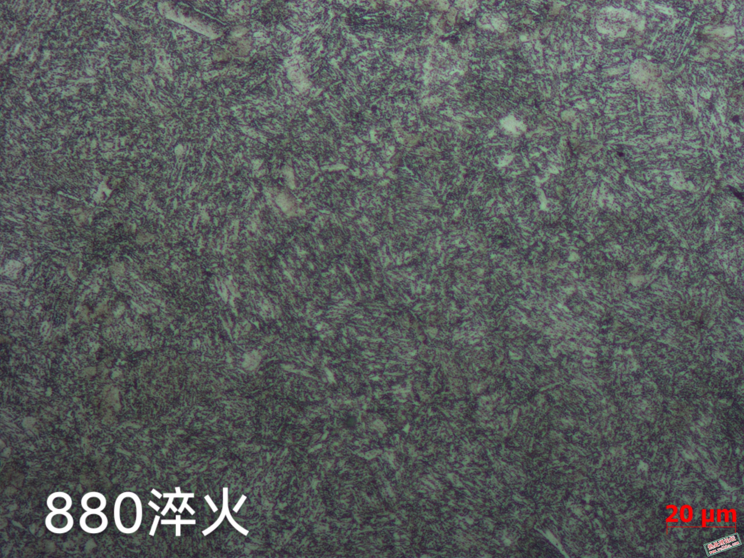

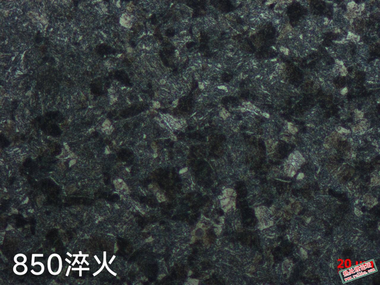

880的组织均匀应为原马氏体形态的回火索氏体,850的感觉像是有原索氏体或屈氏体,还有马氏体,和残余奥氏体,经过600回火碳化物弥散析出转为回S,请教下各位老师,我分析的对吗,请大家批评指正,初期学习 希望大家帮忙指教

880的确实是回火索氏体
850的主要是为屈氏体、其实还有部分贝氏体、回火索氏体,少量铁素体

请教戴工,他这个是冷却不足还是加热不足造成的屈氏体?两者有何区别?

如果试验的条件和显微组织的观察部位不相同,这样的比较说明不了什么问题,如果条件相同,850淬火的组织应该比880的更细小些,而且600回火后也应该是回火索氏体组织。

    冷却不良,这个比较常规也就不用说了。说一下加热不足吧,像45#钢这个材料如果加热不足,一定会有一些未溶组织,常规情况下是未溶铁素体,如果球化退火件,可能出现残留碳化物,或者残留碳化物和铁素体一起,这时候由于奥氏体化不充分、晶粒细小等原因导致过冷奥氏体稳定性差,就很容易出现非马氏体转变了(屈氏体)

您好老师,这两个都是热锻状态的,我取的两个25*25*180的力学坯进行880/850进行热处理,本体取样可能会有一个靠近皮下有一个靠近1/4D,但从热处理试样上取样位置是一样的,都是一端皮下20看的横向组织,850的可能淬水慢了一些,所以才会有屈氏体对吗

   从图片上没有看到加热不足的情况,那还就是冷却方面的关系,虽然温度会有一定情况上的影响过冷奥氏体的稳定性,但是也不会差这么多,这个可能学有操作方面或者取样方面的影响。你如果还想再做这个试验,你可以直接淬火态检测就好了,那样更直观。

这个和你的直径大小有关吧,你取1/4D的位置,显然880加热比较充分,何况45#的淬透性只有10mm左右

看你描述应该是取的同样位置的截面,但有一点还得再确认下,你拍摄的视场是不是同一截面的同一位置?45虽然淬透性差,但850 880这两个温度应该不至于有这么大的差距

880增加了淬硬性,组织好,性能差。850的淬火冷却性能不足,组织差,性能也不好
