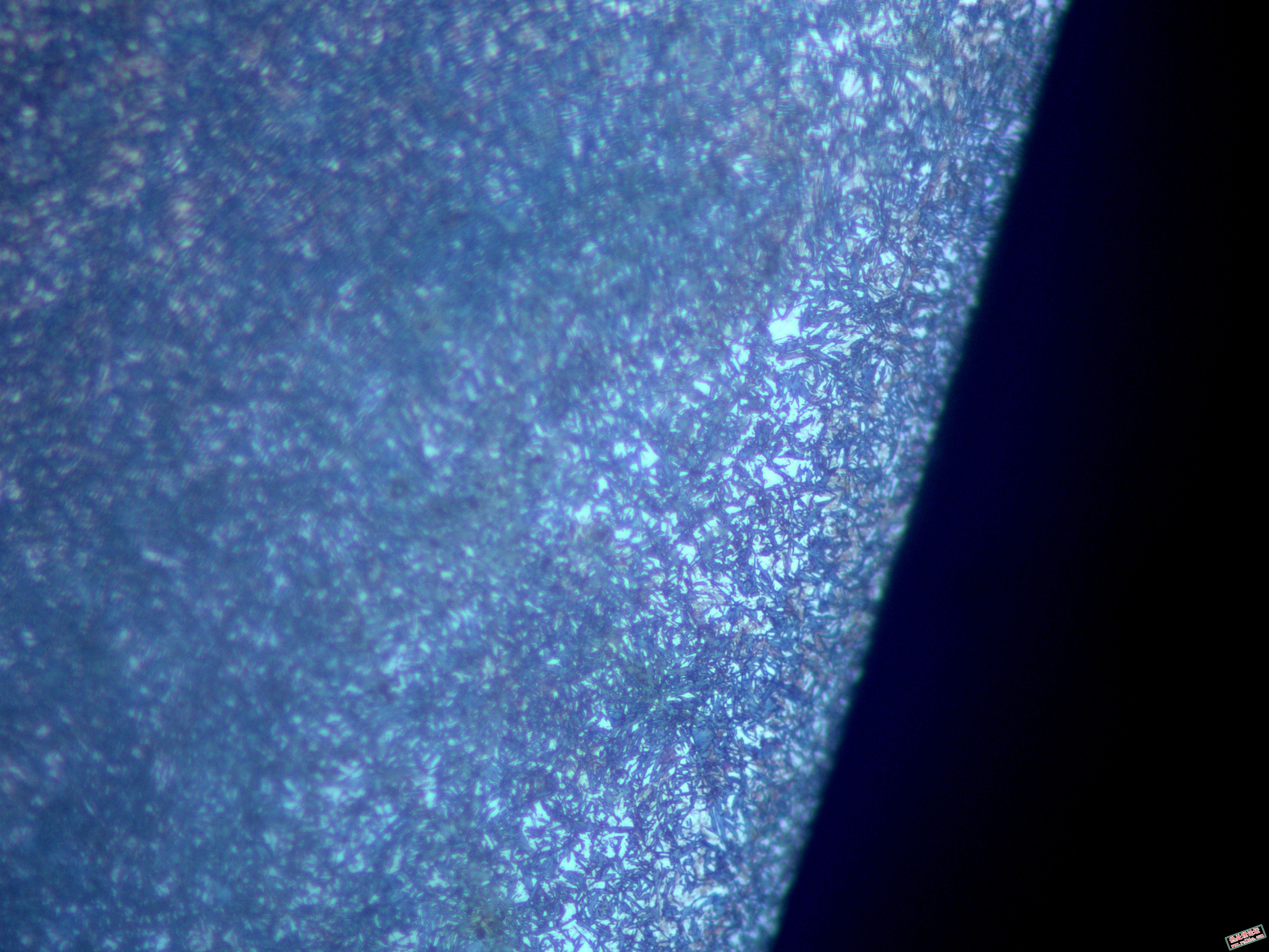

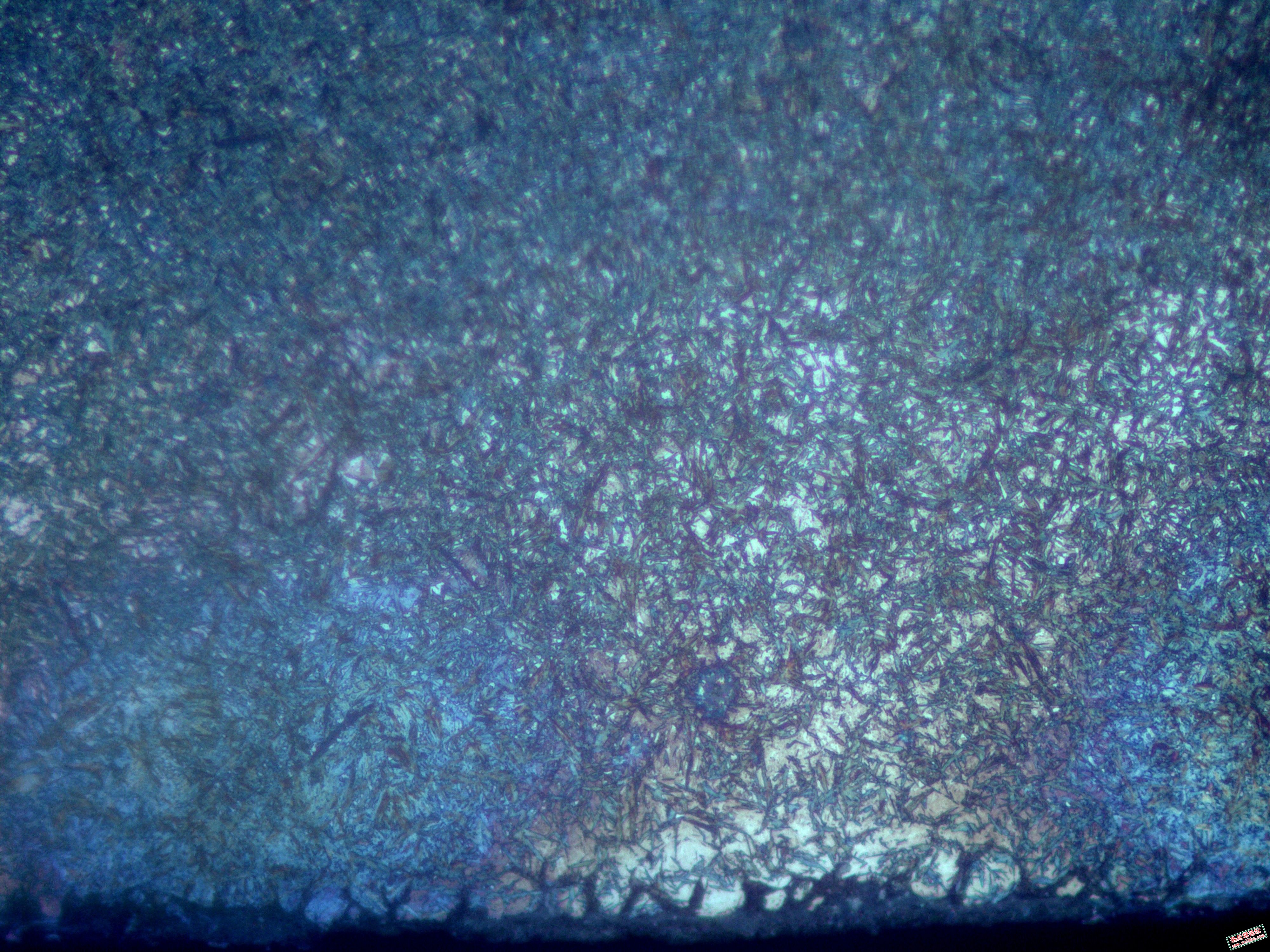

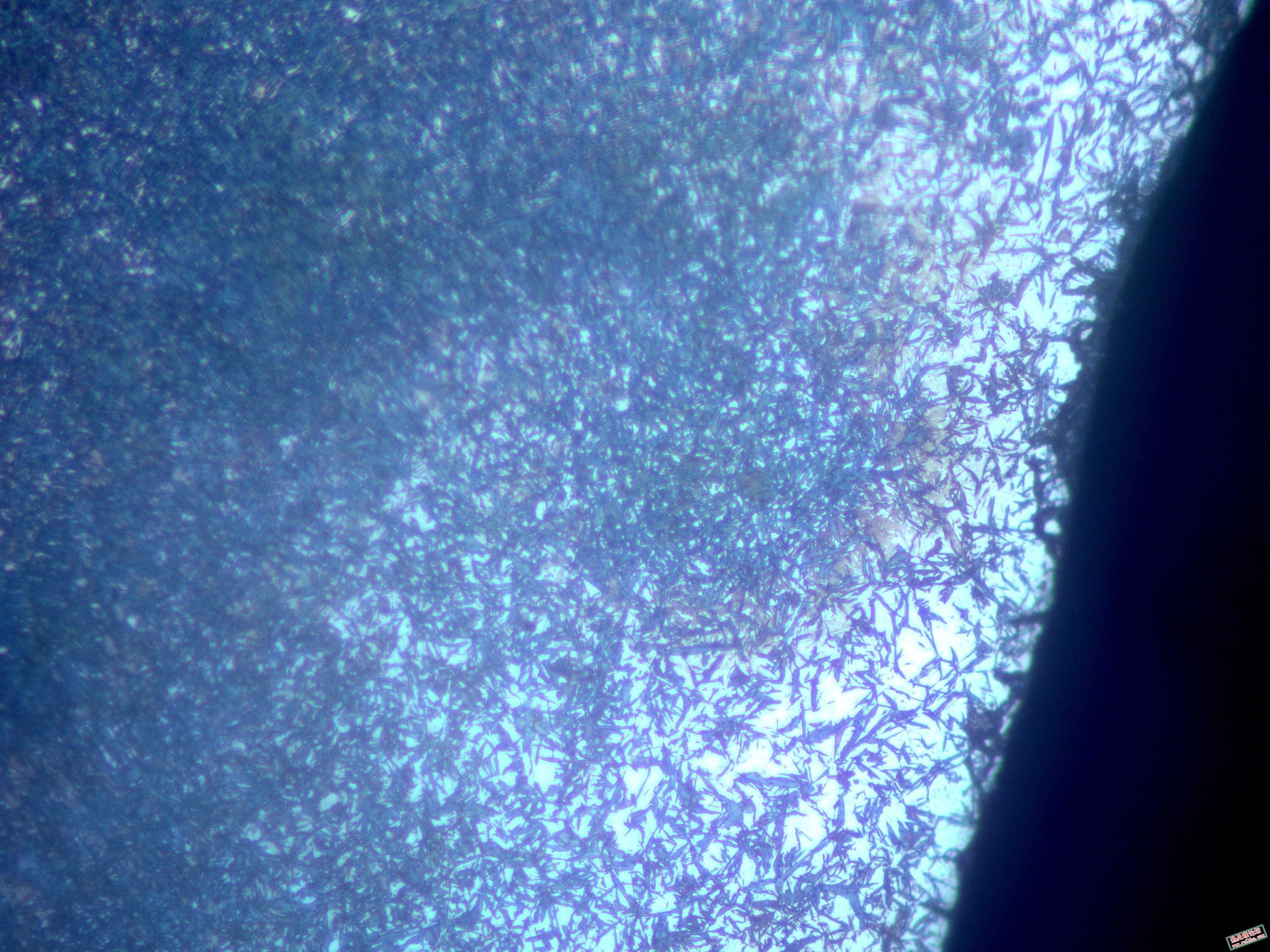

20CrMnTi齿根过渡曲面残奥比节圆多,请教是什么原因?
节圆400X
节圆400X
齿根过渡曲面400X
齿根过渡曲面400X
齿根400X
齿根400X

发表于 2025-10-25 07:55:26 | 显示全部楼层
  有可能碳黑堆积,具体需要看看产品状态和生产流程,还就是是不是批量还是个别,表面有没有油污,反正这种原因需要结合现场排查。

发表于 2025-10-25 10:04:39 | 显示全部楼层
建议做一个晶粒度,比较一下二个地方的晶粒大小,感觉齿根处有混晶。

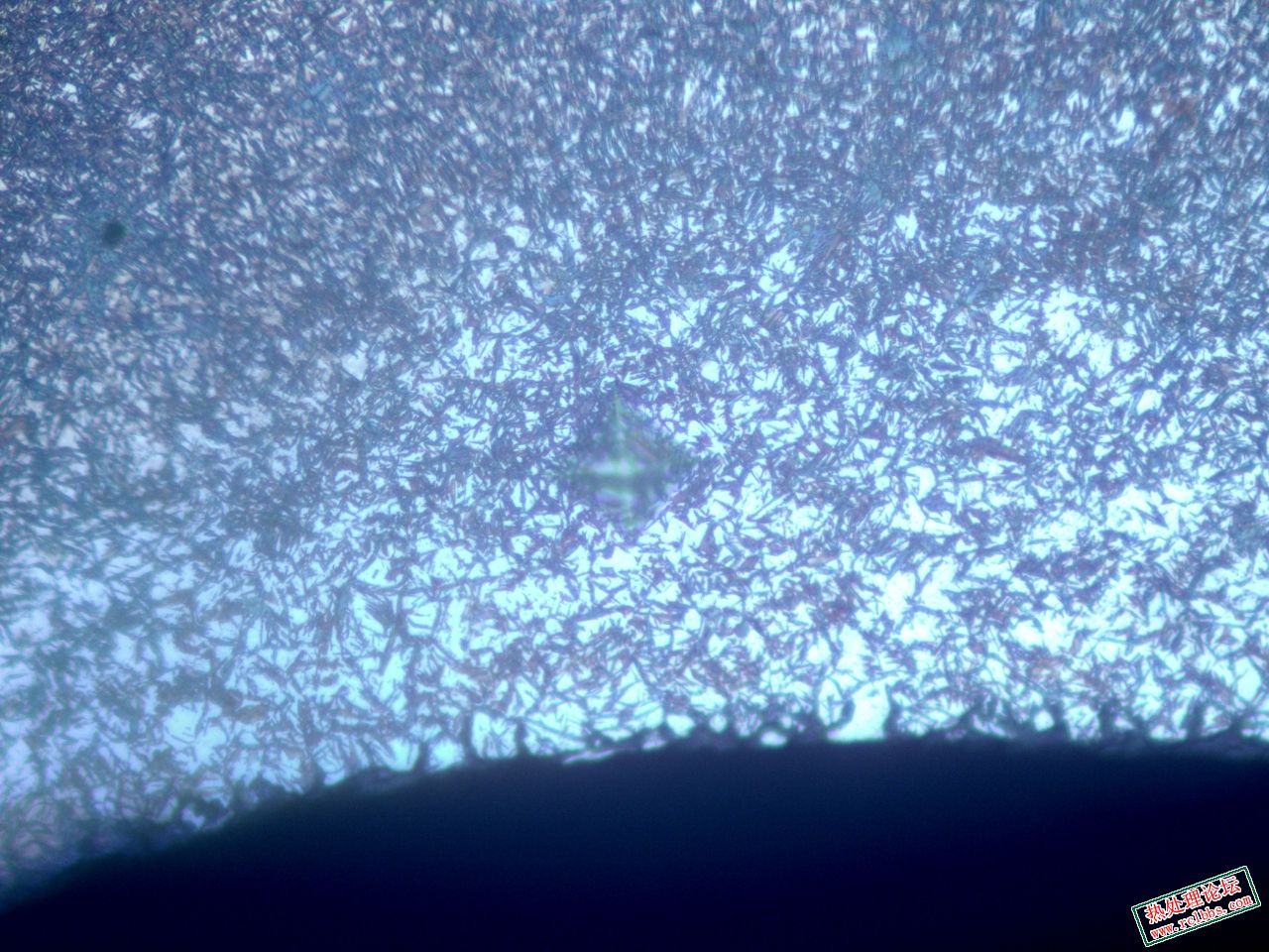

 楼主| 发表于 2025-10-25 18:23:49 | 显示全部楼层
dzkyx1314 发表于 2025-10-25 07:55
有可能碳黑堆积,具体需要看看产品状态和生产流程,还就是是不是批量还是个别,表面有没有油污,反正这种 ...
我今天打了一下维氏硬度HV1,发现硬度有61HRC,按道理残奥这么多,维氏硬度不应该这么高啊!请专家帮忙看下为什么硬度会这么高?是不是有些白色的也是M,只不过没腐蚀出来,已经回火了。

发表于 2025-10-26 07:33:04 | 显示全部楼层
我们接触的是齿轮齿根处非马氏体组织比分度圆处多,特别是20MnCr5材料,达到0.25-0.28超差。

 楼主| 发表于 2025-10-26 13:43:44 来自手机 | 显示全部楼层
xhszck 发表于 2025-10-26 07:33
我们接触的是齿轮齿根处非马氏体组织比分度圆处多,特别是20MnCr5材料,达到0.25-0.28超差。 ...
非马齿根比较多,不知道您那边节圆与齿根残余奥氏体差距大不大。

签到天数: 2258 天
发表于 2025-10-26 19:02:46 | 显示全部楼层
jinxian 发表于 2025-10-25 18:23
我今天打了一下维氏硬度HV1,发现硬度有61HRC,按道理残奥这么多,维氏硬度不应该这么高啊!请专家帮忙看 ...
   主要是表面特别多,但是打硬度的位置已经不是很多了,所以对硬度的影响就没有那么大了。还有就是我之前说的,是批量的结果,还是个别的,如果是个别的,这个偶发的影响因素就比较,有时候真的不是靠想就能想出来的。
