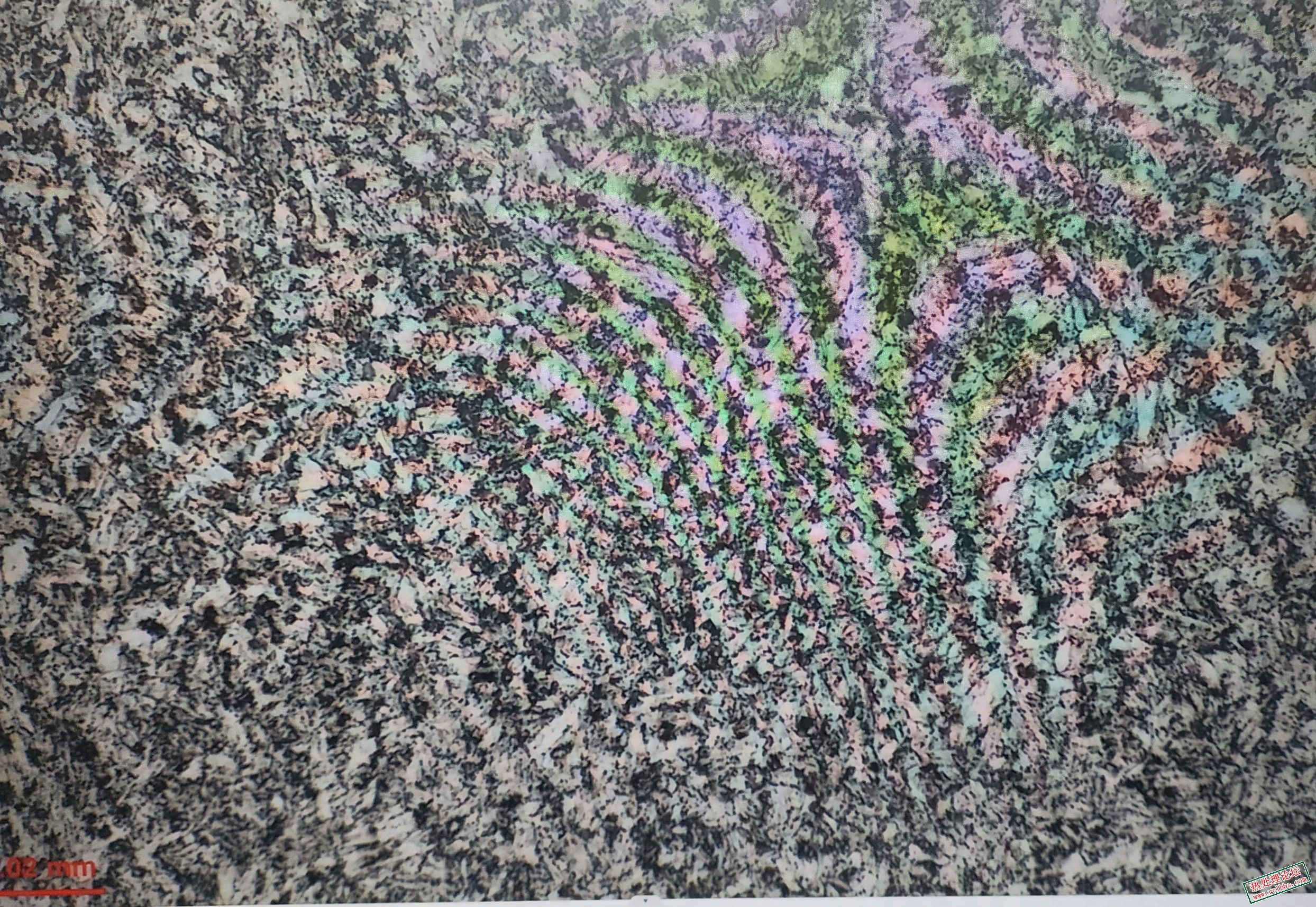

各位高工,判断螺栓规格m12的金相组织,35crmo,调质后组织异常,一批里就发现这一个不合格,什么原因导致

如果材料符合要求,出现这种情况可能就是产品卡炉了,然后缓慢冷却,想当于做球化退火组织了。

先材料化验看看,组织不符要求

我感觉是加热温度或时间不够,没有完全奥氏体化。

同意是卡炉件,我们的网带炉曾经遇到过类似情况,产品落到了最后一区落料口处的网带与炉壁间隙的地方,当时我们的炉子那块地方是个凹槽型的,后来我们填平成了斜面,让产品不能在哪里停留。
880℃,加热100分钟
