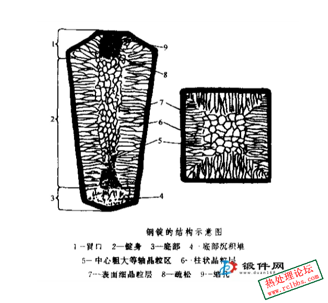

小白一个,请教下各位老师,树枝状晶、等轴晶、柱状晶是什么概念,主要是分不清什么是树枝状晶,正常铸锭表面有激冷层形成细轴晶,往里因为往外散热会形成柱状晶,心部因为散热方向不明确会形成粗大的等轴晶,但问题来了,什么是树枝状晶呢,不是很理解,有些老师说树枝状晶包括等轴晶和柱状晶
