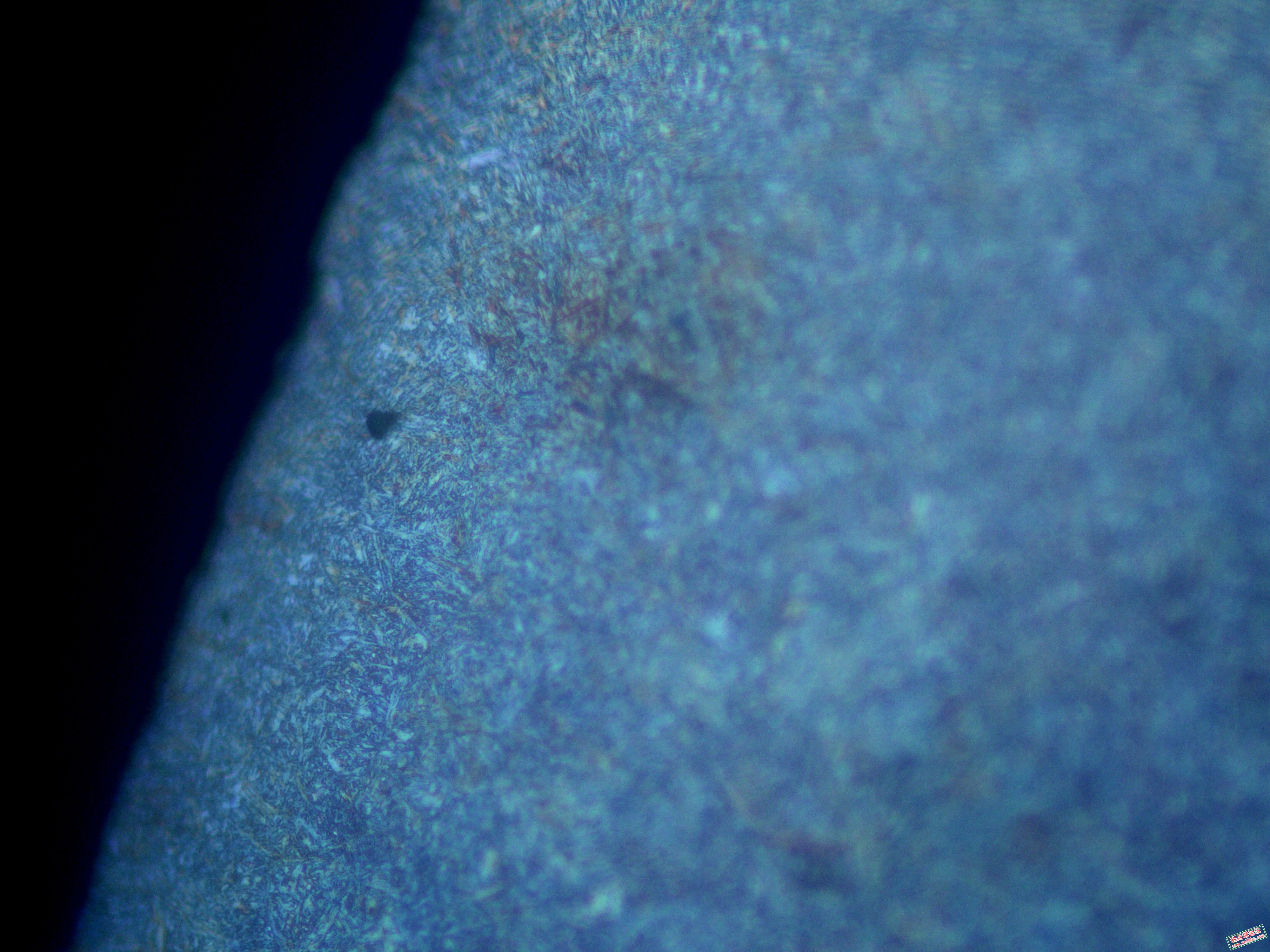

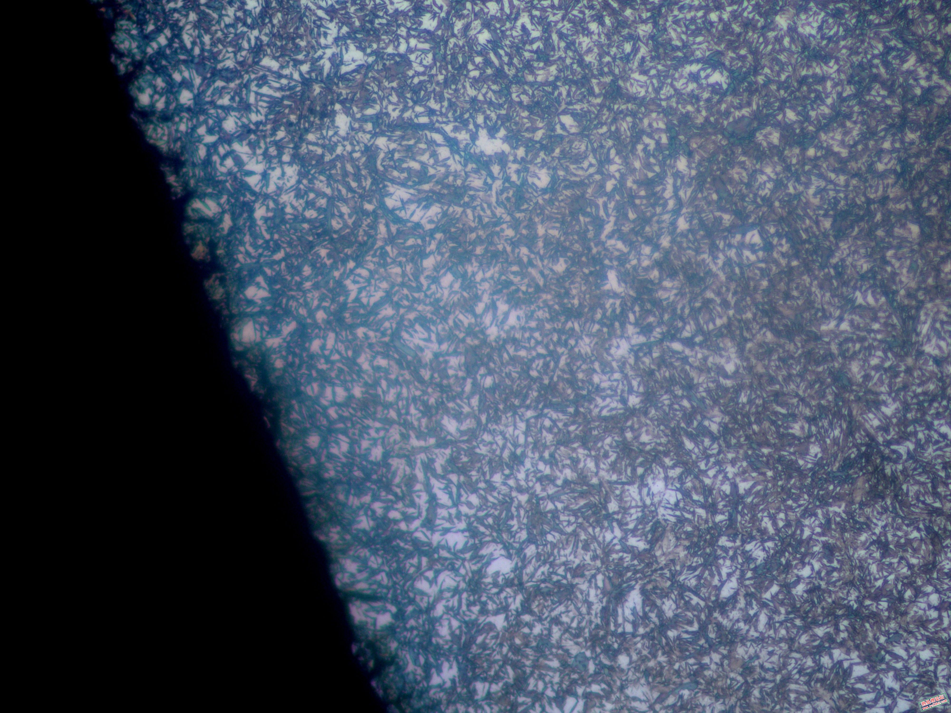

请教各位大佬,都是渗碳M,第一张图中马氏体针不明显且颜色较浅,模糊,第二张图片M颜色要黑,较清晰,为什么?除了残奥的关系,还有别的吗?

1.表面含碳量差异,表显为残奥,残奥会影响组织显示和衬度
2.组织粗细的影响
3.受腐蚀程度的影响

上述两张图,哪个含碳量可能高一点?哪个组织会粗一点?

第一张腐蚀时间短了吧

  第二个碳含量高一些,每二个组织粗一些。
