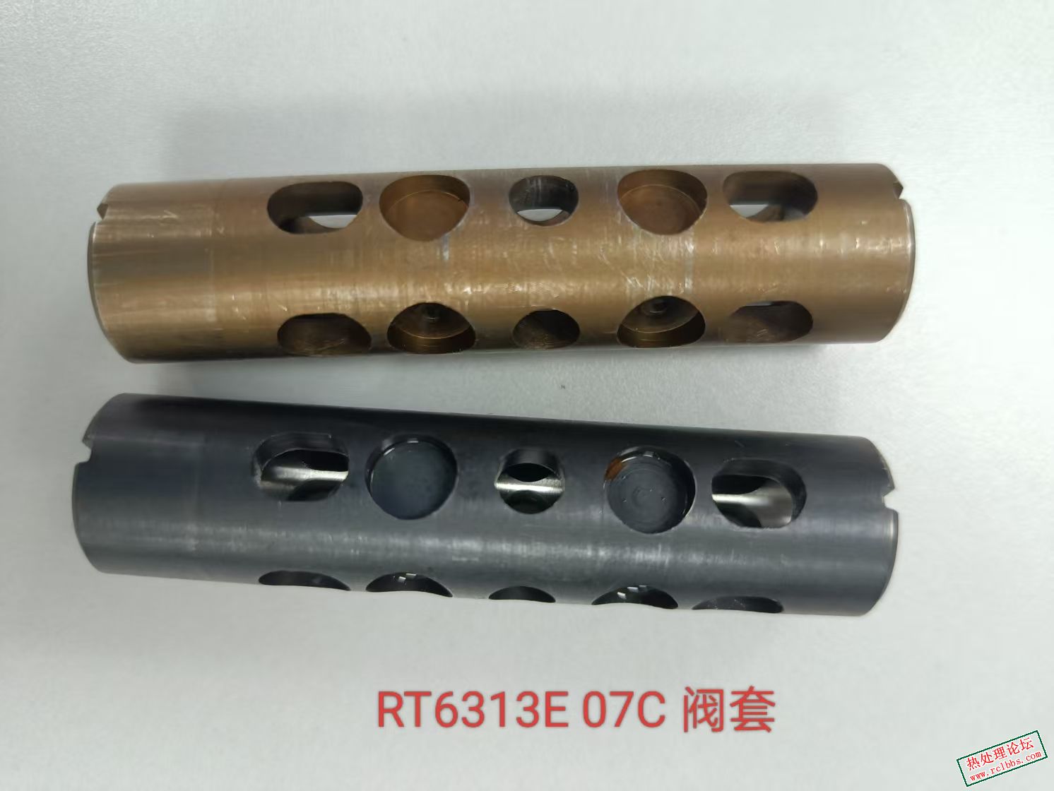

各位,有遇到过Cr12MoV真空热处理后,工件颜色变成了黄铜色的吗?我们委外出去做热处理的,回来后的颜色与原来的不一样了,见下图。什么原因导致出现了黄铜色呢?

回火温度不同,回火后产品呈现的颜色也不同

请问:对于黄色的,是高温回火产生的,还是低温回火产生的呢?谢谢!

温度应该在510左右

金黄色的是低温200度左右回火的,褐色的应该是气氛保护炉500度左右回火的颜色。

真空气淬后零件就的金属本色,普通炉子回火零件表面氧化都会变色,如果要求本色,那就要真空回火炉回火了。

产生了轻微的氧化,有一层很薄的氧化膜。
