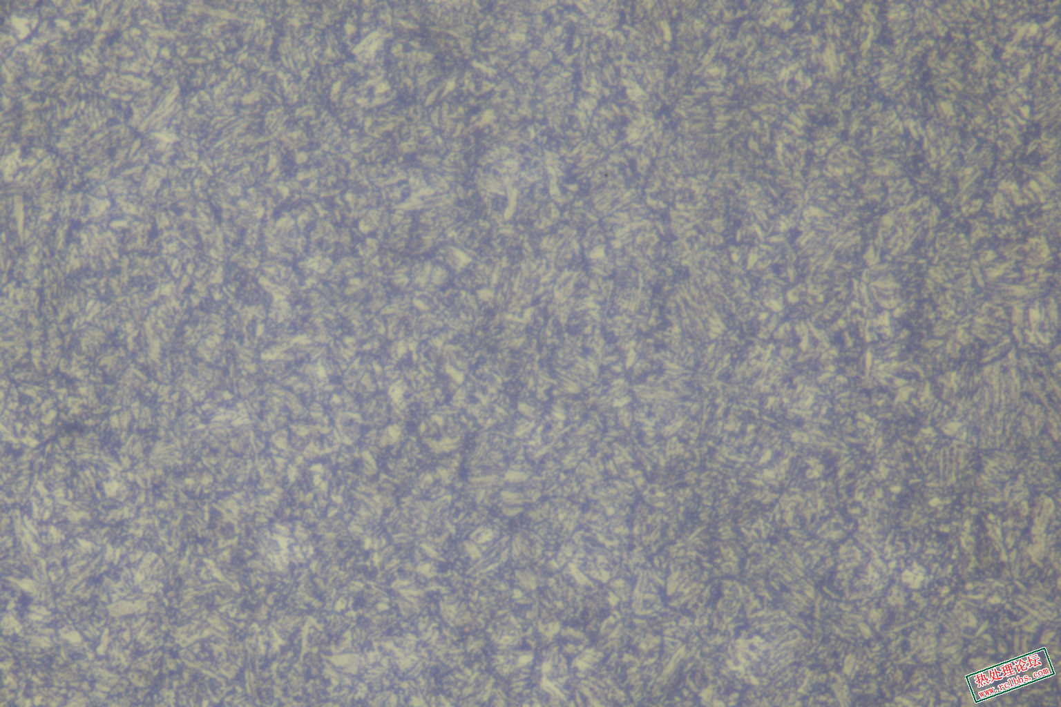

35K 8.8 X500-2.png 35K 8.8级调质后500倍金相,这里面的条带状黑絮是?,

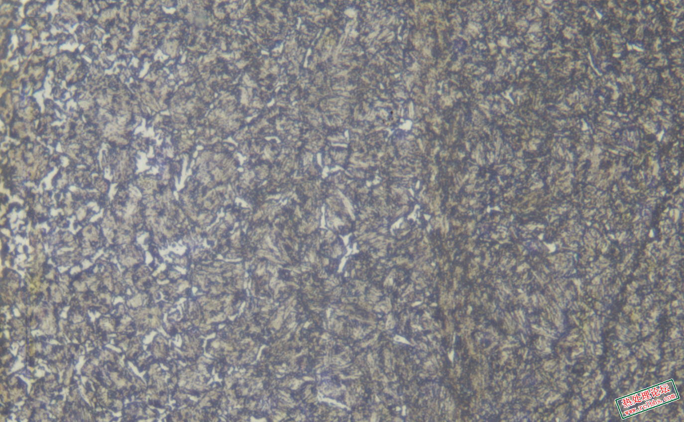

35K 8.8 X500.png 这是边缘的是什么

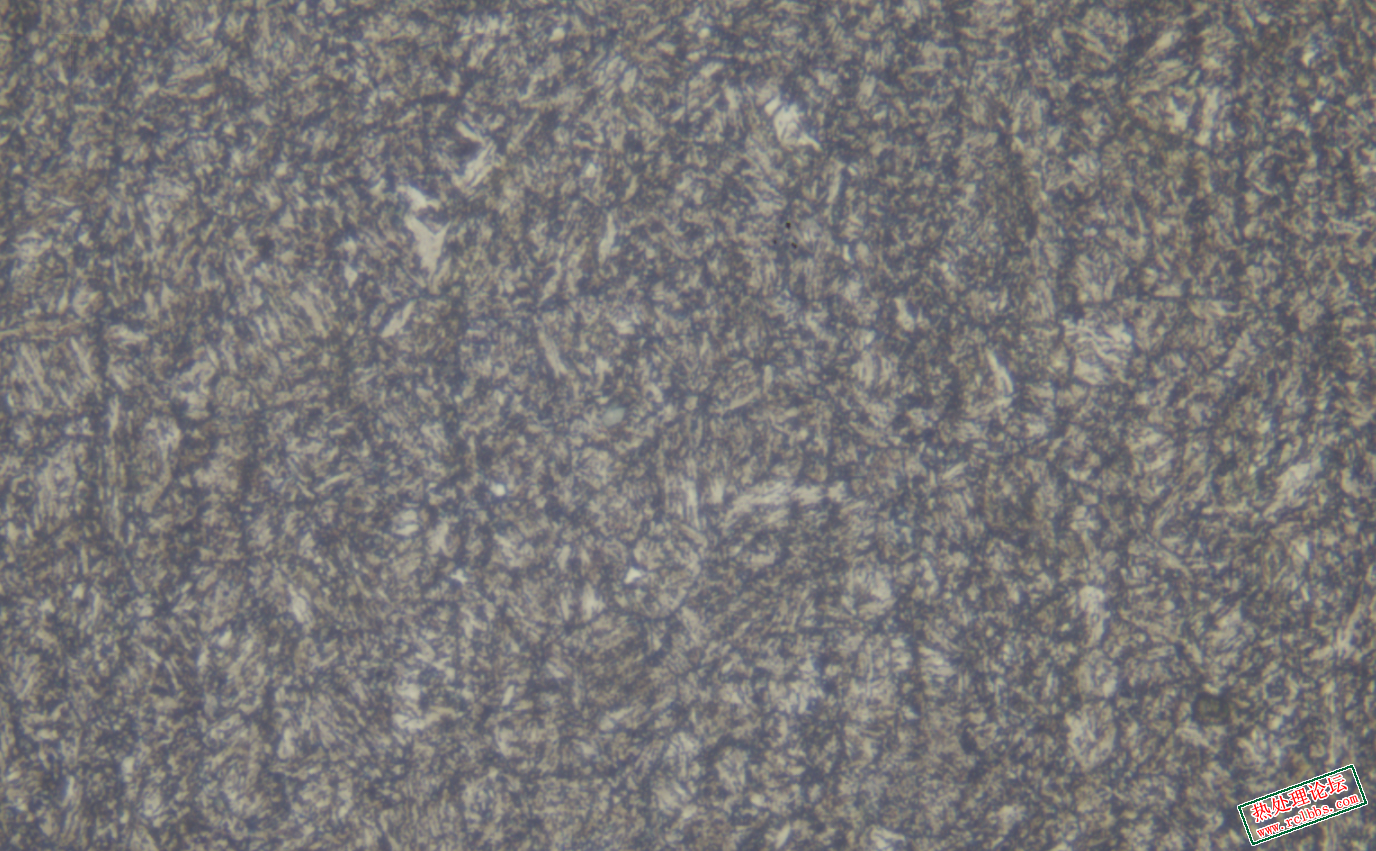

发表于 2025-11-4 16:25:23 | 显示全部楼层
制样缺陷,腐蚀过重+擦拭腐蚀,会容易造成这种假象。像是晶界析出物。材料轻微偏析也看起来很重。

发表于 2025-11-4 16:59:30 | 显示全部楼层
第二、三张金相组织不是很好,工艺需要优化下

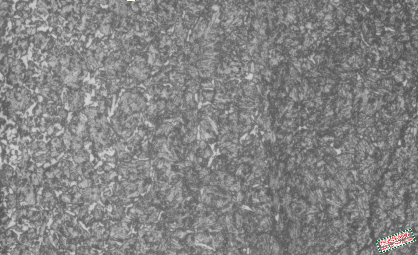

回火螺牙 X500.png 这样呢

发表于 2025-11-5 16:01:38 | 显示全部楼层
这样比之前的好很多了,其实不用纠结,淬火后硬度够了,然后回火调整硬度到工艺要求值,组织不会有太大问题的。
