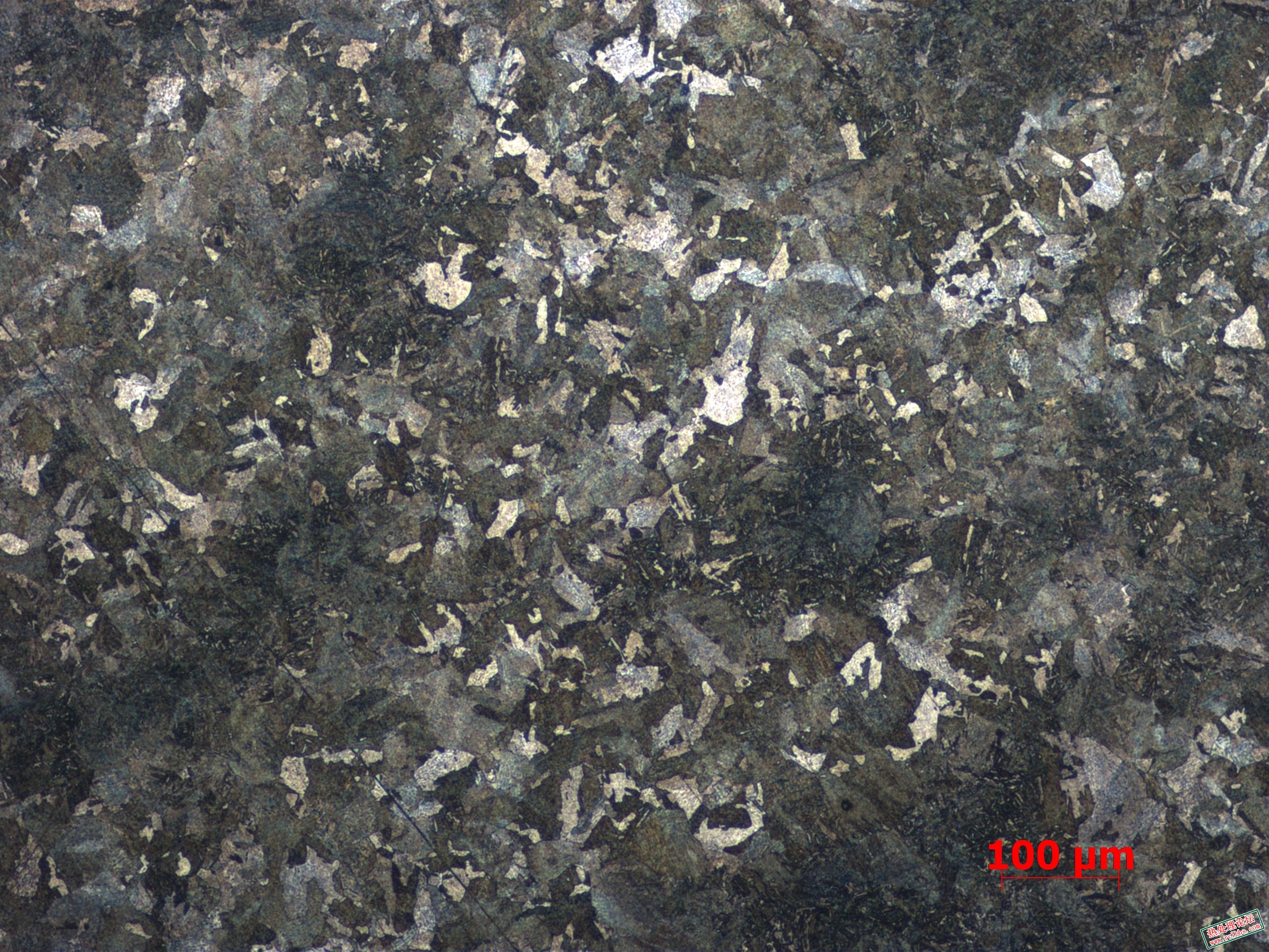

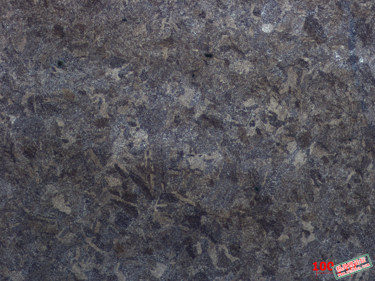

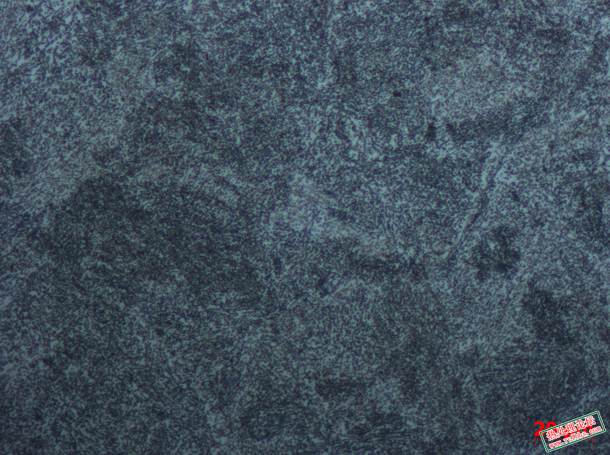

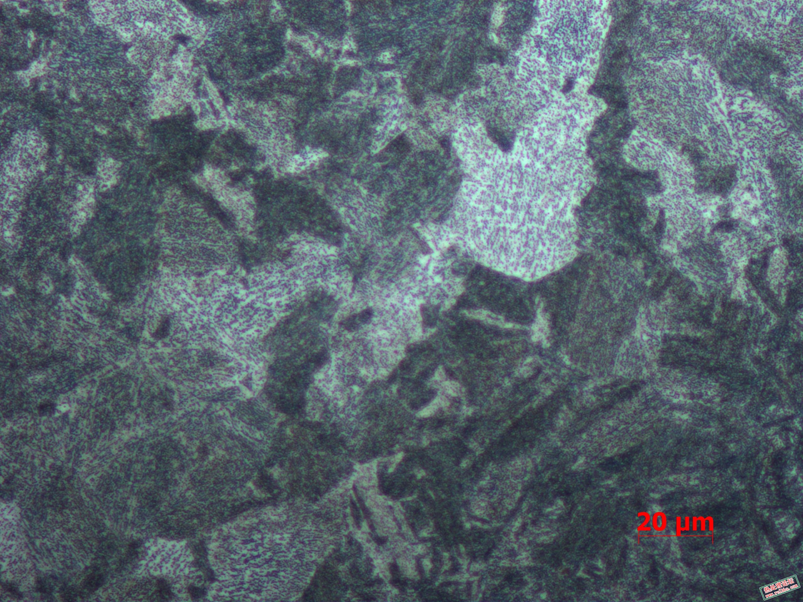

该材料使用920正火水冷,名为正火实际为提高生产效率相当于淬火,水冷5-8分钟间歇,抬起来回温,继续下水,冷至350装炉720高温回火,此处组织取样为皮下60mm处,请教下各位老师,从100倍的组织图上都是可以看出什么组织,有无贝氏体组织? 单从500倍组织图上是看到因高温回火产生的碳化物弥散析出,这种是否为回火索氏体呢,或是有没有粒状贝氏体,粒状贝氏体应为冷却时形成的吧,回火应该形成不了粒状贝氏体吧,请各位老师指点一二,不胜感激

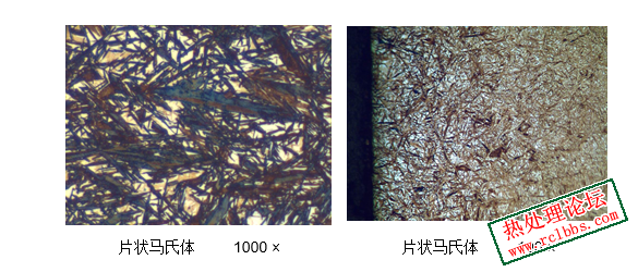

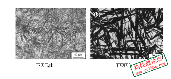

发表于 2025-10-29 19:23:18 | 显示全部楼层
天山剑客 发表于 2025-10-29 17:38
请教下老师 贝氏体和马氏体怎么区分呀 感觉好难啊
严格意义上区分要亚结构,一个是娈晶,一个是析出
金相上区分主要靠经验
1、下贝比马氏体更不耐腐蚀,所以浅腐蚀更黒
2、位向上马氏体更规律,直接点就是马氏体更多呈60度夹角
3、结合碳含量与残奥综合
反正是三十年前的书本上的了,现在有更新的话欢迎探讨

发表于 2025-10-29 15:31:07 | 显示全部楼层
    没有回火前主要组织是贝氏体,这个没有疑问,重点是现在通过720℃回火,这个组织到底应该不应该叫做回火索氏体,正常情况不应该叫回火索氏体,如果回火温度较低,还保留着贝氏体形态可以叫做贝氏体回火组织;现在温度较高,组织已经球化,只能勉强还能看到原始贝氏体位向,但是实际上是球化组织,这个时候应该叫球化组织。
    还有就是平时的淬火+回火组织,如果也同样用720℃回火,其实一样的组织回复和再结果了,也已经球化了。

 楼主| 发表于 2025-10-29 17:38:30 | 显示全部楼层
dzkyx1314 发表于 2025-10-29 15:31
没有回火前主要组织是贝氏体,这个没有疑问,重点是现在通过720℃回火,这个组织到底应该不应该叫做回 ...

发表于 2025-10-30 07:43:37 | 显示全部楼层
天山剑客 发表于 2025-10-29 17:30
下贝氏体吗  老师
    你这个图片初始的时候,上贝、下贝、粒贝都是有的,但是现在这么高温回火了,再去区分也不容易了,也没有过多的必要区分,按球化组织判定反而更适用。
签到天数: 2261 天
发表于 2025-10-30 07:45:12 | 显示全部楼层
   其实你发的这些图已经有明显的特征了,金相组织这方面主要还是结合典型图片结合相关说明多观察,就会有感觉了 ,如果不看光看图谱和说明可能永远也理解不了的。
签到天数: 75 天
 楼主| 发表于 2025-10-30 07:46:47 | 显示全部楼层
dzkyx1314 发表于 2025-10-30 07:43
你这个图片初始的时候,上贝、下贝、粒贝都是有的,但是现在这么高温回火了,再去区分也不容易了,也 ...
明白了 相当于是初始组织遗传了,720°的回火保留了贝氏体的形态

签到天数: 334 天
发表于 2025-10-31 07:58:33 | 显示全部楼层
42CRMO的淬透性尺寸在25mm左右,你这个取60位置,不管你是咋个弄都是这个组织吧

签到天数: 672 天
发表于 2025-10-31 16:14:57 | 显示全部楼层
回火温度太高了,成了球化工艺了
签到天数: 75 天
 楼主| 发表于 2025-11-1 16:54:37 | 显示全部楼层
SXK 发表于 2025-10-31 16:14
回火温度太高了,成了球化工艺了
是啊,我看也成球化了 碳化物全都弥散析出了
