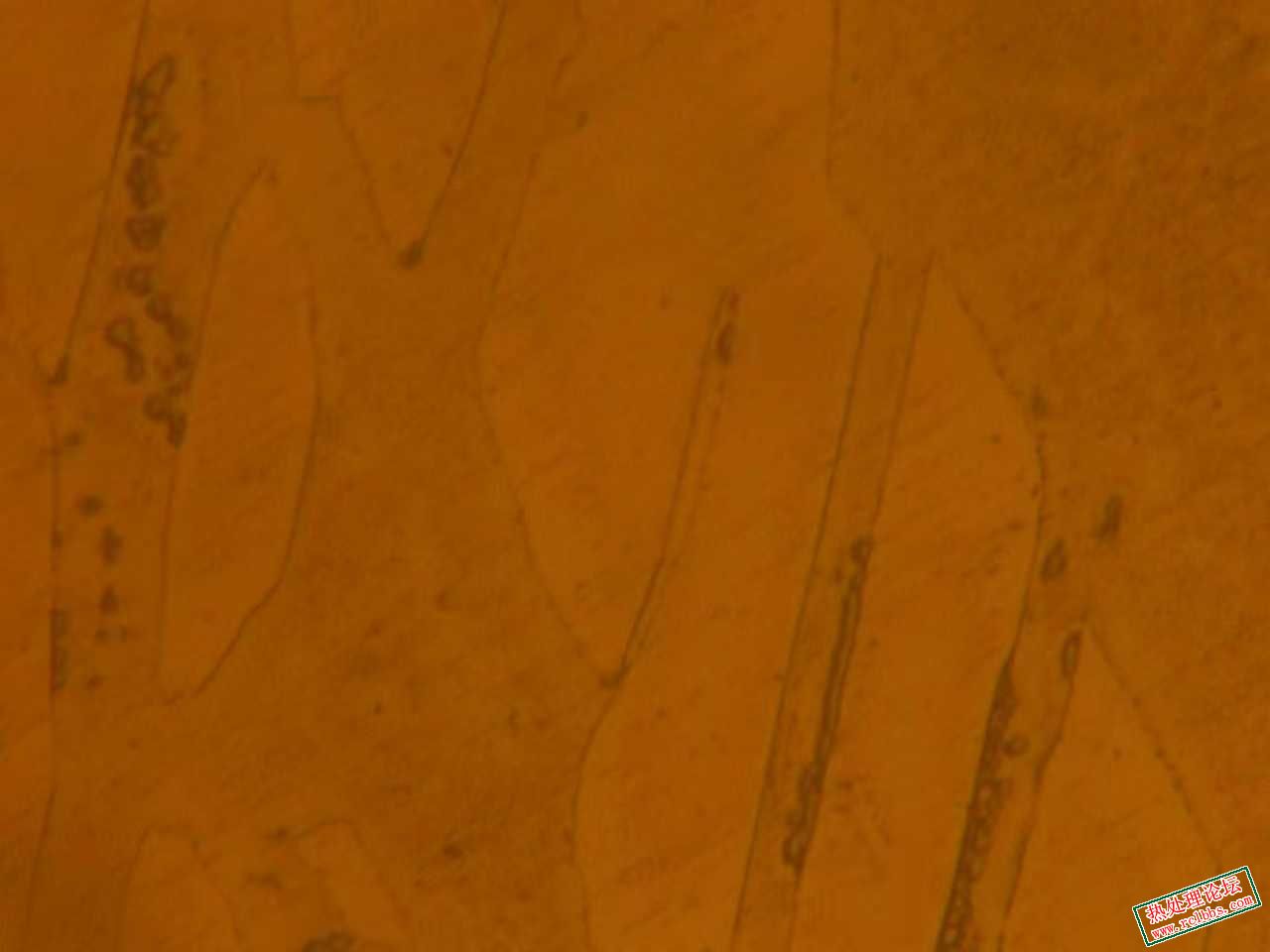

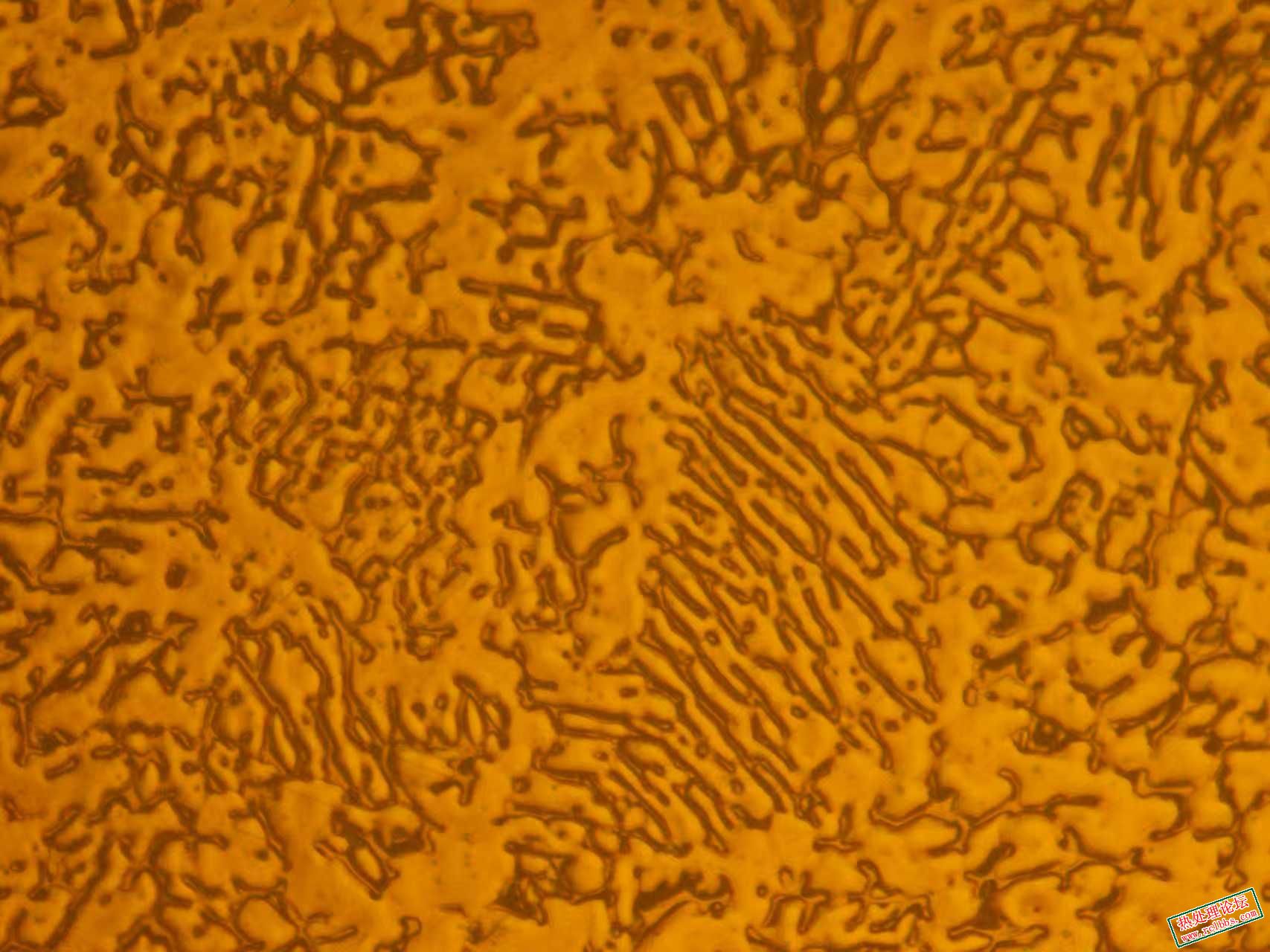

        一辈了你不可能看到完全相同的两輻金相照片,这是师傅当年说得最多的一句话,或许我们每个人都发生过误制样,误识别等,希望大家拿一点自己的囧事,以做前车。
        隔行如隔山,其实就是咱们热处理同行,每个人接触的材料还大多是那么有限几种,尤其是奋战在一线的工作者,设备条件、信息条件有时多有空缺,遇到新产品新材料,怎样减少工作中的失误,除了优先人工智能外(要有辨别其错误的能力),同行经验分享亦弥足珍贵,这里分享一下我在金相分析上的一点错,欢迎讨论。
     本人抛砖引玉,说一件我的一次误判
     刚入行时师傅说了金相三不做:没材料说明不做,没热处理工艺不做,没生产工艺流程尽量不做。也许做多了就忘记了师傅教诲,平时只对调质、渗碳、321及时效硬化不锈钢了解多点的我接到一个双相不锈钢的样上手就做了,铸态也就罢了(水冷坯),由于过腐蚀,铁素体优先腐蚀与奥氏体骨架还分得清体积相近,固溶后就出问题了,实际上把亮白的奥氏体当成铁素体了,还报了个比例,可能是受送样单位误导--温度越高,铁素体越低(321是这样),也可能是高倍下确实白亮部分有凹陷误判成铁素体优先腐蚀。总的说,就是错了,凹陷是因为用的是浸蚀,腐蚀产物在上面(公司没有长绒脱脂棉,平时懒得擦蚀污染工作面),公司显微镜也不带偏光暗场就草草给了结论,算湿了脚吧,愿共鉴。
