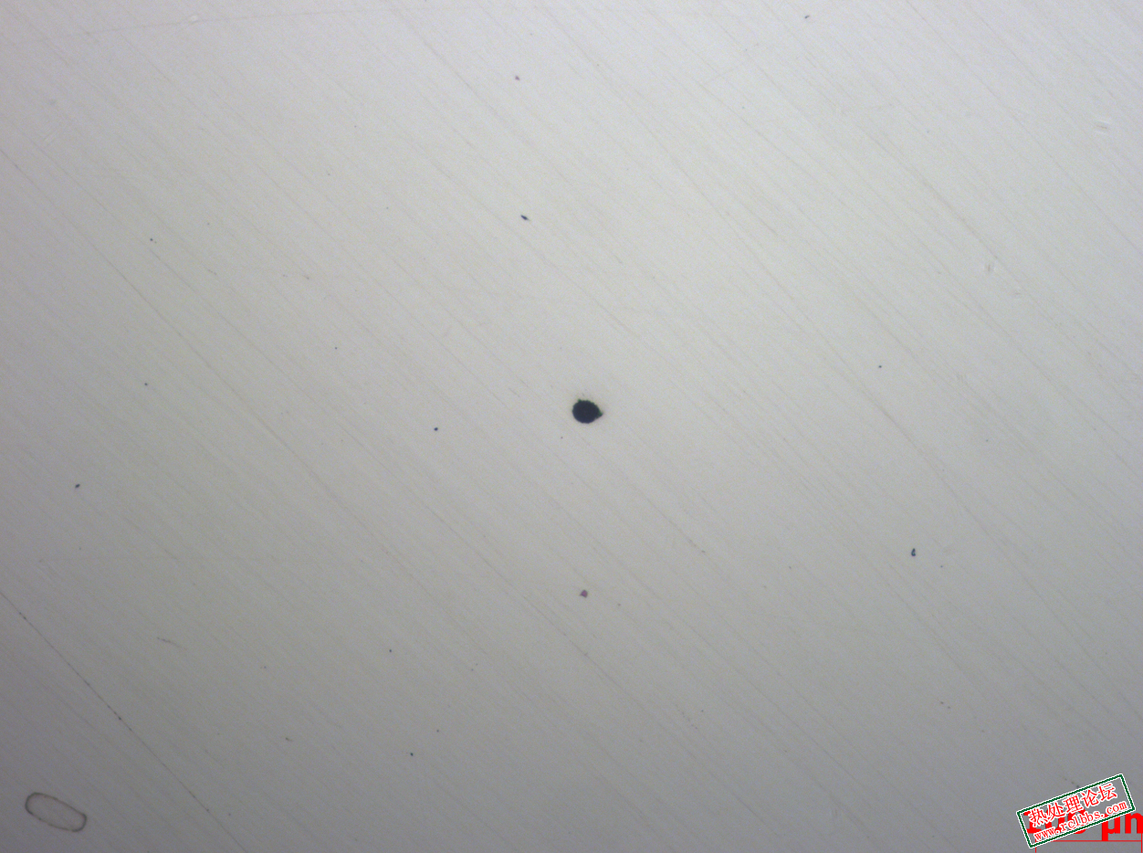

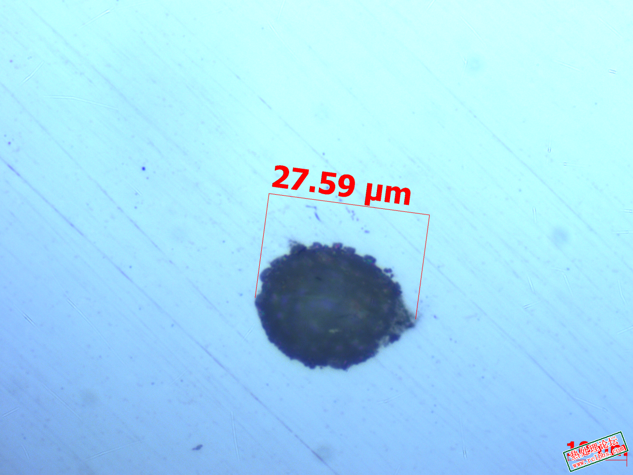

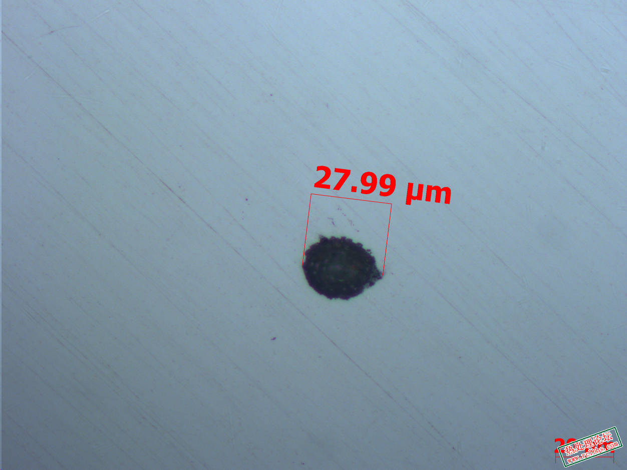

是不是只有电渣锭才有DS类夹杂物呢,看着这个像是黑色的夹杂物 用显微镜调焦距时还可以看到里面像水珠样的,不知道是不是制样缺陷
签到天数: 271 天
发表于 2025-11-5 10:08:07 | 显示全部楼层
应该不是制样问题,咱们条件不够,不然电子探针分析一下成份。形态看有点钙硅酸盐的样,有一头有个小锥,应金属锻轧类加工留的尾坑,此夹杂本身不变形,若是 ,您开暗场应当是能看到透明的。
签到天数: 1274 天
发表于 2025-11-6 14:41:21 | 显示全部楼层
不是水珠,夹杂物都掉了,变成凹坑
