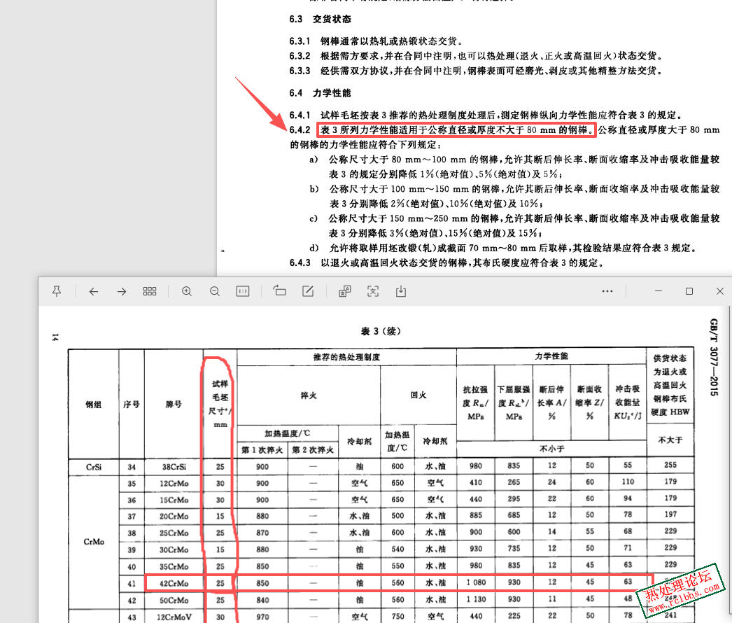

GB3077表3性能试验的尺寸15或25,80以下的要达到表3的性能要求,80以上的有所降低,是否理解80以内但大于15或25的,是否要加工成15或25,再参考推荐热处理工艺制度来验证?

是的,80以上也要加工到这个尺寸再做热处理。

3077标准,其实就是对材质的成分,冶金质量,力学性能,夹杂物,一起其它一些诸如表面,尺寸,长度等的约束,小于80直径,大于80的,都要加工成15或25参考的尺寸,然后按推荐的热处理工艺制度来验证这批材料是否达到表3推荐的力学性能,达到了,冶金质量化学成分就合格了,没达到,可能就是成分或冶金质量不合格

我想问下试样毛坯尺寸这一栏有的材料写的是“试样”两个字,这个怎么理解呢?

80不80的,是指的你拿到的棒材。做实验都要取样、制样,就叫式样。你不可能搞个150的去做拉伸实验吧。
