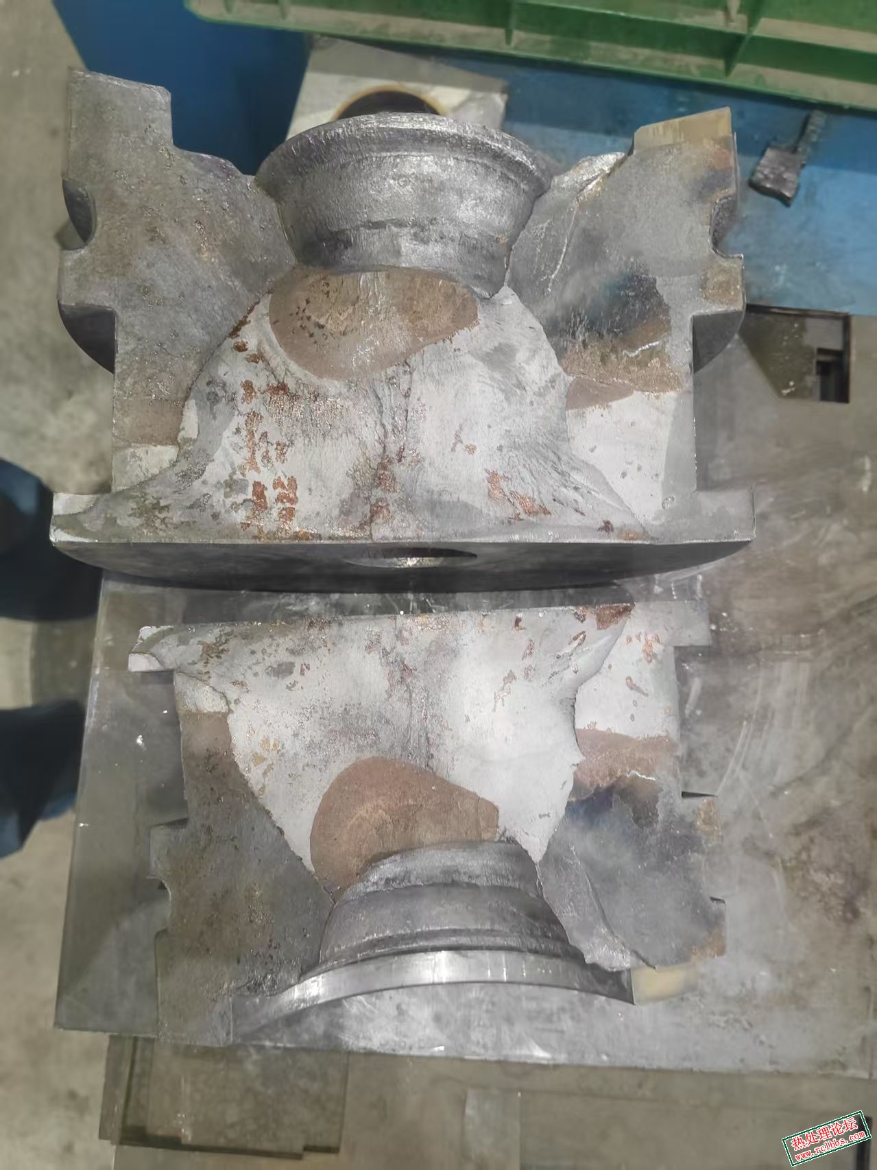

请大佬看看开裂模式,还没有使用就开裂!!!!

淬火开裂,不知道你工艺温度介质类别,应该没错。

淬火开裂,应该是冷速太快导致的。

嗯嗯,是淬火开裂

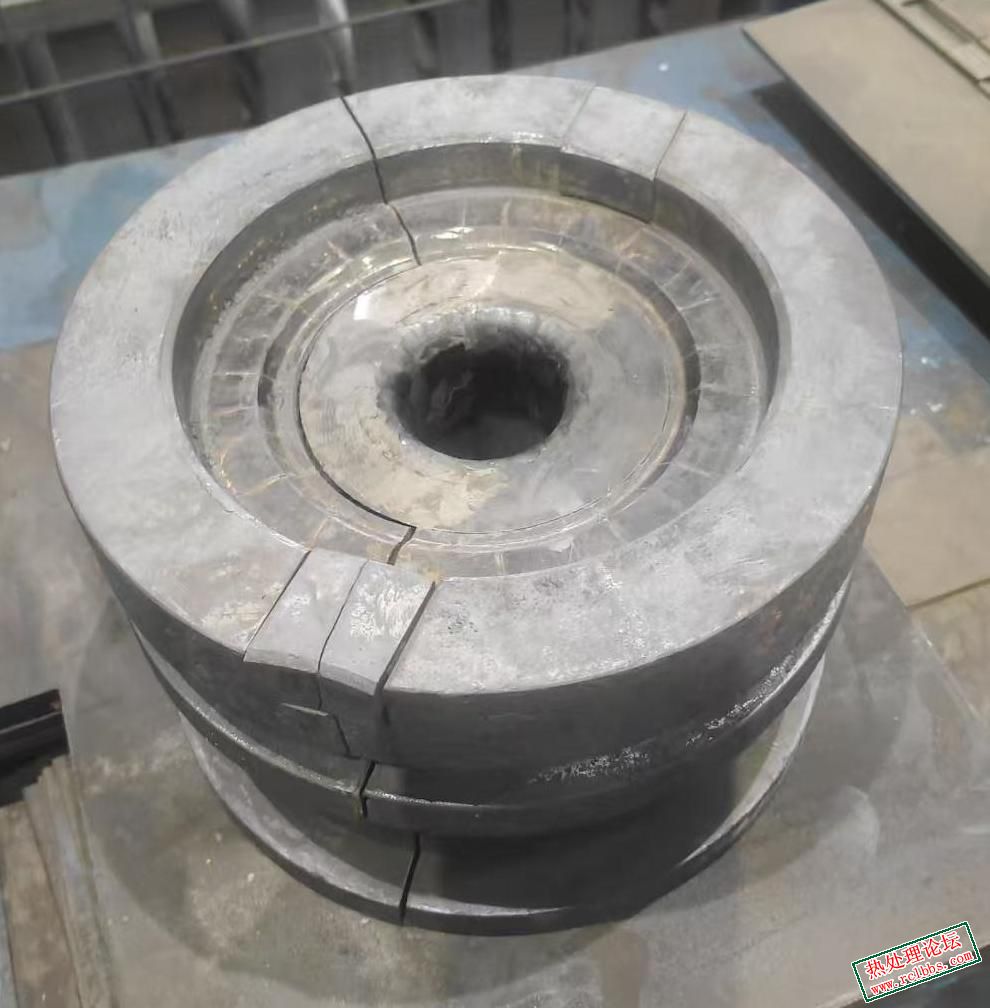

从图3看,角的地方有使用过的痕迹,你确认是淬火后就开裂的?

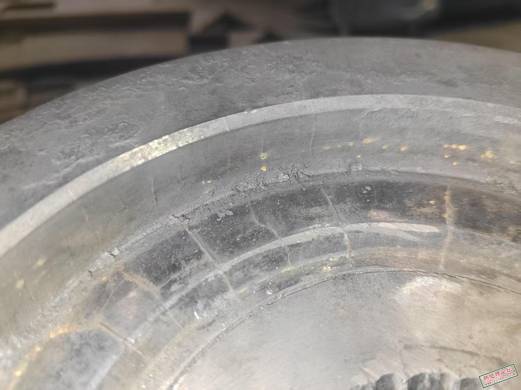

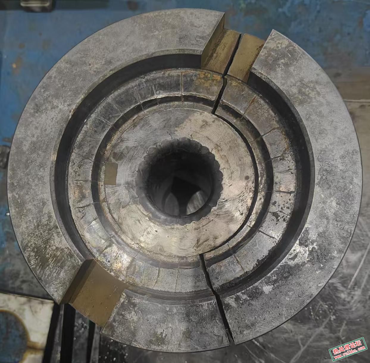

描述与实物严重不符。模具表面大量石墨粉,使用后台阶处有老化龟裂痕迹。
因为我得到的是三手信息,那有可能是信息传输过程中有误

一些信息只能做参考,要相信自己的判断,你不是做了金相检测吗?检测结果如何?热疲劳裂纹还是淬火裂纹?

这么大的件
损失不小
金相分析情况呢
型腔加工情况
热处理
原材料都该排查
