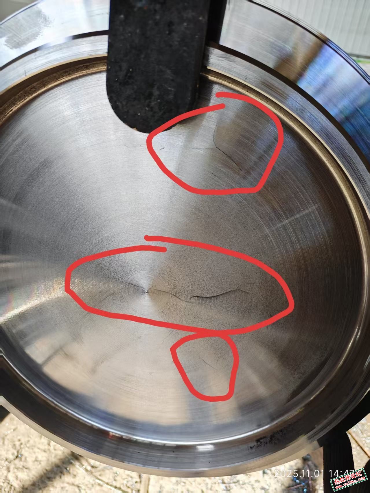

42crmo调质后发现裂纹 这是什么裂纹了 调质还是原材料原因呢

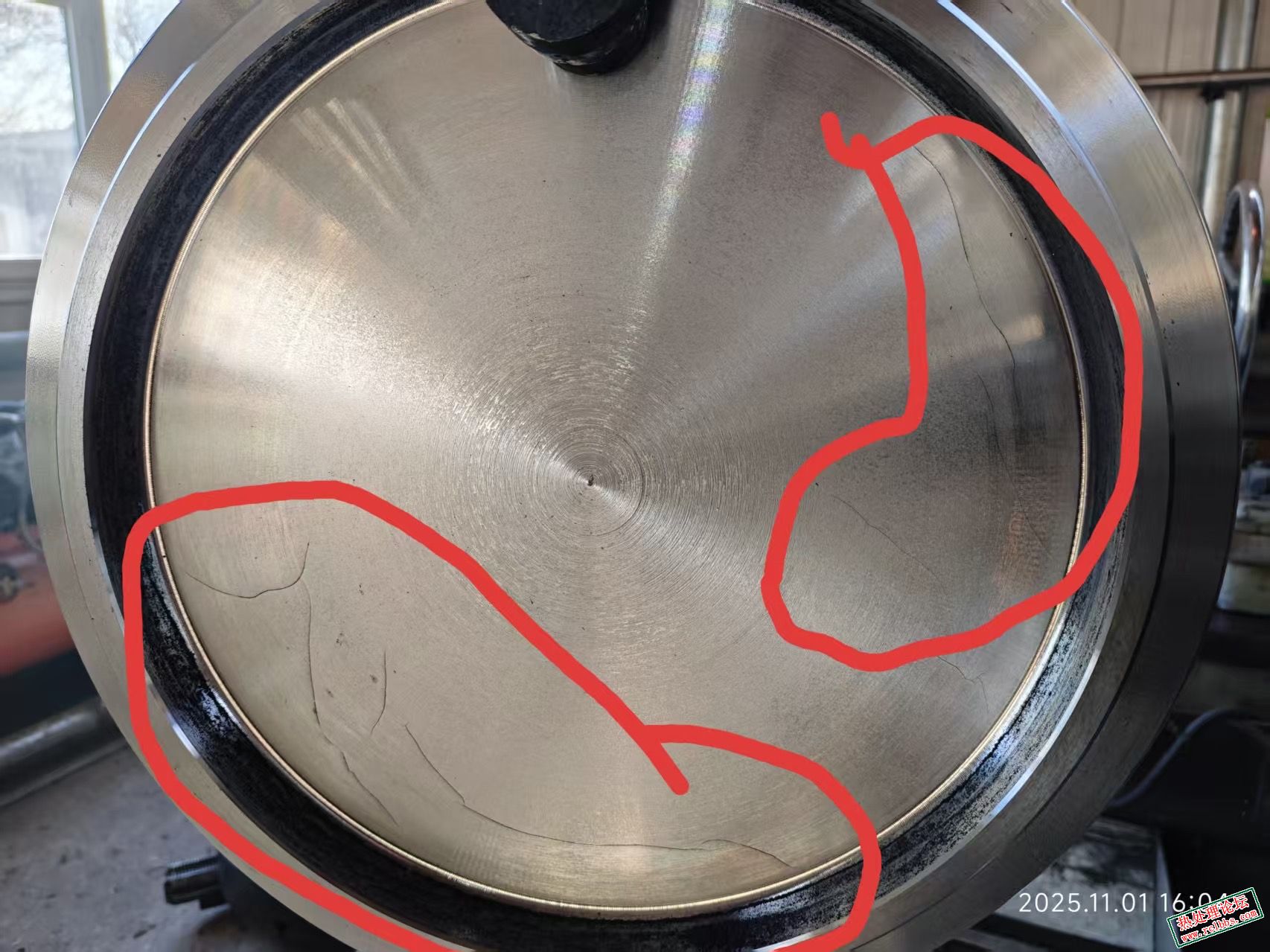

  从图片看,热处理前的裂纹可能性很大,主要是裂纹都在圆柱面的内部,都没有扩展到表面。一般的淬火裂纹都是从表面尖角和应力集中位置优先形核的。

目测你这个直径比较大,42CrMo如果是下水基出现裂纹的风险比较大的,这个裂纹心部位置都出现了说明热应力比较大,大概率和你的热处理工艺有关

失效部位先切金相看下组织,

工艺出一下   温度 淬火介质  感觉这种要做一下原材料的分析了

应该是受热不均匀,内应力导致,查看下热处理工艺,算下这料的厚度与加热保温时间是否足够。装炉量是多少也要参考。

温度和冷却配合不当被造成淬火裂纹,控制下整个工艺冷却均匀性应该可以解决

冷速成太快吧,可以看下有没有脱碳

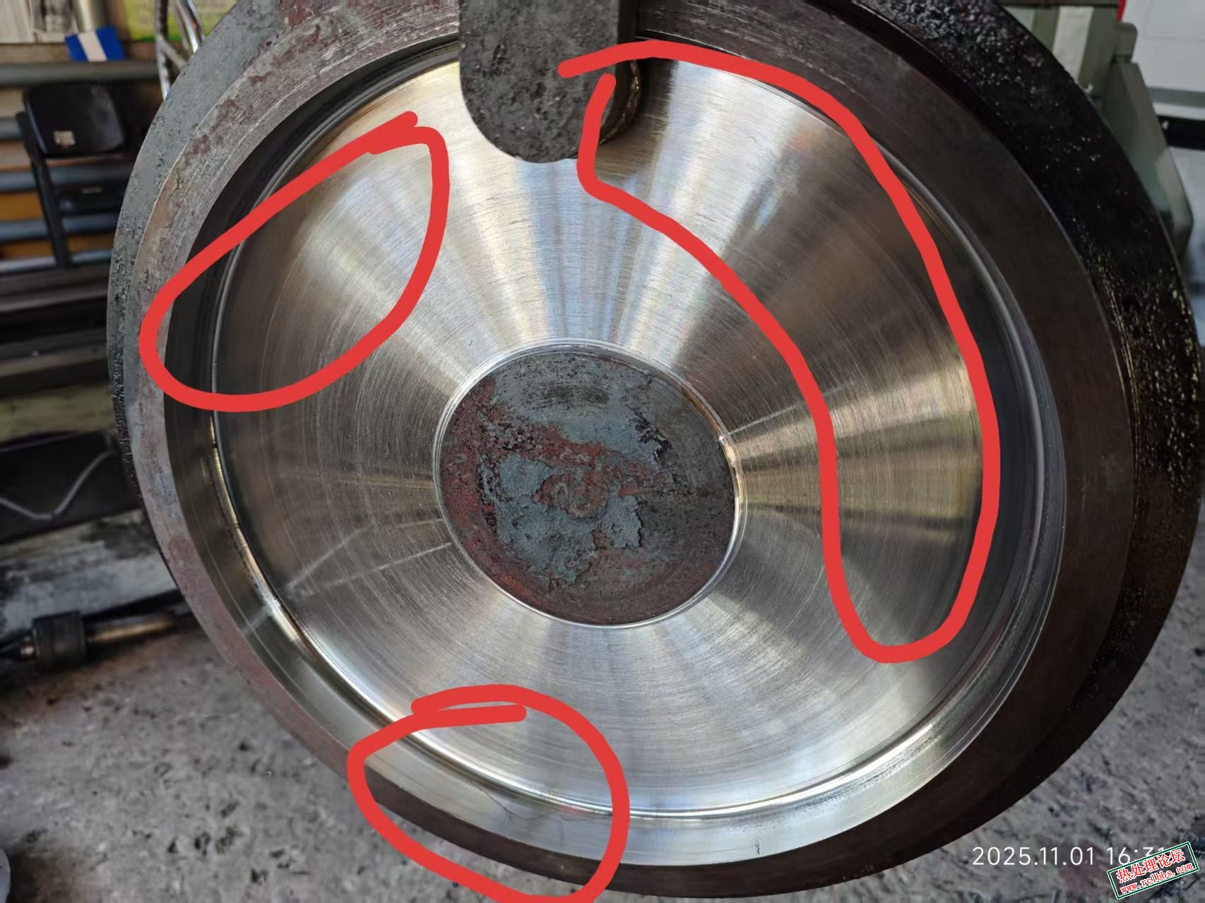

材料的缺陷常常在热处理加热---冷却过程中暴露,尤其是第3张图片左下角的4条裂纹特征,应该是棒料纵向分布的材料缺陷(具体是什么有待该部位纵向解剖后认定),与热处理工艺本身无关。
