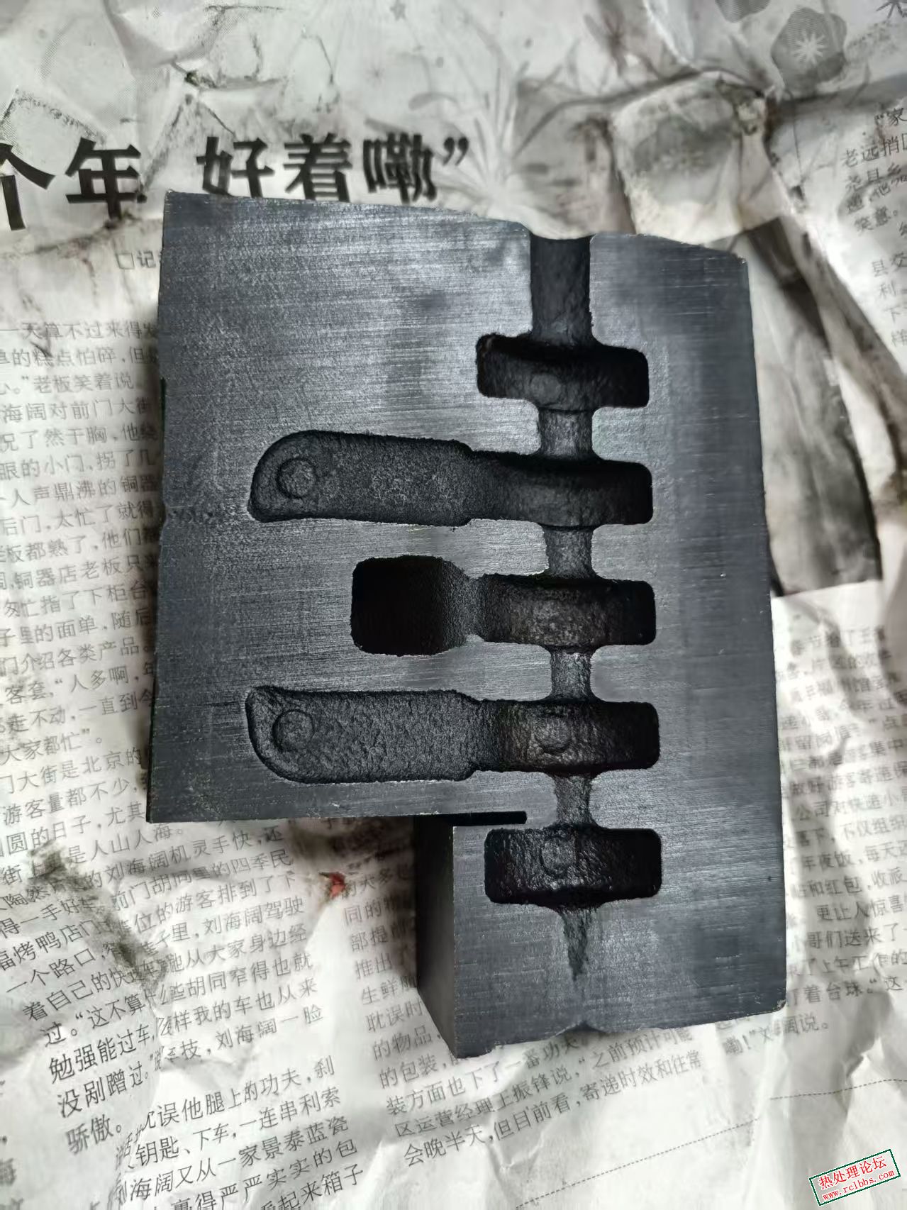

QT600-3发黑,一直都不出现黑色,尝试了很多种办法,都是偏红色或者叫黄铜色那种颜色,有没有有经验的专家帮忙分析指导下,怎么样才能发黑成亮黑色。

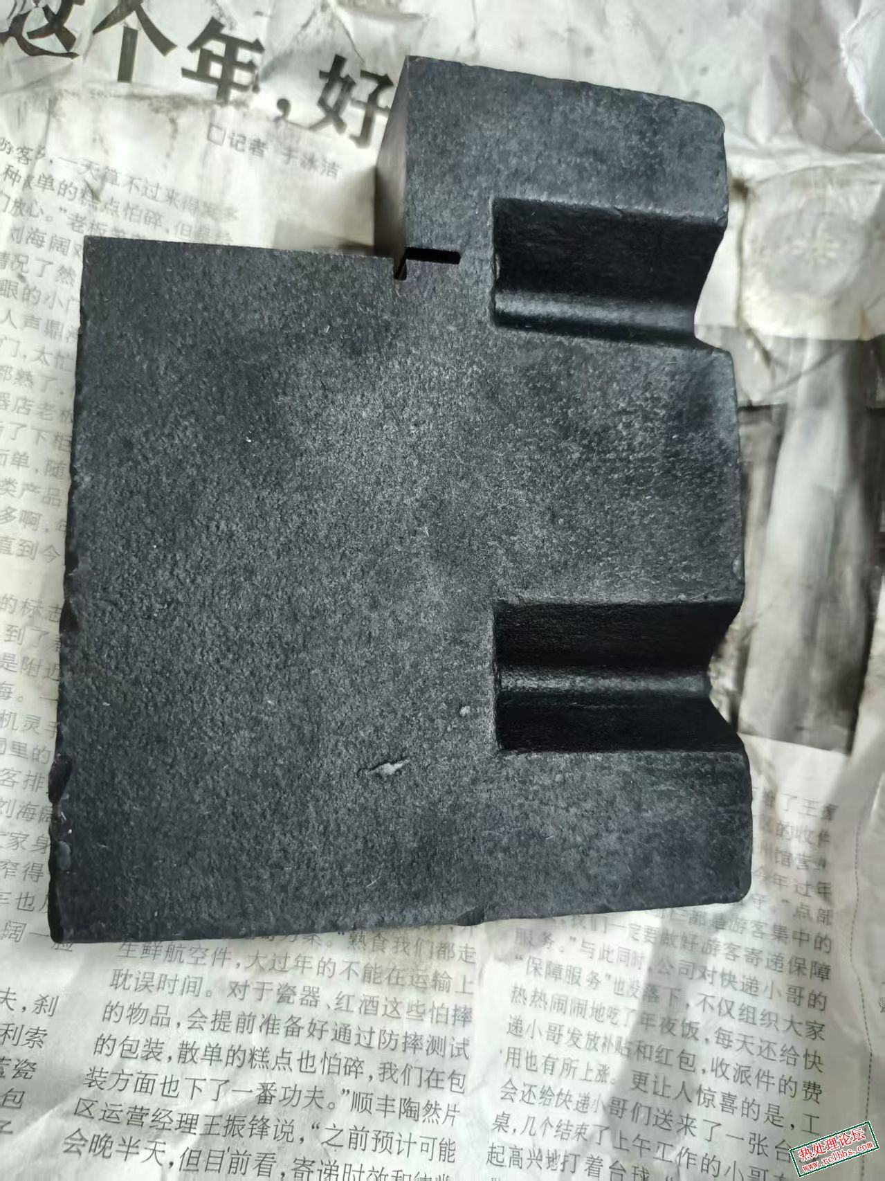

我们上个月尝试了QT450的常温发黑,将样品寄给提供常温发黑剂的厂家,回来后的发黑效果看着还不错。
