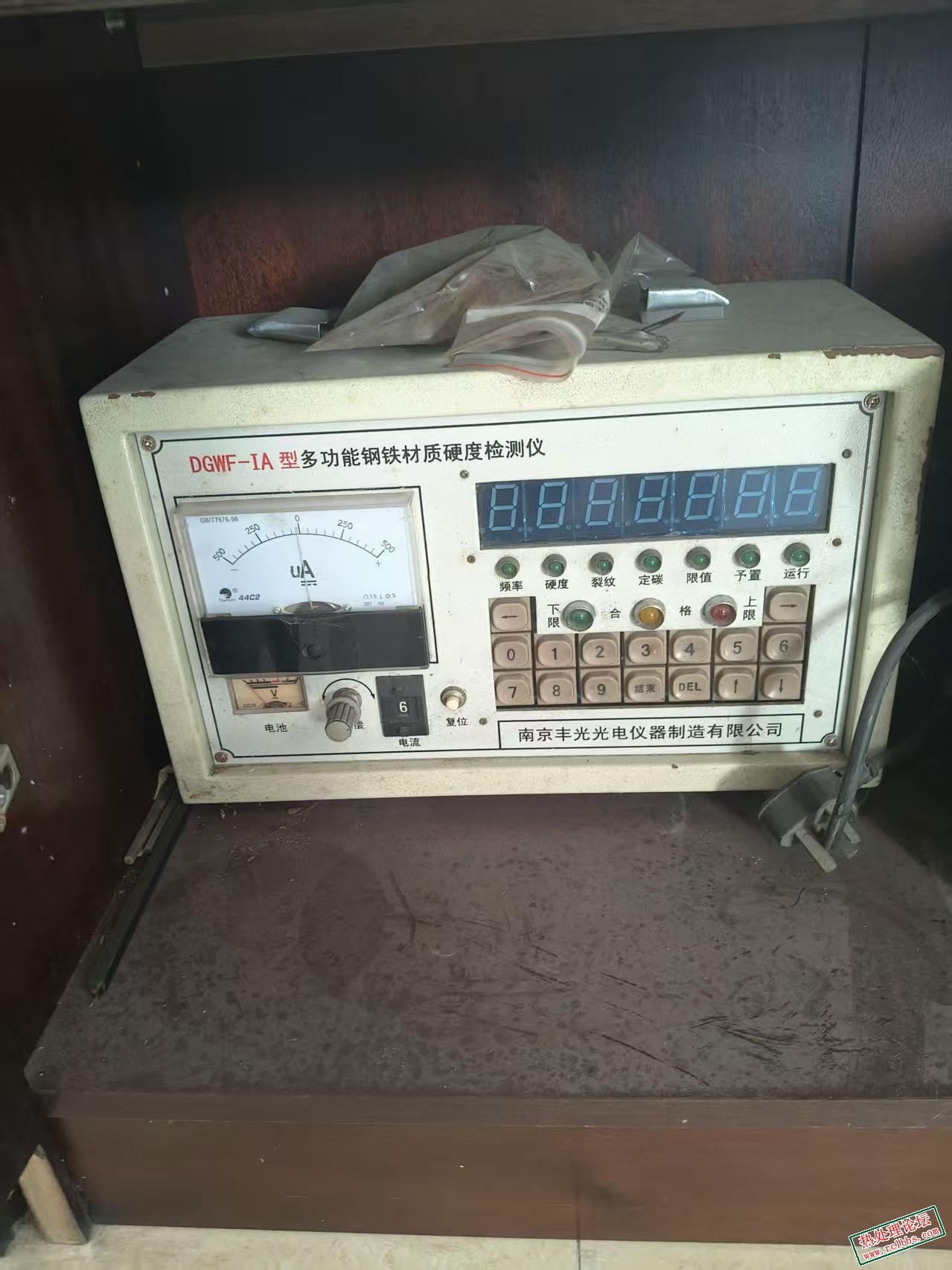

有一种叫磁通分选仪的东东,不知现在有没有了,还是三十年前用过,南京仙林生产的,名称好像叫钢材分选仪,原理根据磁通率来的适合你这个圈或棒类,线圈可能要专门的

可以用无损检测,硬度检测仪。我们之前有过产品延迟淬火,就是用这个分选的

一台这个仪器,搭配2个线圈,线圈内径要跟产品外径间隙配合。这是比较测量,看仪表指针误差。

  这个机器好用不,线圈是产品从里面通过,还是直接放在线圈里面就可以了。大概什么价位的。

效率怎么样?这个仪器只能手工进行操作吧

现在好像是有那种自动硬度分选机吧,就是不知道准确率如何
