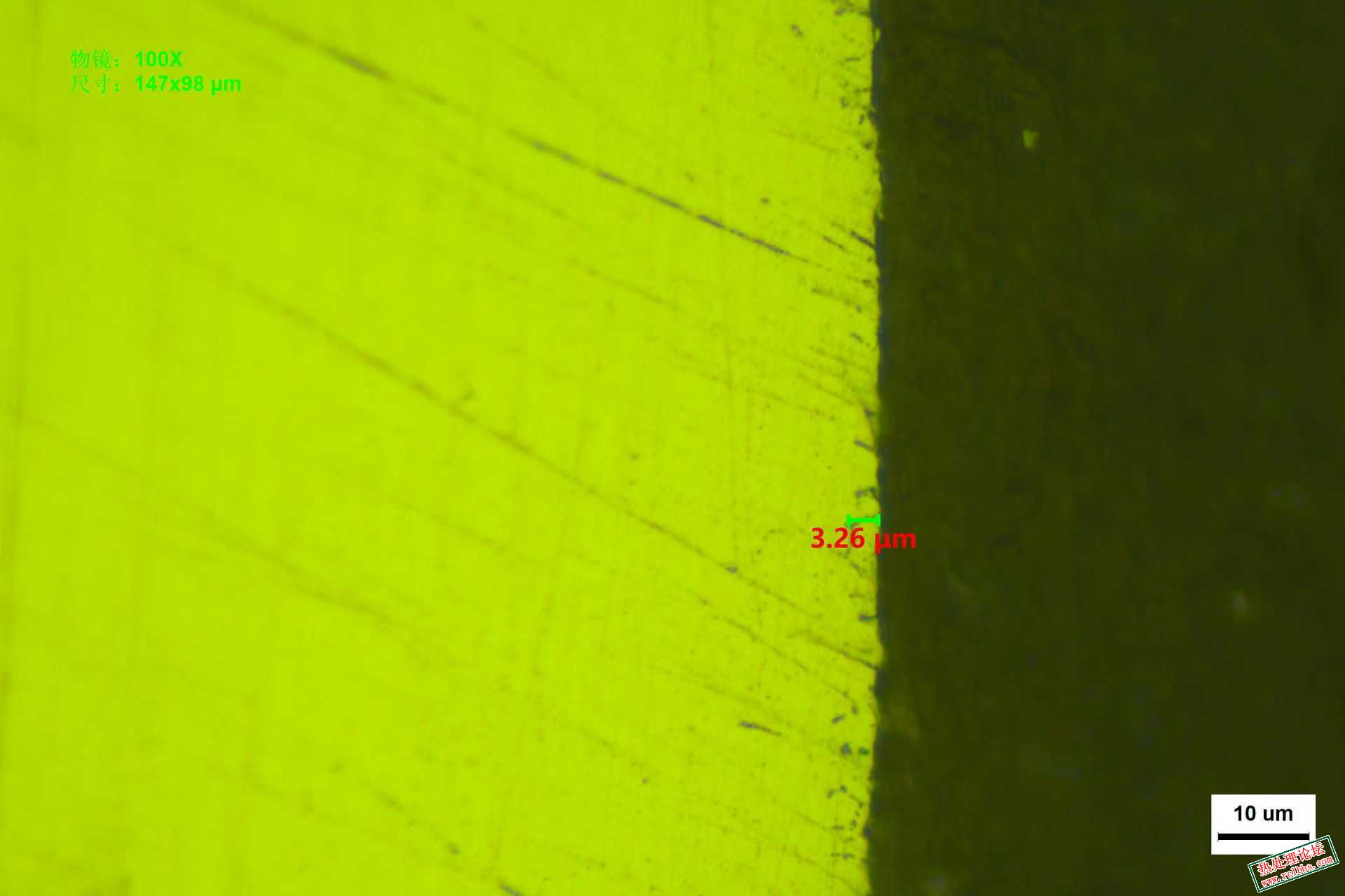

 楼主| 发表于 2025-11-6 14:02:21 | 显示全部楼层
这个产品是组装之后整体热处理,滚针后面没有磨工序了。试着显微镜下看了下,也看不太出来。

aniplex 发表于 2025-11-6 14:02
这个产品是组装之后整体热处理,滚针后面没有磨工序了。试着显微镜下看了下,也看不太出来。 ...
    表面内氧化很少的情况,想要看的明显,制样就很关键了,能达到检测夹杂物的状态,检测表面内氧化就没有问题了。
签到天数: 353 天
 楼主| 发表于 2025-11-10 08:32:43 | 显示全部楼层
