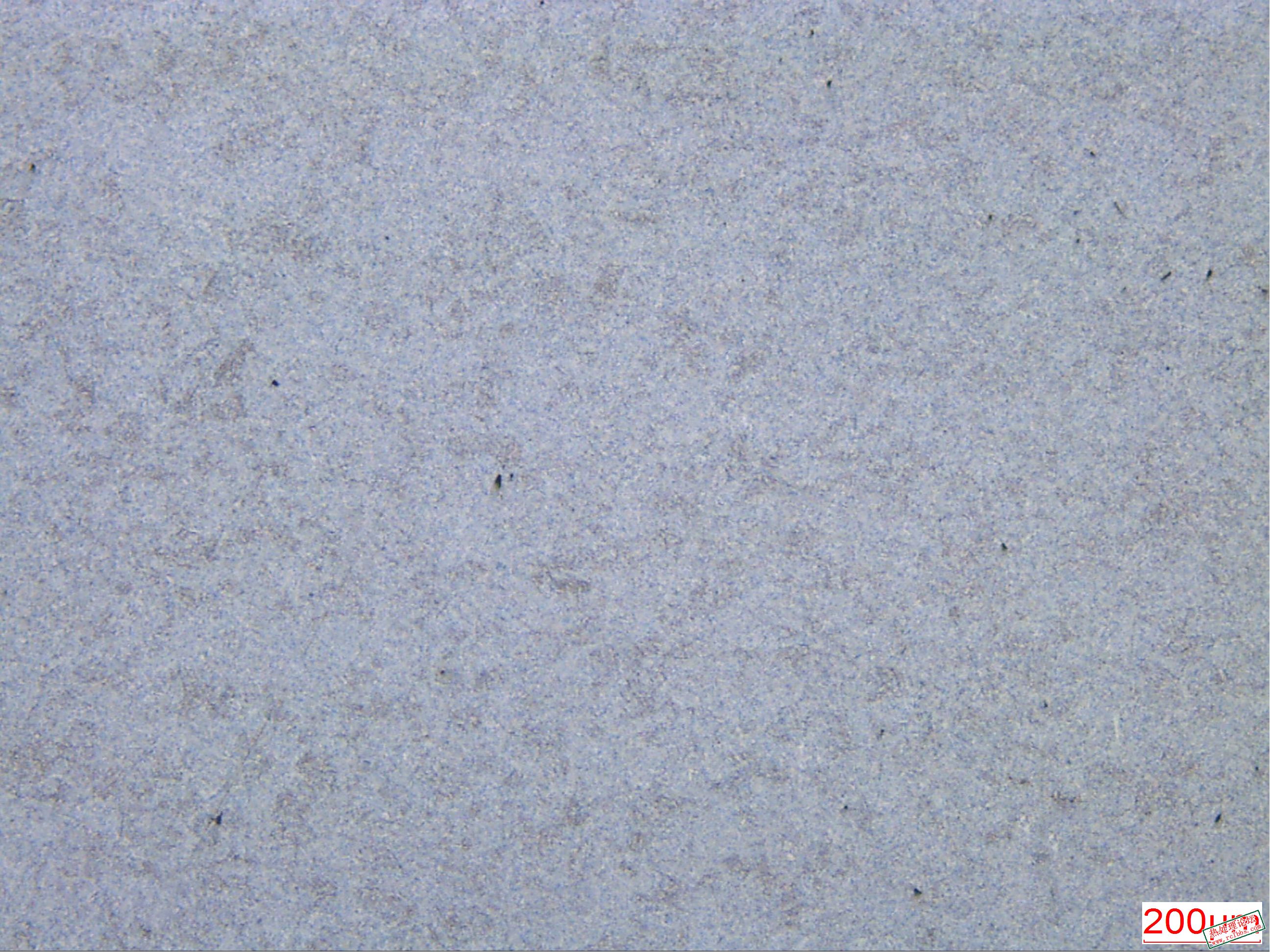

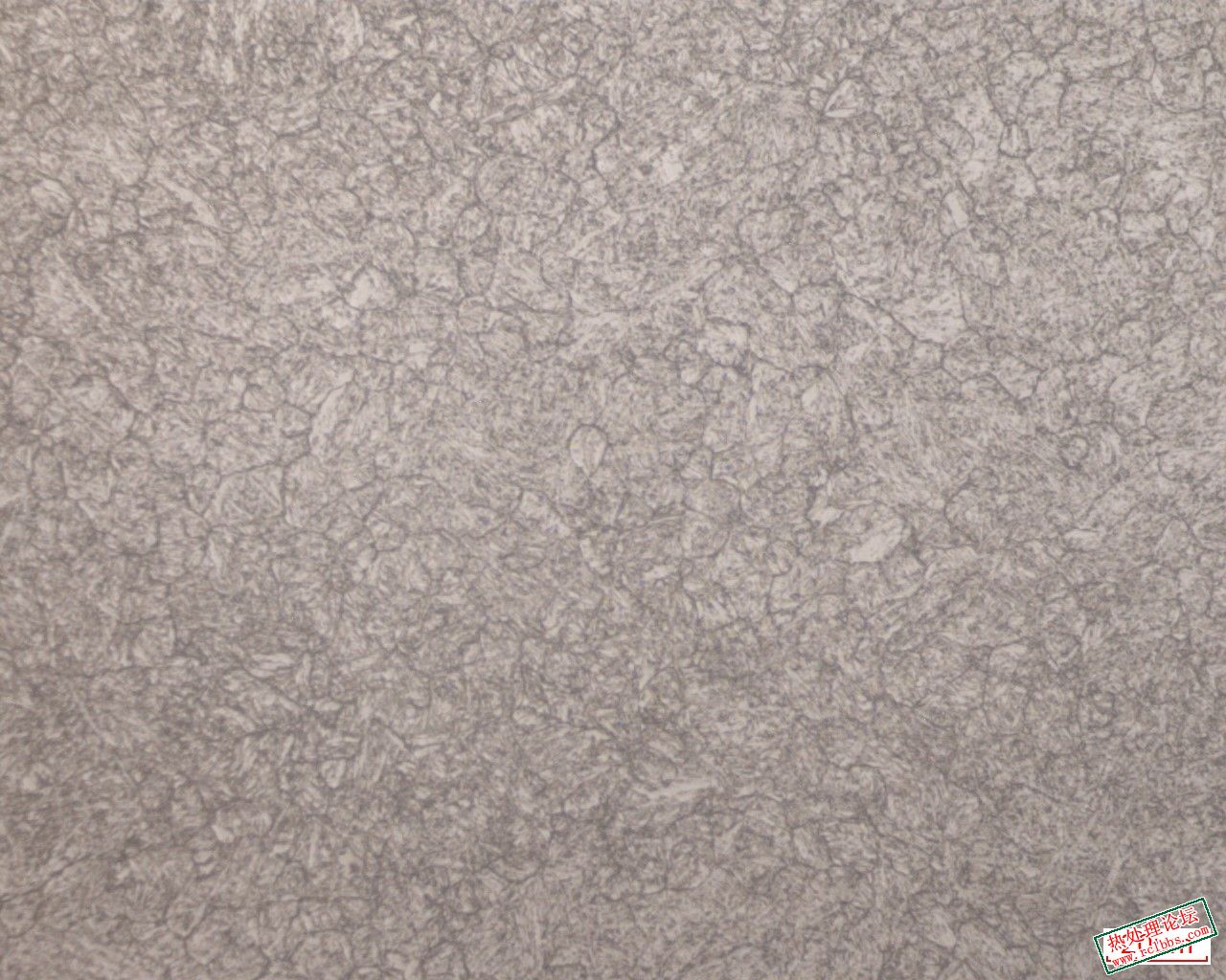

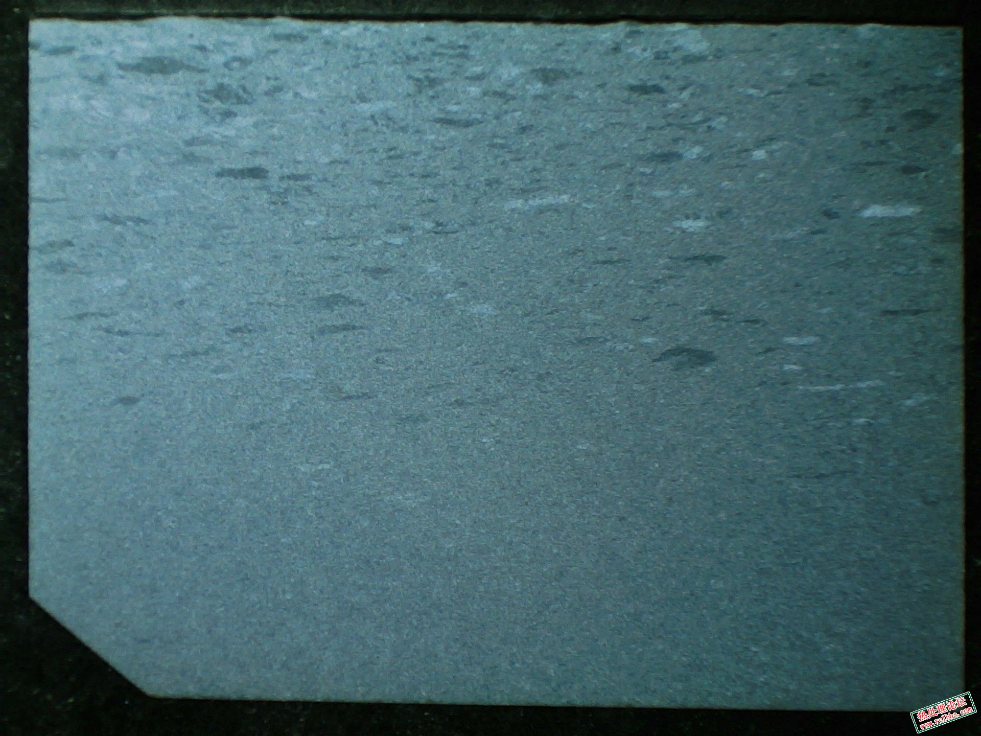

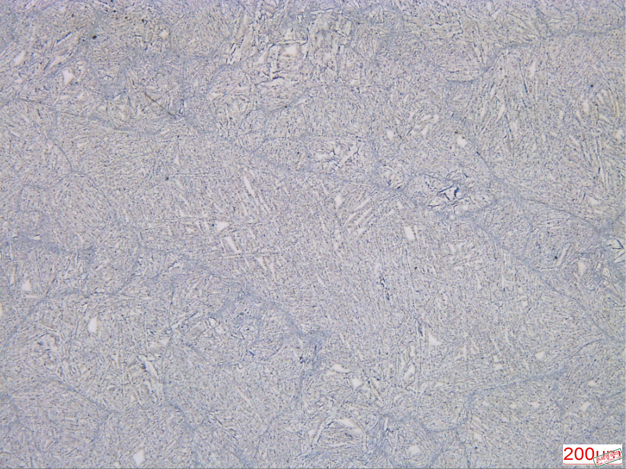

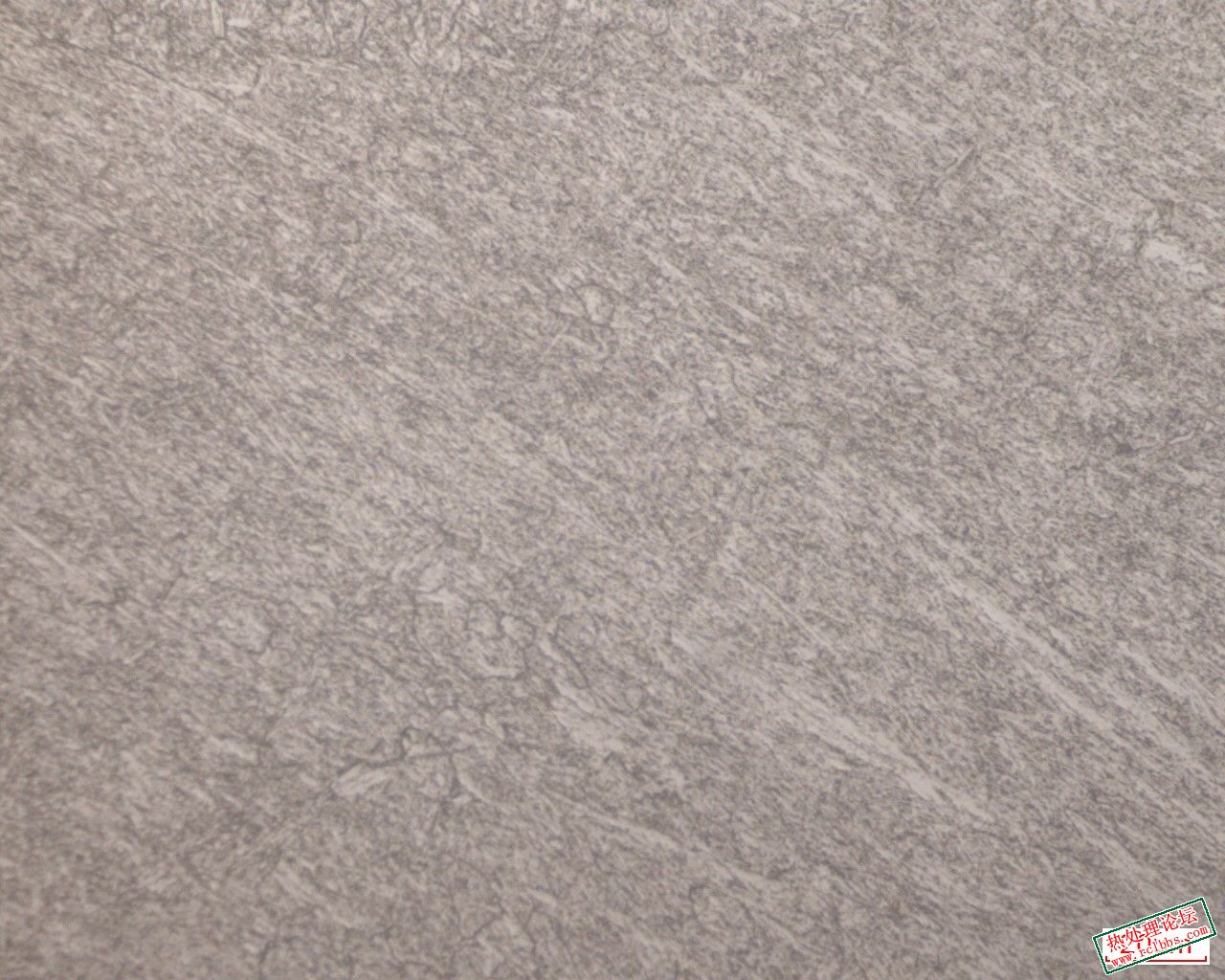

同志们,H13表面7mm内粗晶有什么原因造成,粗晶内都是粗大板条马氏体,芯部倒是很正常。硬度无区别,均为40HRC-41HRC。
表面做过氮化,模具使用了一段时间。
氮化前或使用前组织不知道。不确定是否存在粗晶。
应该是原材料带来的,氮化和使用不至于将组织转变成粗大板条马氏体。
表面粗晶
表面粗晶
粗晶处
粗晶处
正常处
正常处

发表于 2025-11-5 12:43:00 | 显示全部楼层
  这个就是原材料影响的,原材料预处理没有做好就这样子了,和氮化没有任何关系。
同一件模料,不同部位取的样,组织差异可以这么大(H11退火态),图2样品热处理后想不出现混晶都难。
