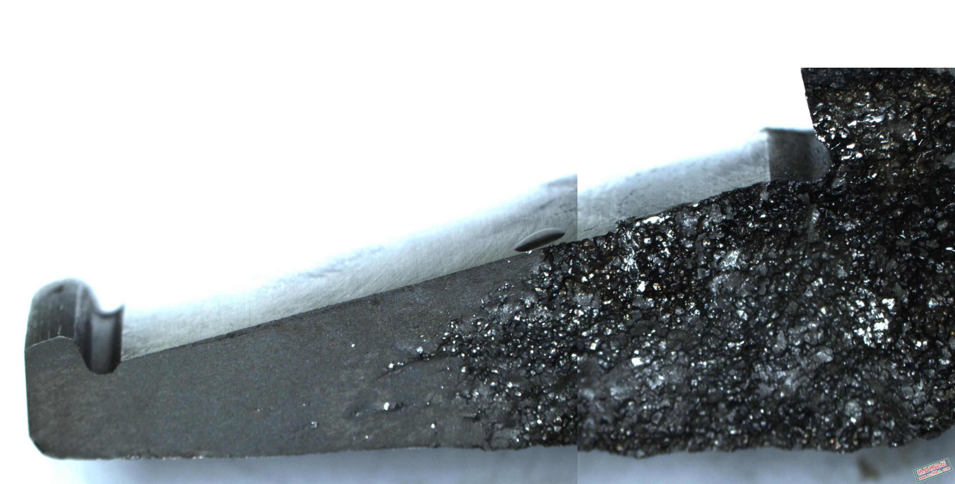

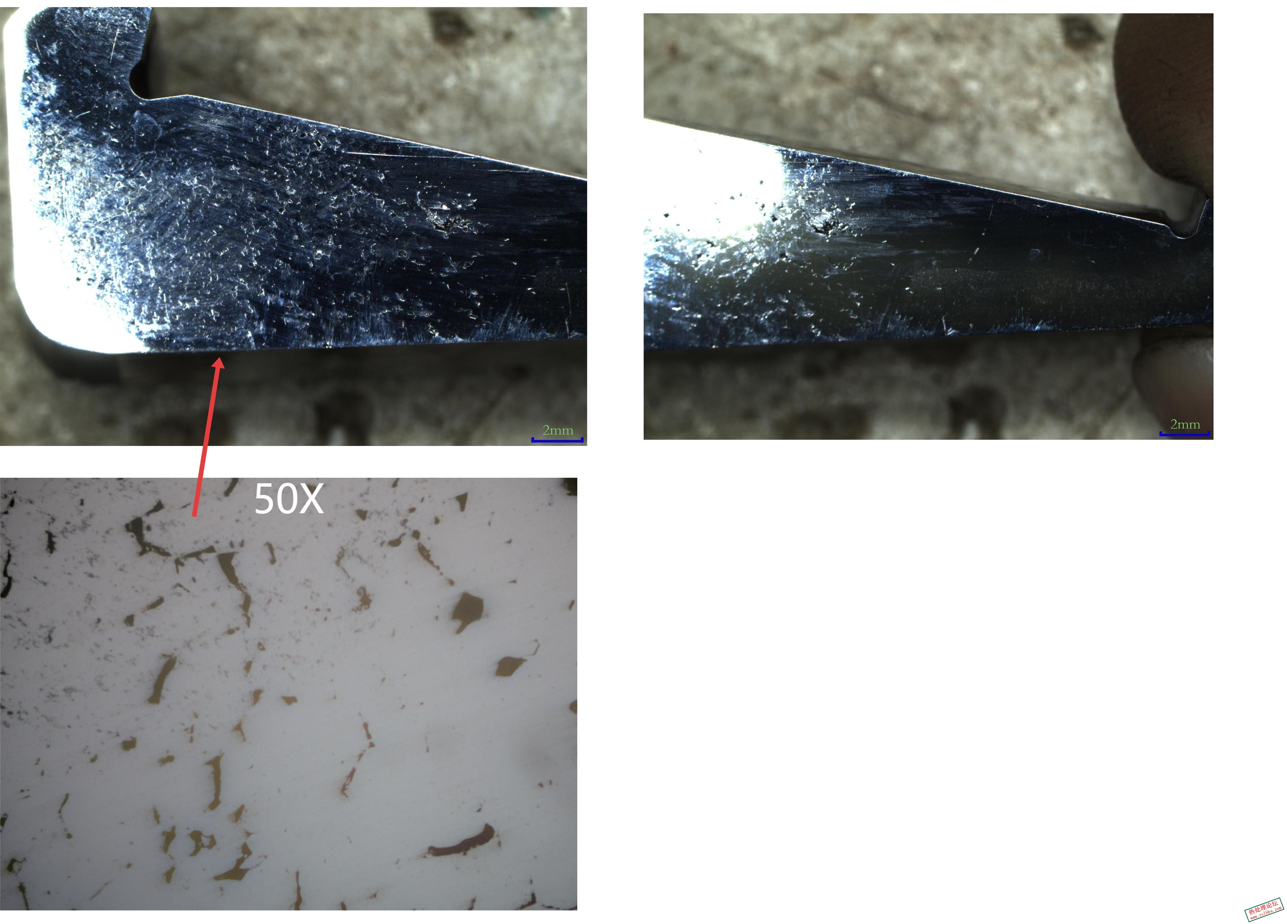

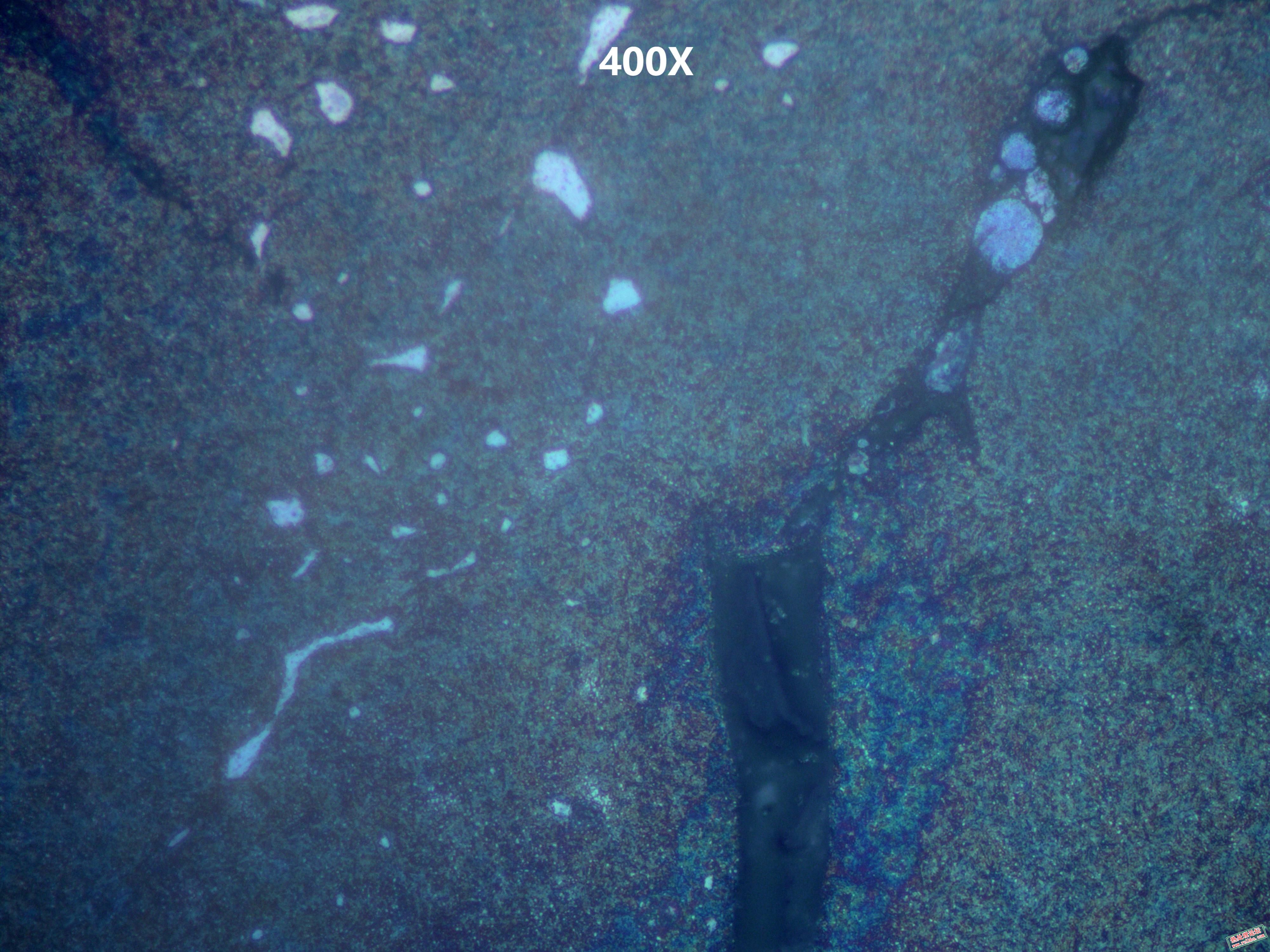

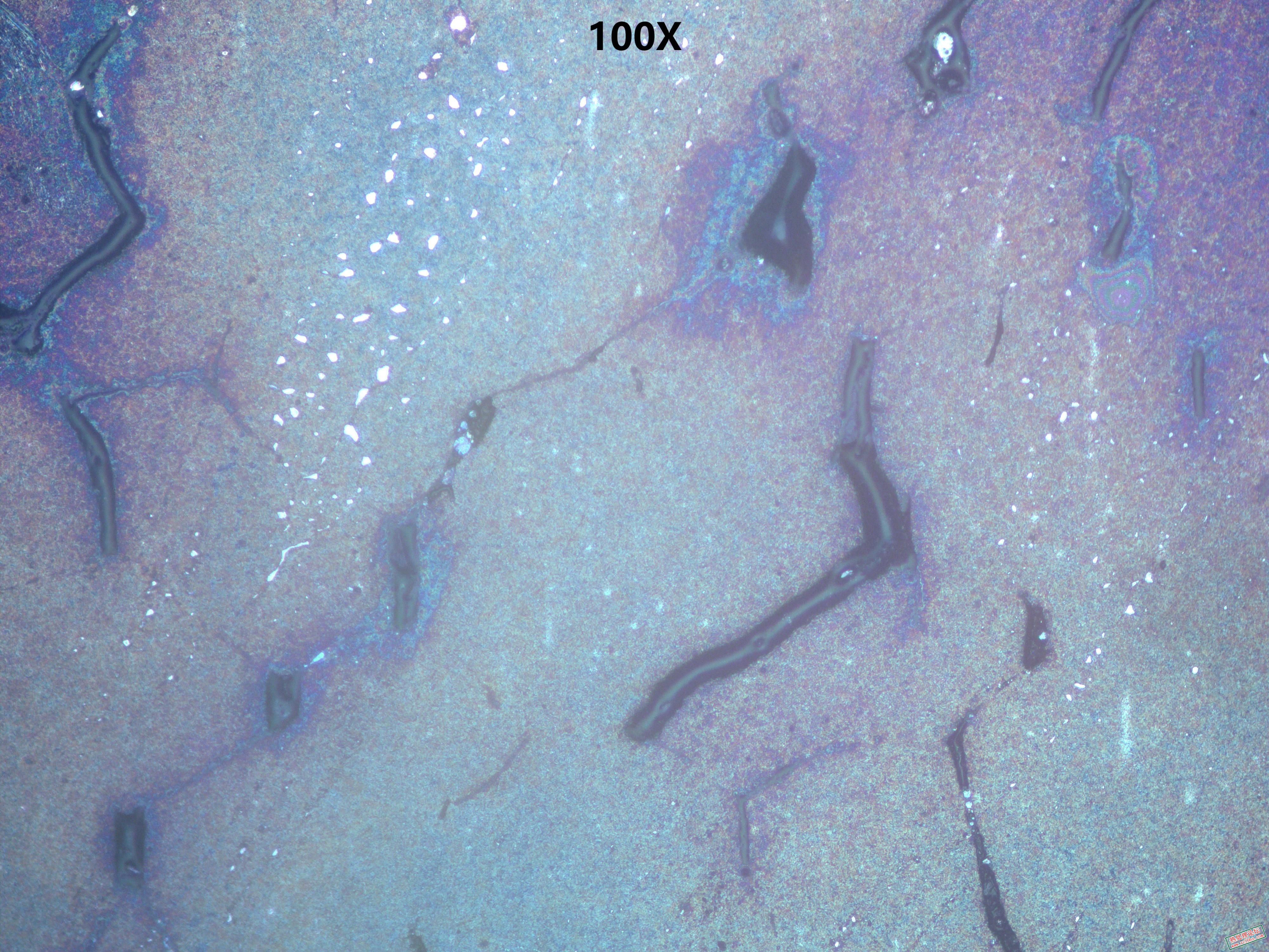

请教,装配时断裂,断口为什么左边没有过烧,右边过烧?400倍白色组织是什么?
断口

抛光态

100X
100X
400X
400X

  这个主要还是因为产品是感应加热的,而且出现这种情况主要还是过程出来异常,棒料的局部温度更高,所以就一半明显过这烧了。
  白色的组织主要是溶化后的复溶带,主要由白色的铁素体和颗粒点状的密集夹杂物和氧化物组成。

据供应商说,这个产品它没有经过感应加热,就是淬回火处理

产品是锻造的吧,过烧也是锻造中产生的.

是锻造,为什么一半过烧,一半未过烧?

一般来说烧成这样肯定是加热过程出现异常,所以存在局部过烧;锻造后产品是球化退火,所以淬回火后马氏体组织是正常的.

你问一下你们的锻造供应商,锻造加热是不是感应加热,如果是感应加热就有可能出现这种情况。热处理很难造成这种情况。

锻造时已经出现过烧了并且已经出现内裂纹,过烧处明显组织粗大

您老出山,总归要指导一下,白色应该是碳化物吧,但应该是不至于液析态的碳化物形成机理,应该就是二次碳化物?其实可以碱性苦味酸煮下下确认

做失效分析,最基本的工作是要先去了解该产品的工艺流程,如果该轴承的成型过程是热锻,而热锻时加热采用的是感应加热,那么出现半边多过烧的现象就可以认定是热锻过程中出问题了,查明具体原因,则要到生产现场去看。
装配时发现的开裂如果仅此一例,基本可排除热处理的问题。

从金相来看是典型的过烧组织,有熔融的空洞。至于出现在那个工序,应该进行逐一排查,但从整个工艺流程来看,锻造感应加热工序应该可能性最大,至于为啥会出现一半过烧另一半正常,可能与进料方式有关,材料局部离加热炉近导致的

楼主加工过程
锻造感应加热--退火--热处理(确认是否是网带)
网带炉如果卡滞在炉内的某个死角曾经出现过局部反复加热,可能随震动或其他工件剐蹭混入正常加工的产品中,如果不是网带炉,那么就要从发现的工序向前逐一排查。
