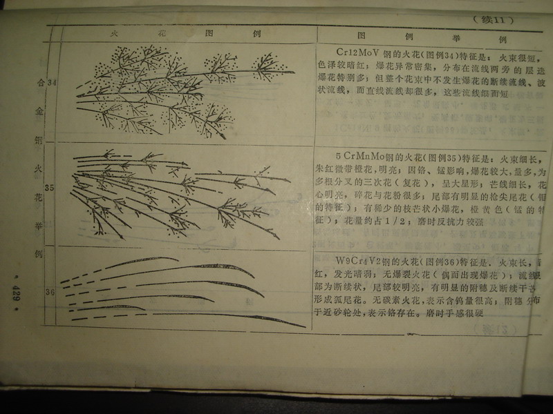

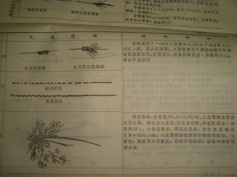

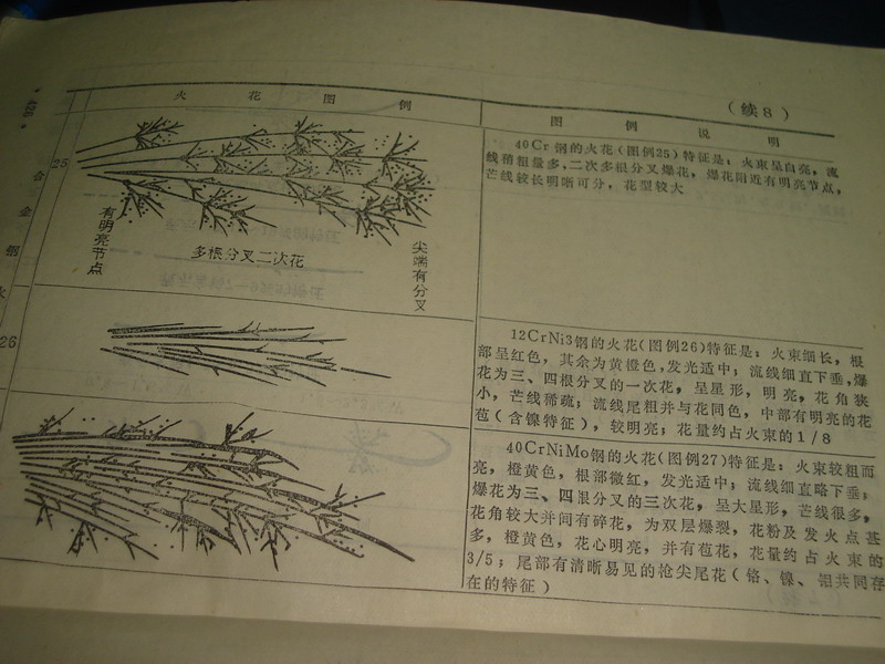

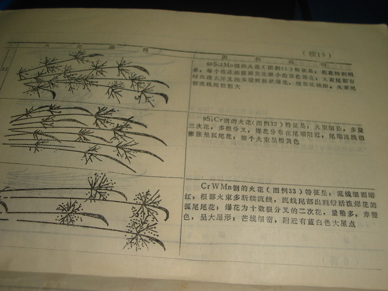

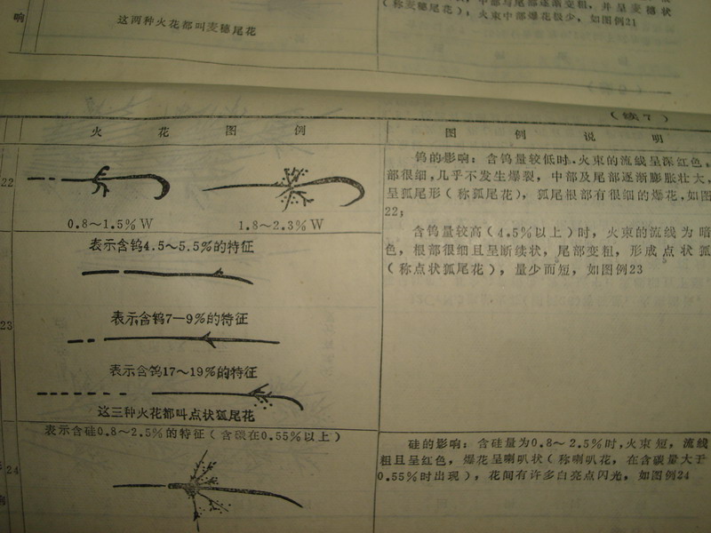

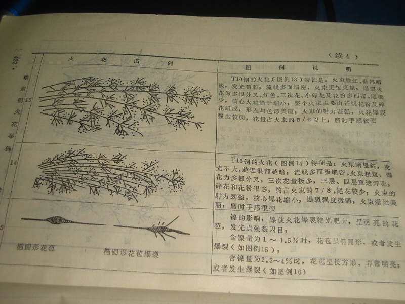

钢火花鉴别
我吧资料拍了下来,呵呵
发表于 2007-10-12 23:04:25 | 显示全部楼层
还有几幅照片,呵呵
发表于 2007-10-12 23:06:32 | 显示全部楼层
不好意思,漏掉一个
